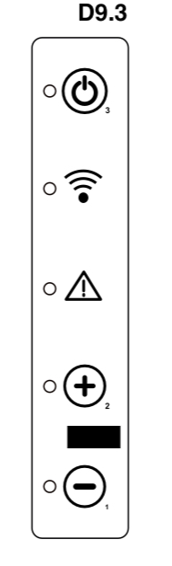

    Según mis publicaciones anteriores, la luz wifi en el panel de control de incendios no se ilumina, lo que me lleva a creer que es el fuego el que no se conecta y no el control remoto. No hay antenas de prohibición de alarmas que puedan afectar la señal. Gracias por el cable no, pero en yecla las direcciones dadas cuando trato de contactarme dicen que no dan servicio a los productos bronpi o que el servicio es generalmente deficiente y no responden. No recomendaría un producto bronpi a ningún amigo debido al deficiente servicio posventa que he recibido desde que compré el producto.

    En respuesta a su comentario le comunicamos que entendemos que siempre hemos resuelto sus dudas pero no entendemos lo que nos explica. A que llama usted panel de control de incendios?

    hola, estoy de acuerdo en que el soporte por correo electrónico de bronpi siempre responde de manera oportuna con información, pero un correo electrónico no puede resolver un problema físico en el quemador, así que cuando quiero un ingeniero de servicio, esto es lo que encuentro deficiente.
    Error "cerca campo" en Cassete Bonpi Neva-a82c772f-10eb-44d0-8b5d-eae6aadf25bb.jpeg
    Esta es la imagen a la que me refiero como el panel de control.
    También te enviaré las 2 direcciones en yecla que enviaste previamente por email

    En respuesta a su comentario le informamos que ya le hemos respondido su mensaje privado.
    Sobre el receptor, si este esta sin luz, puede ser que no tenga una buena conexión del cable de conexión con la placa o se haya averiado por ello no le enlaza el mando.
    También debe de comprobar que el aparato este bien metido hasta el fondo, es decir, como bien sabe este aparato se puede desplazar hacia delante por unas guías para hacer el mantenimiento, por lo que cuando lo echamos hacia atrás, debe de llegar hasta el final para poder ponerle el cierre de seguridad para que no se mueva. Le indicamos que si el aparato no ha llegado hasta el final, en la parte inferior tenemos un micro interruptor que si no esta bien cerrado no deja entrar corriente al aparato, por lo que no tendrá luz el receptor. Le recomendamos que lo revise por si fuera el problema.
