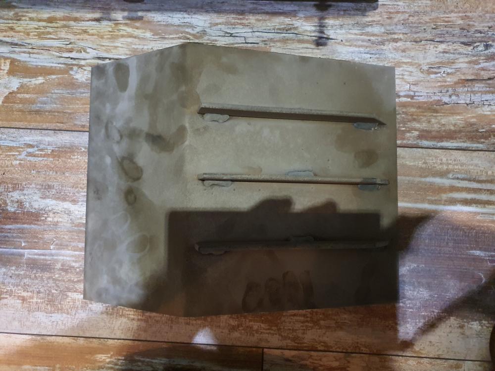

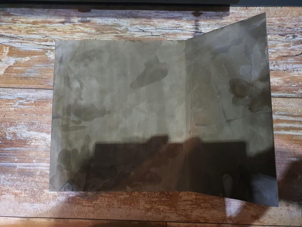

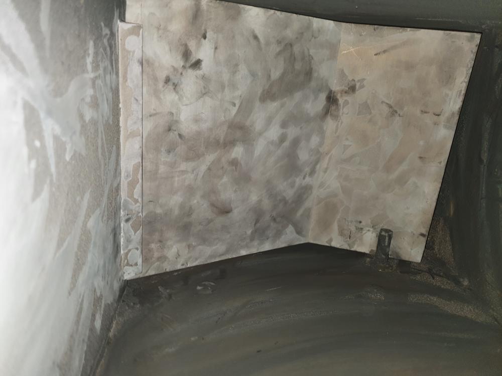

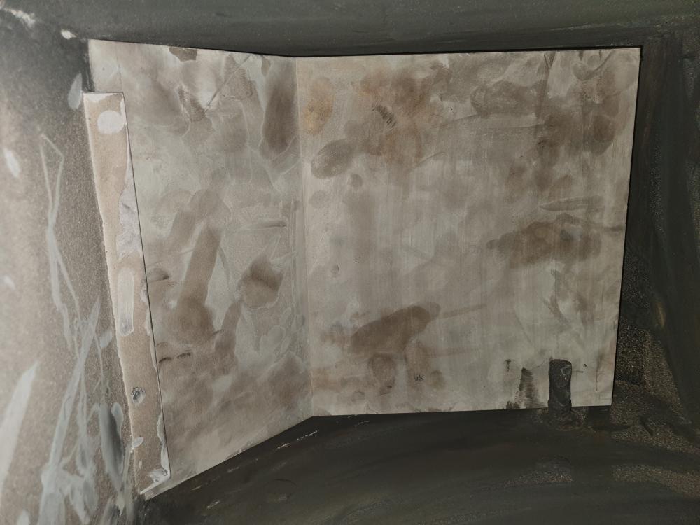

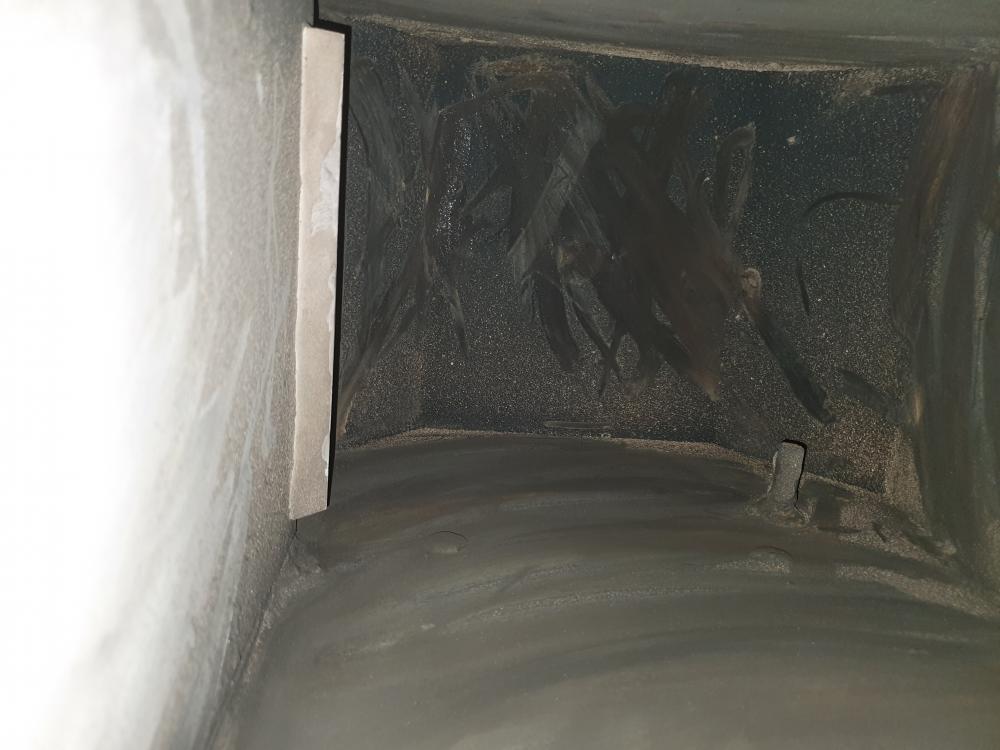

    Predeterminado Re: Problema con Hydroconfort 27 Placa deflectora

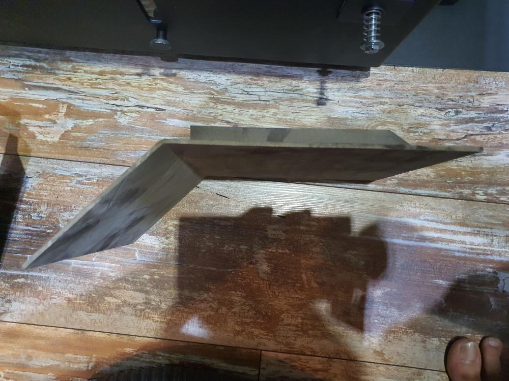

    Hola, perdón por la demora.
    Adjunto fotos de la cámara de combustión y se puede ver el pie y la ranura en ellas.
    También imágenes del propio deflector.
    También dos tipos de fijación, que he probado muchas veces a distintasa distancias, etc.
    Todo lo mejor

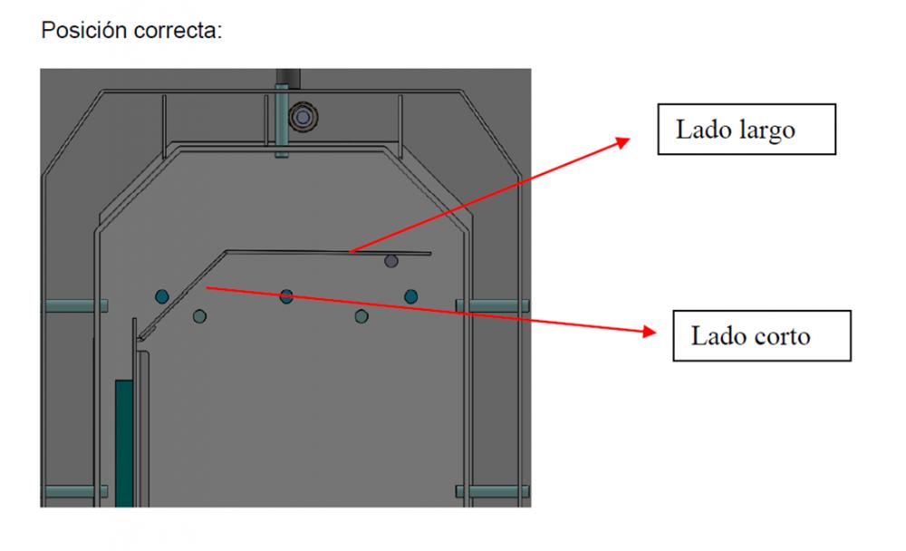

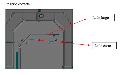

    Buenos días estimado Nikolay,
    En respuesta a su comentario le indicamos mediante una imagen la forma correcta de colocar el deflector:
    Hola
    Exactamente de la forma en que coloco el deflector en la cámara es visible antes de la última imagen y siempre cae después de 12 horas.
    La última imagen se gira solo para una muestra porque me veo en un milagro con este deflector, dado que la caldera tiene 1 mes.
    Buenos dias estimado Nikolay,
    En respuesta a su comentario le comunicamos que si tiene esta posición tal y como hemos indicado y bien apoyado en la parte izquierda no debe de caerse, compruebe que queda correctamente apoyado y que el deflector no esta doblado o parecido.
