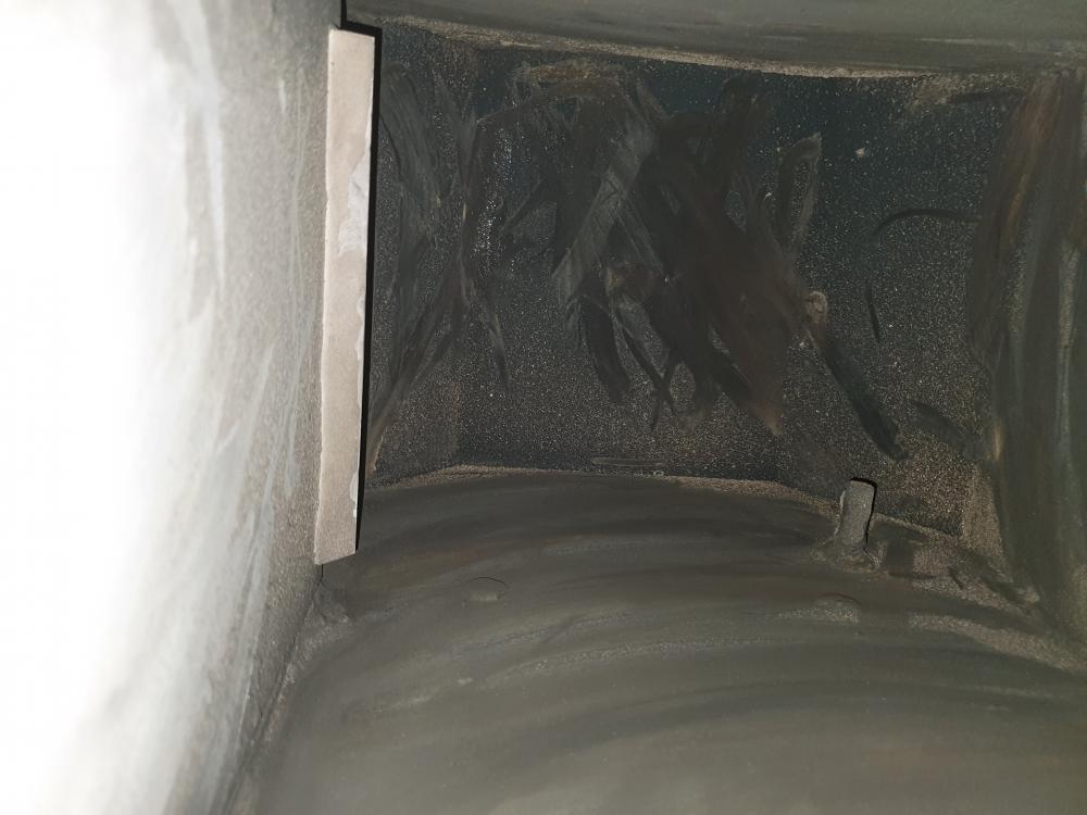

Problema con Hydroconfort 27 Placa deflectora
La placa deflectora se cayó cada dos días.
Leo las instrucciones y las coloco como en la imagen, pero nada ayuda a que la placa deflectora se caiga.
En la imagen, dos patas están presentes en realidad, es la única y no puede mantener la placa deflectora en su lugar.
Todo lo demás está bien, la configuración, el fuego, el encendido.

Gracias por la ayuda, pero me puse el plato, de la manera que me describiste, y aun así se cayó, llegué al punto en que traté de volver a ponerlo, fueron como 15 intentos. Por lo que tengo entendido la cámara de combustión del Hydroconfort 23 es más pequeña y cuando le pones la placa no se puede caer pero al 27 no funciona

En respuesta a su comentario le comunicamos que si la placa esta bien colocada no debe de caerse y el compañero Adpamo se lo ha explicado correctamente.
Le agradeceríamos que nos pasara una imagen de como la tiene colocada o deja colocada y también de la propia placa para ver si detectamos porque se cae.

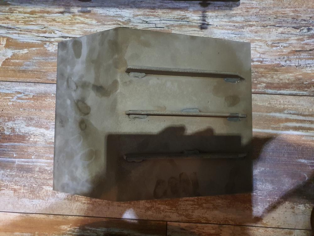

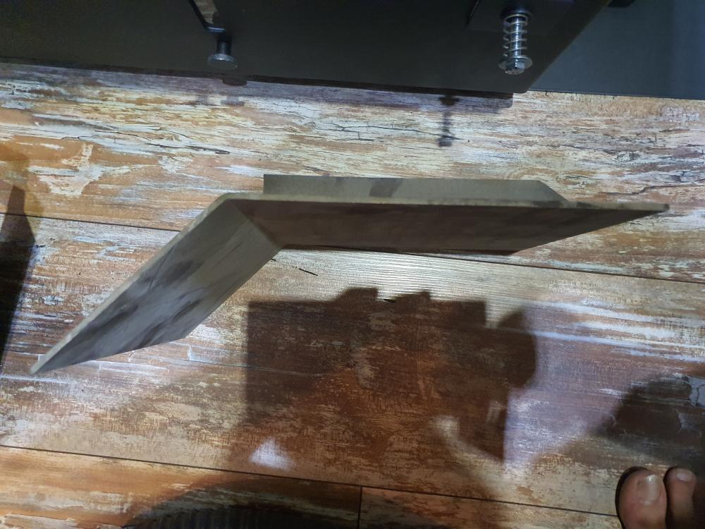

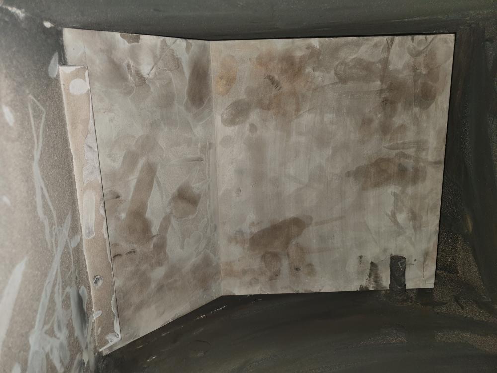

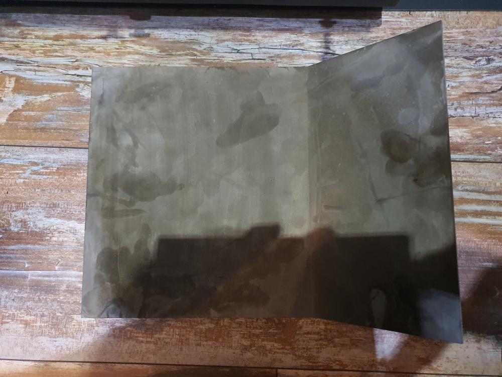

Re: Problema con Hydroconfort 27 Placa deflectora
Hola, perdón por la demora.
Adjunto fotos de la cámara de combustión y se puede ver el pie y la ranura en ellas.
También imágenes del propio deflector.
También dos tipos de fijación, que he probado muchas veces a distintasa distancias, etc.
Todo lo mejor
Archivo adjunto 23727
Archivo adjunto 23728
Archivo adjunto 23729
Archivo adjunto 23730
Archivo adjunto 23731
Archivo adjunto 23732

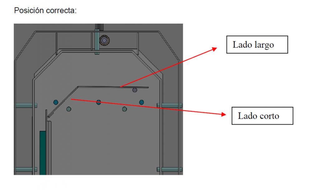

Buenos días estimado Nikolay,
En respuesta a su comentario le indicamos mediante una imagen la forma correcta de colocar el deflector:
Archivo adjunto 23751
Atentamente,

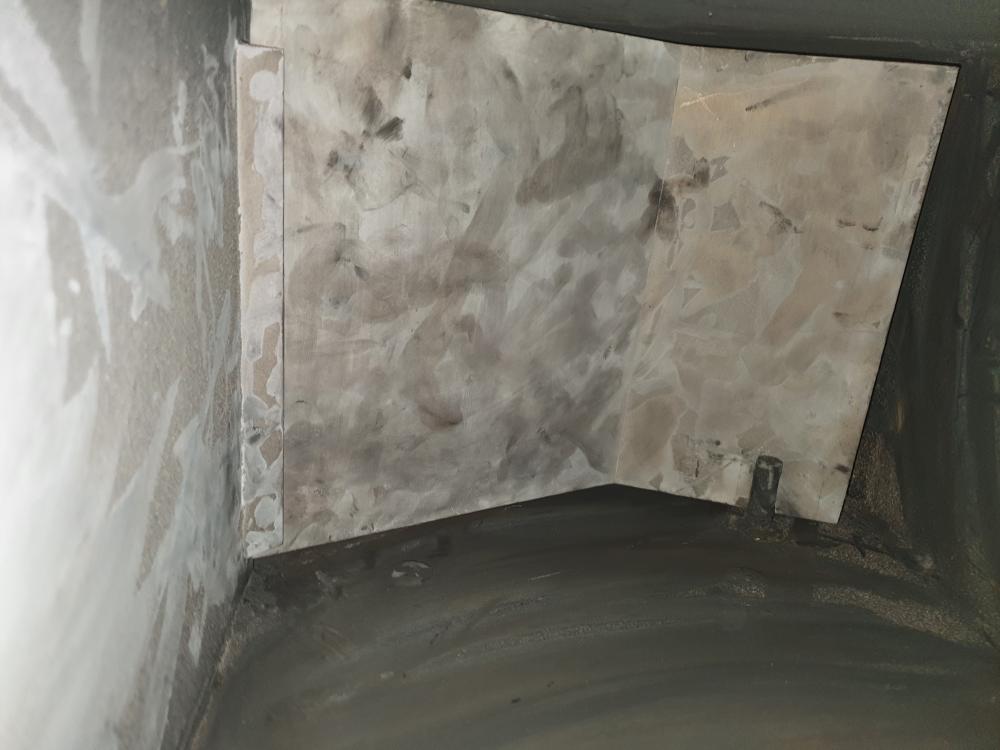

Hola
Exactamente de la forma en que coloco el deflector en la cámara es visible antes de la última imagen y siempre cae después de 12 horas.
La última imagen se gira solo para una muestra porque me veo en un milagro con este deflector, dado que la caldera tiene 1 mes.
Buenos dias estimado Nikolay,
En respuesta a su comentario le comunicamos que si tiene esta posición tal y como hemos indicado y bien apoyado en la parte izquierda no debe de caerse, compruebe que queda correctamente apoyado y que el deflector no esta doblado o parecido.
