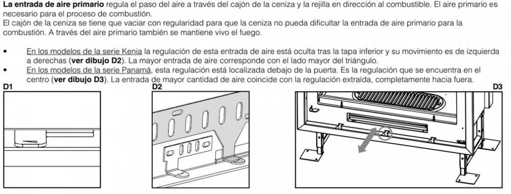

    Hola, tengo una cassette modelo Panamá D.
    Por mucho que busco, no consigo averiguar para que sirve cada una de las tres palanquitas que tiene debajo. Se que son para el tiro, pero son las 3 igual o cada una es para una cosa. Y cuando hay que usarlas.
    Otro problema que tengo es que me mancha mucho el cristal. Como puedo evitarlo.
    Saludos y gracias.

    Buenas días estimado Davidreb,
    En respuesta a su e-mail le informamos que en el manual de instrucciones viene bien especificado la regulación de su modelo Panamá, ya que aunque vengan varios modelos, indica específicamente su modelo.
    A continuación le exponemos la imagen donde le explica la entrada de aire primario (Dibujo D3), esta es la que aporta oxígeno a la combustión. Como podrá comprobar le indica cómo debe de regularla en su modelo, anteriormente se explica que para el encendido debe de estar completamente abierta y cuando ya esté el fuego estabilizado puede ir regulándolo para que queme con menos intensidad, ya dependiendo del tiro que usted tenga :

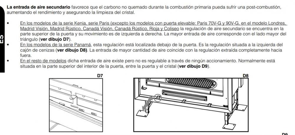

    Después viene explicado para que sirve y donde se encuentra la entrada de aire segundario, donde le indica para que sirve esta regulación, la cual se regula como la anterior, y durante el encendido debe de estar completamente abierta para facilitarlo, después ya dependiendo de su tiro, deberá de ir regulándola poco a poco. En el dibujo D8 le viene indicado cual es, además esta regulación sirve para mantener limpio el cristal durante mas tiempo.

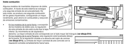

    Por último, le explican la regulación de la doble combustión, la cual nos sirve para sacarle más rendimiento a la combustión. Le informamos que la forma de regularla es igual que las anteriores.

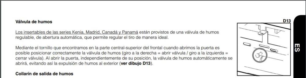

    Para finalizar, la válvula cortatiros es para contralar la salida de humos para que la leña se consuma más lentamente, es para realizar una regulación más fina.
    Le exponemos donde se explica en el manual de instrucciones:
