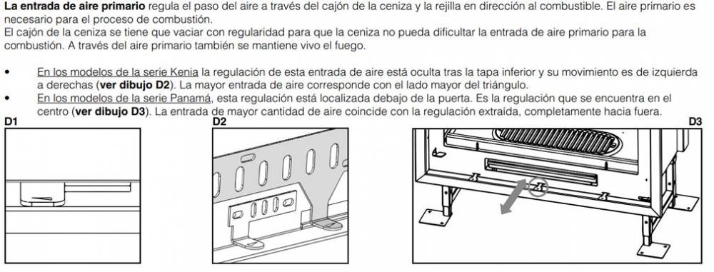

A continuación le exponemos la imagen donde le explica la entrada de aire primario (Dibujo D3), esta es la que aporta oxígeno a la combustión. Como podrá comprobar le indica cómo debe de regularla en su modelo, anteriormente se explica que para el encendido debe de estar completamente abierta y cuando ya esté el fuego estabilizado puede ir regulándolo para que queme con menos intensidad, ya dependiendo del tiro que usted tenga :

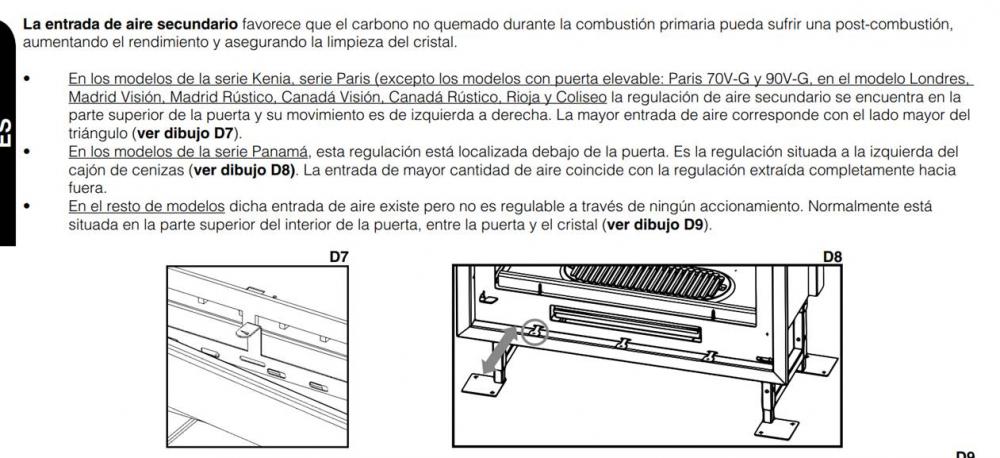

Después viene explicado para que sirve y donde se encuentra la entrada de aire segundario, donde le indica para que sirve esta regulación, la cual se regula como la anterior, y durante el encendido debe de estar completamente abierta para facilitarlo, después ya dependiendo de su tiro, deberá de ir regulándola poco a poco. En el dibujo D8 le viene indicado cual es, además esta regulación sirve para mantener limpio el cristal durante mas tiempo.

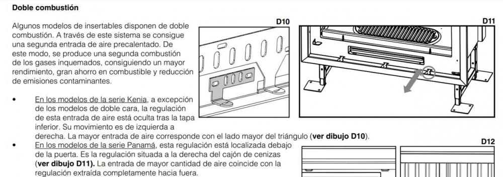

Por último, le explican la regulación de la doble combustión, la cual nos sirve para sacarle más rendimiento a la combustión. Le informamos que la forma de regularla es igual que las anteriores.

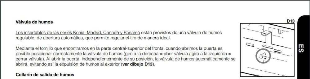

Para finalizar, la válvula cortatiros es para contralar la salida de humos para que la leña se consuma más lentamente, es para realizar una regulación más fina.
Le exponemos donde se explica en el manual de instrucciones:
Archivo adjunto 23290
Por todo lo expuesto, le comunicamos que dependiendo de la instalación que le haya realizado de salida de humos y el tiro que tenga la misma deberá de ir regulando su máquina después del encendido, hasta alcanzar una combustión idónea, la cual podrá observar que la llama tiene una forma y color adecuado sin mancharle el cristal, pero es normal que poco a poco se manche algo.
