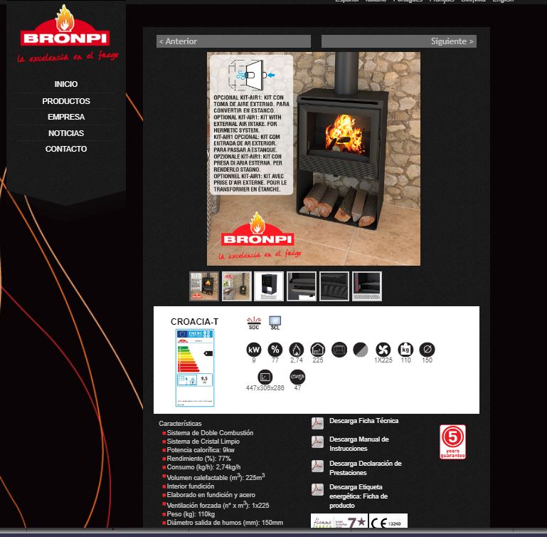

    Por otra parte, referente al kit de estanqueidad que comenté y que me desmiente, le adjunto una copia de hoy mismo de su web, donde sala la estufa Bronpi Croacia-T, indicando el kit de estanqueidad que me niega.
    Solicito que me indiquen un contacto para la devolución de ese kit, que no se puede instalar en la estufa que compré hace meses y que la he instalado ahora.
    Solicito la devolución del kit.
    Solicito solución para el cristal super sucio por falta de cortina de aire.

    Predeterminado Re: Estufa Bronpi Croacia: Mancha opaca de hollín en cristal
    Buenos días estimado Rafer,
    En respuesta a su comentario le informamos que tal y como le indicábamos en las características, catálogos y manual no indica nada del KIT como opción, pero efectivamente lo ha visto usted en una foto del modelo Croacia que se ha colocado en el espacio del modelo Croacia-T.
    Como le hemos informado anteriormente deberá de contactar con la empresa donde lo compro para gestionar con ellos la devolución.
    Referente al tiro del aparato, usted puede comentarnos que tira perfectamente, pero precisamos saber que tipo de instalación tiene realizada y como se compone, ademas de indicarnos o respondernos a las preguntas de si su instalador ha realizado el calculo de depresión de la instalación.
    En este caso de no haberlo realizado, deberá de ponerse en contacto con su instalador para que se lo revise y facilitarnos los datos, ya que no hemos tenido ningún problema de funcionamiento con este modelo.
