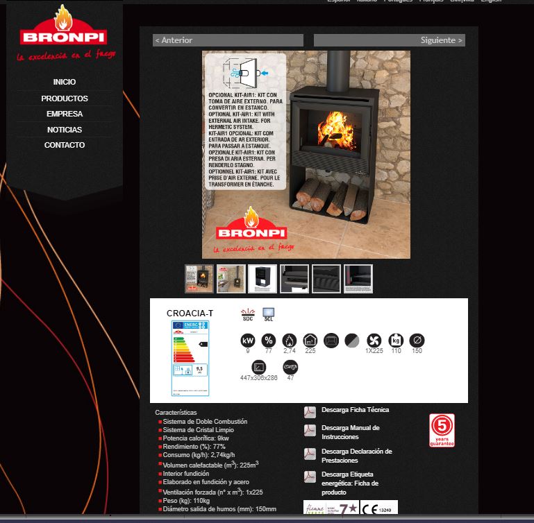

Por otra parte, referente al kit de estanqueidad que comenté y que me desmiente, le adjunto una copia de hoy mismo de su web, donde sala la estufa Bronpi Croacia-T, indicando el kit de estanqueidad que me niega.
Solicito que me indiquen un contacto para la devolución de ese kit, que no se puede instalar en la estufa que compré hace meses y que la he instalado ahora.
Solicito la devolución del kit.
Solicito solución para el cristal super sucio por falta de cortina de aire.
Archivo adjunto 22330

Buenos días estimado Rafer,
En respuesta a su comentario le informamos que tal y como le indicábamos en las características, catálogos y manual no indica nada del KIT como opción, pero efectivamente lo ha visto usted en una foto del modelo Croacia que se ha colocado en el espacio del modelo Croacia-T.
Como le hemos informado anteriormente deberá de contactar con la empresa donde lo compro para gestionar con ellos la devolución.
