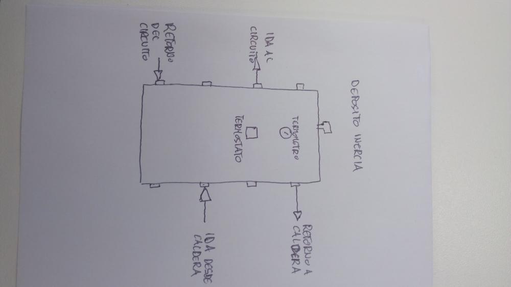

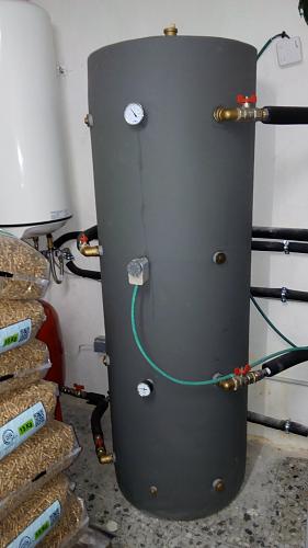

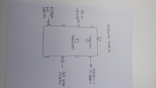

    Tengo una caldera Hydroboral14 de reciente instalacion (no mas de 3 meses) que unicamente esta conectada a un deposito de inercia de 500l y, a su vez, este esta conectado al circuito de radiadores. El uso de la caldera y el deposito es solamente para calefaccion y no cuenta con deposito de ACS alguno.
    Mi problema es que no se si la instalacion de caldera y DI es correcta, pues no consigo que llegue agua a los radiadores a mas de 40º-45º, lo cual resulta insuficiente para calentar la vivienda ya que los radiadores no pasan de estar "templados".
    La vivienda es de unos 100 m2 y la configuracion de la caldera que tengo es la siguiente:
    * Temperatura del agua de consigna en la caldera: 80º (la mxima posible)
    * Un unico termostato en el DI con temperatura de consigna: 65º
    * El esquema de conexion hidraulico entre caldera y DI es el que adjunto
    * Temperatura de consigna del termostato de ambiente en la vivienda: 19.5º
    He observado que cuando la caldera trabaja unicamente contra el DI, se alcanza la temperatura de consigna de la caldera (80º) gradualmente e imagino que pasa a modular la potencia entrando en modo "standby", hasta que la temperatura de consigna del DI (65º) se alcanza en un tiempo ms o menos esperado.
    En esta situacion, cuando el termostato ambiente de la vivienda demanda calefaccion, por bajar la temperatura de la vivienda de 19.5º, empieza a circular agua por el circuito de radiadores y en cuestion de un par de minutos, observo en el termometro del DI que su temperatura ha bajado a 40º con lo cual los radiadores no se calientan los suficiente como para recuperar la temperatura al menos hasta que no pasa muchisimo tiempo. En todo este tiempo la temperatura del agua que marca la caldera es en torno a 50º.
    La consecuencia de todo esto es que la caldera quema pellet sin cesar sin conseguir llegar nunca a una temperatura de confort en la vivienda con lo que el gasto en pellet es excesivo.
    Mi pregunta es respecto a si el esquema de conexion de idas y retornos entre DI y caldera es correcto y si el DI deberia contar con dos termostatos (arranque y paro) en lugar de uno solo, como he podido informarme que parece ser la configuracion habitual en este tipo de instalaciones.
    Sospecho que en estas condiciones el DI no esta haciendo la funcion esperada si no que por el contrario esta impidiendo que llegue mas temperatura a los radiadores.
    Cualquier ayuda sera de agradecer puesto que por mas que me informo y pregunto al SAT autorizado y al instalador no hemos logrado entender que esta pasando
    Muchas gracias de antemano.

    hola, a priori el esquema esta mal.
    Si pones en google esquema deposito de inercia podras comprobar que lo tienes todo al reves.

    Mientras tanto ¿el hecho de disponer solo de un termostato instalado en el depósito de inercia en lugar de contar con un termostato de arranque y otro de paro de la caldera podría ser parte del problema también?

    En respuesta a su comentario le comunicamos que ese no es el problema seguro, ya que puede funcionar con uno solo.

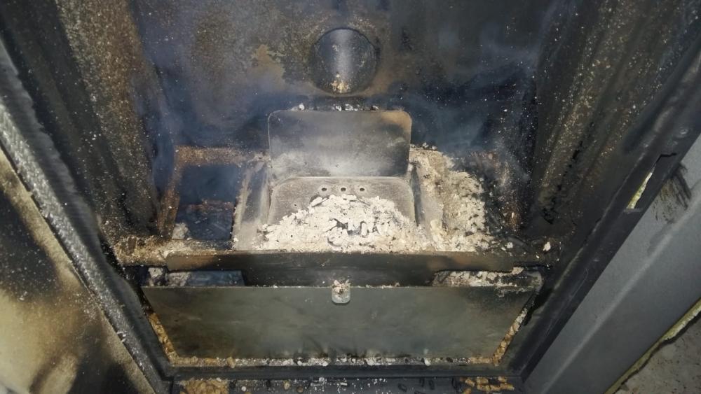

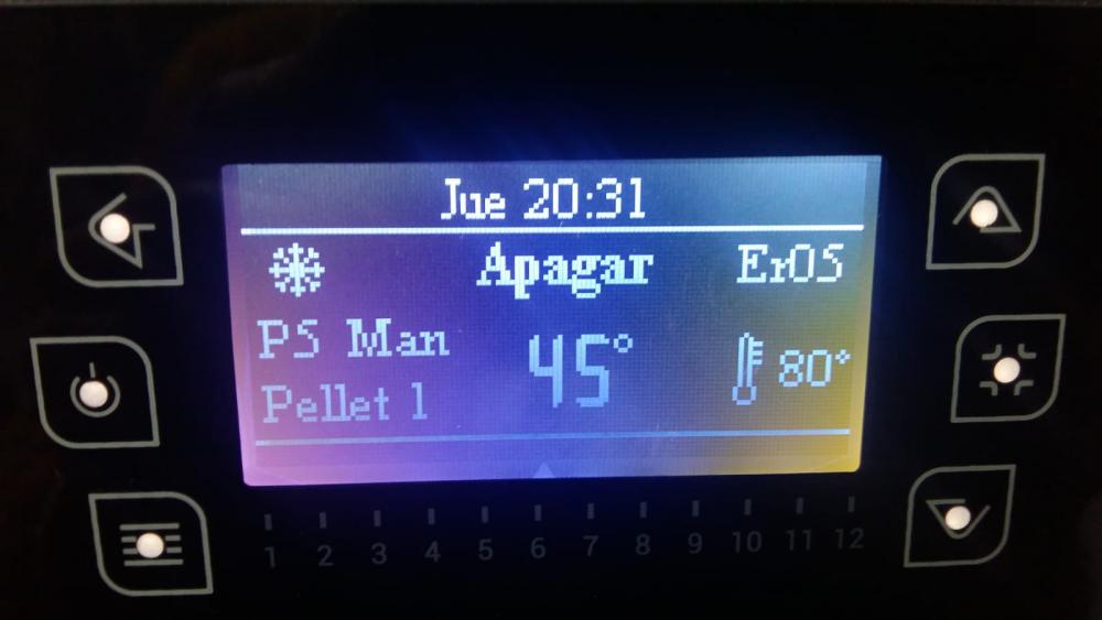

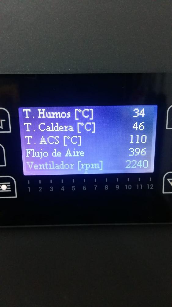

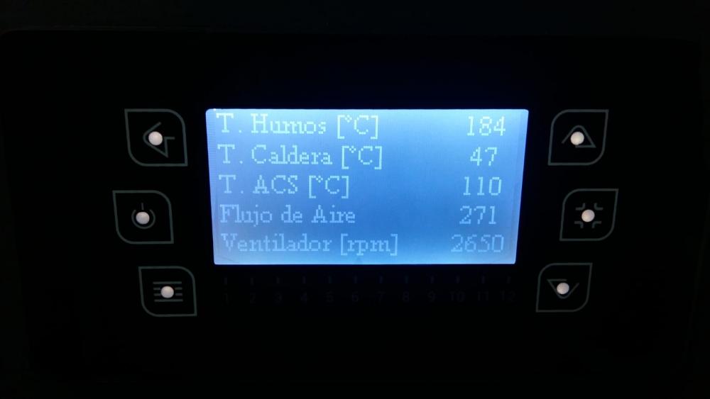

    Adjunto aqui las imágenes que te indicaba por privado ya que en el mensaje privado no me permite hacerlo. Me temo que el video no podré adjuntarlo pero mostraba muy bien la cantidad de pellet que había en la cámara de combustión a medio quemar y la cantidad de humo que desprendia
    PROBLEMA CALDERA HYDROBOREAL14 + DEPOSITO INERCIA + RADIADORES-flujoaire1.jpg
    PROBLEMA CALDERA HYDROBOREAL14 + DEPOSITO INERCIA + RADIADORES-flujoaire2.jpg
    Gracias de nuevo por todo
