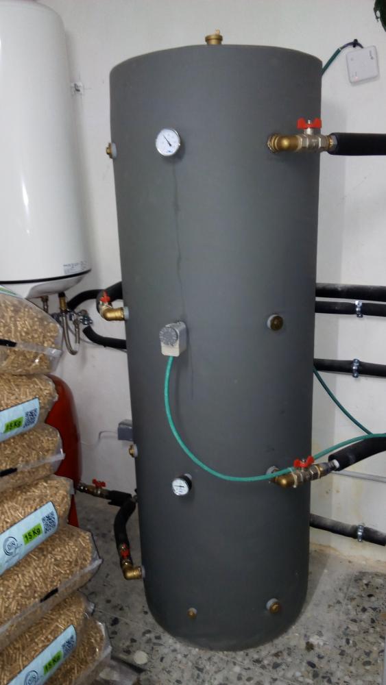

Tengo una caldera Hydroboral14 de reciente instalacion (no mas de 3 meses) que unicamente esta conectada a un deposito de inercia de 500l y, a su vez, este esta conectado al circuito de radiadores. El uso de la caldera y el deposito es solamente para calefaccion y no cuenta con deposito de ACS alguno.
Mi problema es que no se si la instalacion de caldera y DI es correcta, pues no consigo que llegue agua a los radiadores a mas de 40º-45º, lo cual resulta insuficiente para calentar la vivienda ya que los radiadores no pasan de estar "templados".

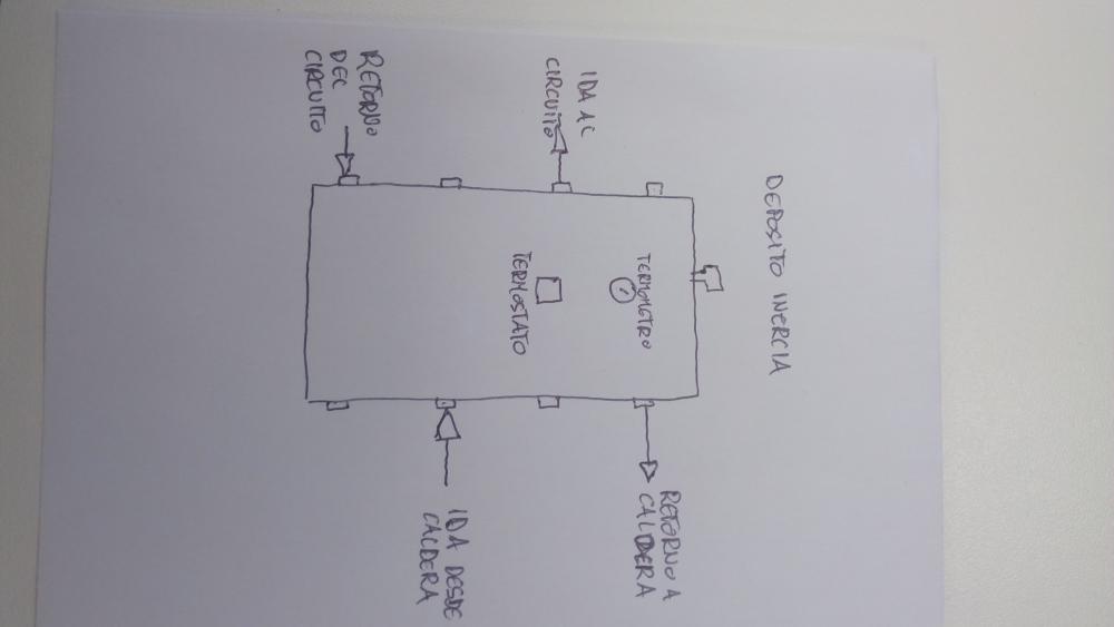

* El esquema de conexion hidraulico entre caldera y DI es el que adjunto

Mi pregunta es respecto a si el esquema de conexion de idas y retornos entre DI y caldera es correcto y si el DI deberia contar con dos termostatos (arranque y paro) en lugar de uno solo, como he podido informarme que parece ser la configuracion habitual en este tipo de instalaciones.
Sospecho que en estas condiciones el DI no esta haciendo la funcion esperada si no que por el contrario esta impidiendo que llegue mas temperatura a los radiadores.

hola, a priori el esquema esta mal.
Si pones en google esquema deposito de inercia podras comprobar que lo tienes todo al reves.

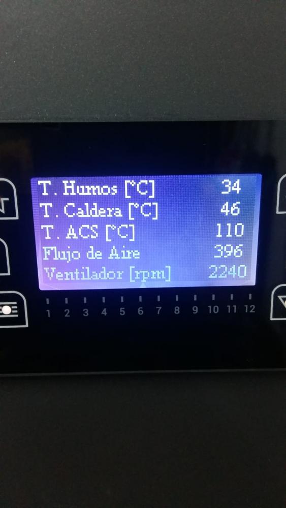

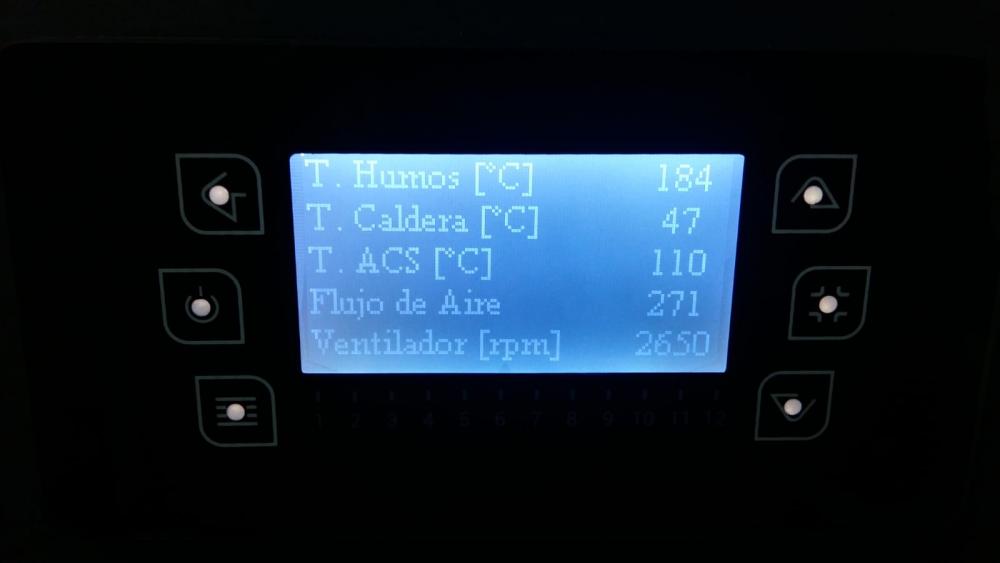

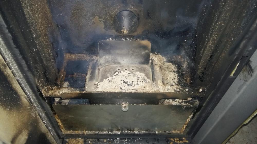

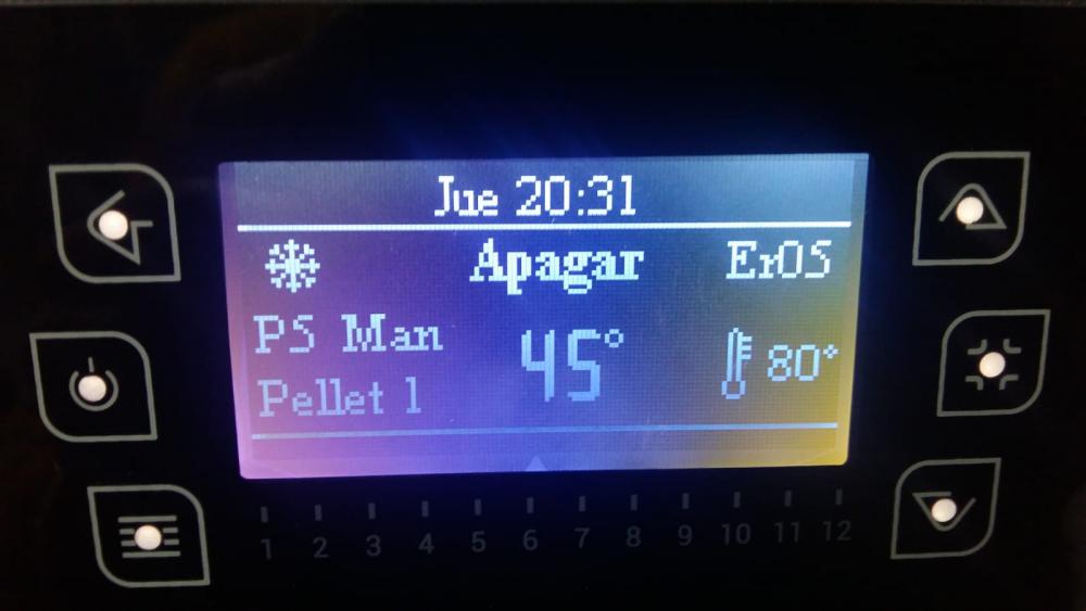

Adjunto aqui las imágenes que te indicaba por privado ya que en el mensaje privado no me permite hacerlo. Me temo que el video no podré adjuntarlo pero mostraba muy bien la cantidad de pellet que había en la cámara de combustión a medio quemar y la cantidad de humo que desprendia
Archivo adjunto 21631
Archivo adjunto 21632
Archivo adjunto 21633
Archivo adjunto 21634
