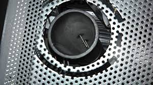

    Pues bien, hoy fui a limpiar el debímetro, está en el tubo de entrada de aire, o sea a solo 40 ó 50 ctm, del exterior, con lo que estaba lleno de una capa verde (por la humedad ambiental), a parte que para acceder a el no es tarea fácil, y nunca lo limpiaron, ahora aún no lo he probado si falla,pero visto lo visto creo que sí aunque le puse CRC.
    Viendo que el problema le pasa a mucha gente, alguna no sabe si le está funcionando el flujómetro ( pulsen el botón nº3 cuando está encendida y si está mal ya sale "avería flujo") en climas húmedos la tecnología oasis no vale, ya que, cada dos por tres, va a averiarse el flujómetro, a menos que no se coja el aire del exterior.
    Entonces la tecnología oasis que nos venden es "una burla", como se consigue el debimetro ? ya que seguramente Bronpi se desentenderá de las negligencias de sus instaladores..no Joaquín, un saludo

    Querido Joaquín.. dije (por la humedad ambiental)..ya tuve problemas con ustedes antes..https://www.solarweb.net/forosolar/b...to-bronpi.html.. pero paso de discutir, he encontrado por internet el Manual-Tecnico-Aire-Tecnologia-Oasys y la puse mejor que nunca sin el debimetro, por internet vale sobre 35 euros pero para que vuelva a fallar no lo pongo. soy gallego y NUNCA MAIS BRONPI!!... y a los otros usuarios buscad y encontrareis y solucionarlo vosotros mismos..un saludo!!Nombre:  d.jpg
