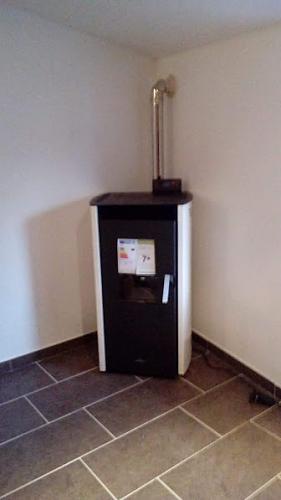

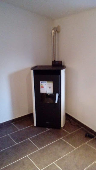

    juanamb está desconectado Forero
    dic 2011
    bcn
    86
    Predeterminado Re: Brompi Kira (9Kw) o Brompi Noa (12Kw)
    Buenos dias.
    Instalación y puesta en macha completada.
