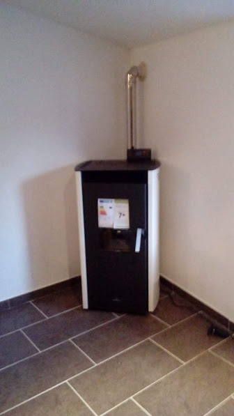

Estoy decidido a comprar una estufa de pellets Brompi, de hecho ya tengo una Brompi de leña con la que estoy encantado, y tengo dudas entre el modelo NOA (12Kw) o KIRA (9Kw).
Redacto aquí mis dudas/reflexiones, para que me podáis confirmar en que me equivoco o no y decidir el modelo.
1/Por potencia tengo suficiente con Kira (9Kw), pero se da el caso de que al llegar a esa vivienda siempre la encontraré a muuuy baja temperatura, por lo que creo que me interesa más Noa (12Kw) pues al tener más potencia y además mover más cantidad de aire (430m3 contra 270m3) se llegará en menos tiempo a la temperatura de confort. ¿es correcto?
2/Como a todos, me preocupa el ruido de este tipo de máquinas, y pienso… en el momento en que ambas máquinas están modulando por ejemplo a 5Kw (ambas a la misma potencia), hará menos ruido Noa pues por así decirlo irá más relajada que Kira para esa potencia (su ventilador quizás funcione a menos revoluciones para mover la misma cantidad de aire, los conductos de salida de aire son más grandes por lo que a mismo caudal de aire sonara menos…) ¿me equivoco?
3/A medida que se llega a la temperatura de consigna más dos grados, al poder “modular más bajo” Kira que Noa (3Kw - 4.5Kw) la primera hará una modulación más fina y tardará más en parar por completo por lo que la sensación de altibajos de temperatura será menor. ¿es así?
4/Por esta misma razón los períodos de tiempo en funcionamiento de kira también serán más largos que los de Noa, pues necesita más tiempo para llegar a la temperatura. ¿verdad?
5/En cuando al consumo, con ambas máquinas, será casi idéntico… al final es tanto quemas tanto calientas, sea de una manera más constante y menos paradas o al revés. Sin tener en cuenta la mínima diferencia de rendimiento existente entre una y otra máquina. ¿correcto?
6/En el caso de Kira, la documentación indica claramente que es “Estanca” y sin embargo no lo indica en Noa. ¿Ambas son estancas? Ya se que ambas tienen una entrada de aire canalizable de 50, pero me extraña que solo en una de ellas se indique claramente que es “Estanca”

Buenas tardes estimado Juanamb,
En respuesta a su comentario le agradecemos su confianza depositada en nuestra marca al querer adquirir un nuevo producto.
Le informamos que efectivamente le confirmamos que el modelo Noa tiene mayor potencia y caudal de ventilación por lo que su comentario es correcto.
Le indicamos que aunque cada modelo tenga una turbina o ventilador de diferentes prestaciones, el nivel sonoro es similar.
Referente a su comentario sobre la potencia, si observa nuestras especificaciones a potencia mínima (1) el consumo es el mismo ya que la potencia es muy similar.
Ambas maquinas a potencia 1 consumen 1Kg a la hora.
Por último, le comunicamos que ambas tienen la posibilidad de ser estancas reconduciendo la entrada de aire primario a la calle, pero el modelo Kira sino se reconduce a la calle cumple con la norma EN603 que considera un consumo mínimo de oxígeno en la estancia y puede ser considerada como estanca sin estar reconducida al exterior.

Buenos dias.
Instalación y puesta en macha completada.
Archivo adjunto 21682
