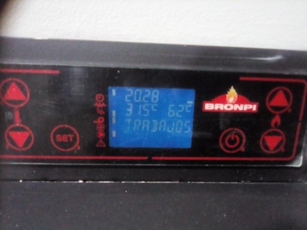

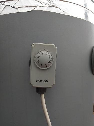

    En una casa nueva nos instalaron hace unos mesas la Bronpi Leticia Hydro con suelo radiante. Al probarla ahora con la llegada del frío, vemos que el agua del circuito de suelo radiante tarda muchísimo en calentarse, y no sabemos si es normal.
    La estufa marca más de 60 grados de temperatura del agua, pero incluso 4 o 5 horas después de encendida la aguja apenas ha llegado a unos 30. ¿Es normal esa lentitud? La llama es grande y constante todo el rato.

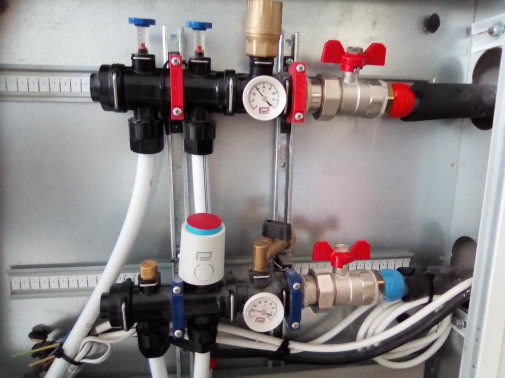

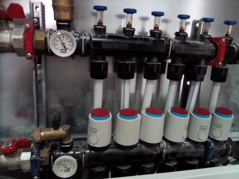

    Los caudalímetros del suelo radiante están todos en 0 litros, ¿puede que me hayan dejado eso mal, o al mínimo, y sea eso el motivo?
    Pongo las fotos:
    Gracias por la ayuda

    Buenas tardes estimado Pepelu79,
    En respuesta a su comentario le informamos que según la información aportada por usted, la termo estufa debe de estar funcionando correctamente.
    Por lo que observamos, el problema puede estar en la instalación del suelo, bien por los caudalimetros, por la válvula mezcladora, etc.
    Por todo lo expuesto, le aconsejamos que se ponga en contacto con su instalador para que se lo revise, ya que debe de haber algún problema para que la temperatura no pase correctamente.
    Atentamente,
    Joaquín (S.A.T. Bronpi)

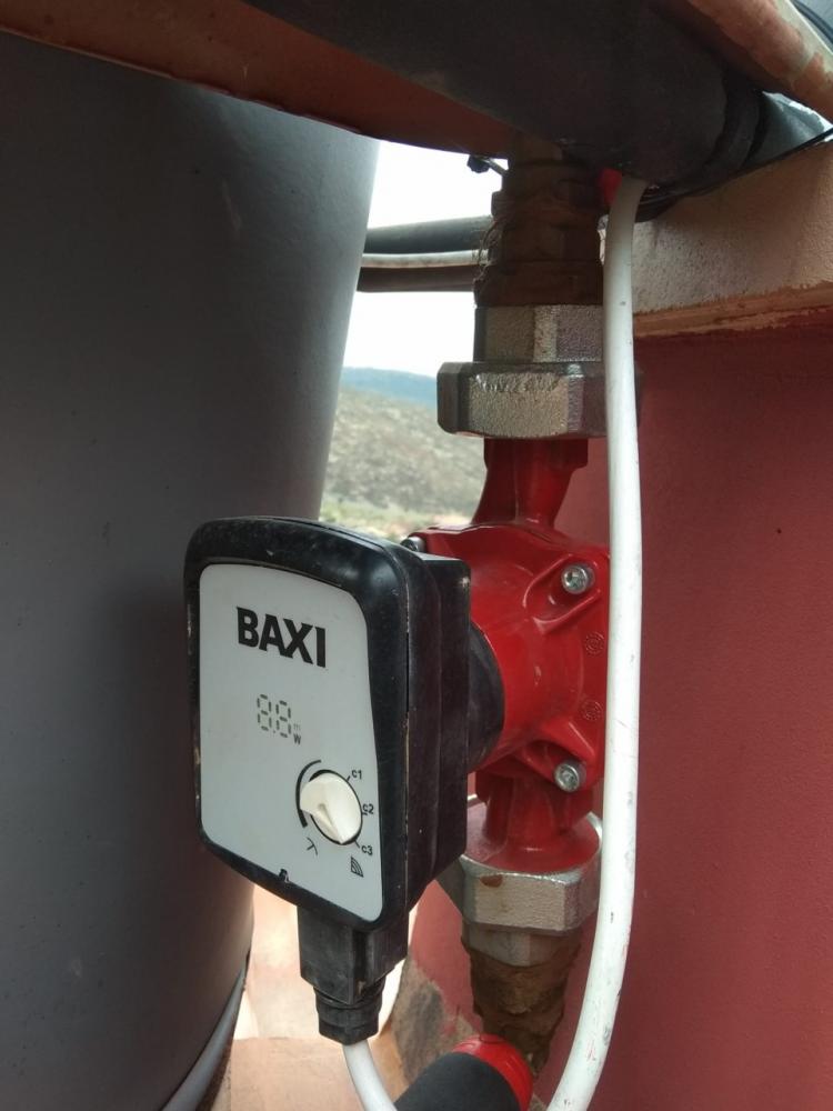

    Muchas gracias por la respuesta. Después de hablar por teléfono con los instaladores y hacer más pruebas, comprobamos que la bomba junto al depósito de inercia, en el tejado, se enciende y parece que mueve el agua.
    Sin embargo, ha tardado unas 12 horas en llegar a solo unos 30-32 grados. Los caudalímetros se mantienen al mínimo. Todo ello con la estufa al máximo de llama.
    Los instaladores me dicen que es normal, pero me extraña. Creo que quieren ahorrarse una visita.
    Sé que el sistema de suelo radiante es lento, pero pensaba que lo que tarda en calentarse es el suelo. Solo quería preguntarles, basado en su experiencia, cuanto es el tiempo normal, aproximadamente, para que el agua del circuito coja una temperatura normal, desde que se enciende la estufa.
    Muchas gracias

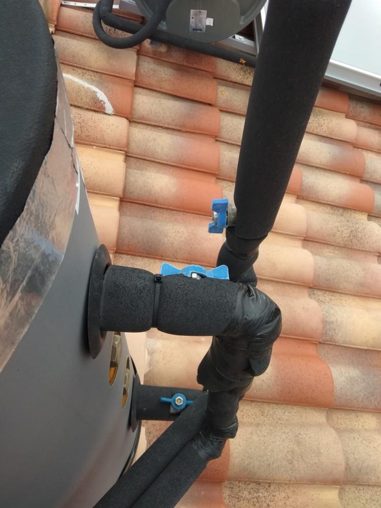

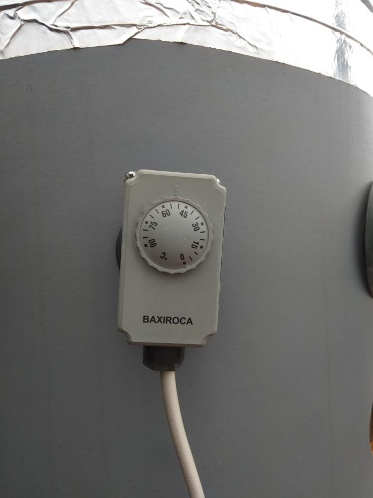

    Sí, tiene depósito de inercia en el tejado. Junto a él hay una bomba que hemos comprobado que se enciende al activar el termostato en la pared del salón.
    También hay panel solar y acumulador en el tejado, diría que es solo para ACS, además de un termo eléctrico, pero no estoy seguro.
    La casa son unos 100 metros cuadrados.
    Si necesitas algún dato más lo intento averiguar.
    En respuesta a su comentario le informamos que según los descrito la termo estufa calienta el deposito de inercia, que por lo indicado alcanza bien la temperatura.
    El problema lo debe de tener a partir de la válvula mezcladora que debe de tener colocada (como bien sabe el suelo radiante no puede trabajar a mas de 45 grados) o instalación del suelo radiante para que no le suba la temperatura, por lo que le recomendamos que se ponga en contacto con su instalador para que se lo revise.

    Solo me gustaría saber, por último, si todo funcionara bien, cuánto tiempo aproximado debería tardar en subir la temperatura del agua del circuito, desde por ejemplo unos 10 grados a unos 40. ¿Sería cuestión de horas o días?
    Muchas gracias y perdón por la insistencia.
    En respuesta a su comentario le informamos que para que suba la temperatura seria cuestión de horas, siempre le indicamos una aproximación porque en función de la instalación puede variar.
    Pero en medio día debe de tenerlo ya a una buena temperatura.
