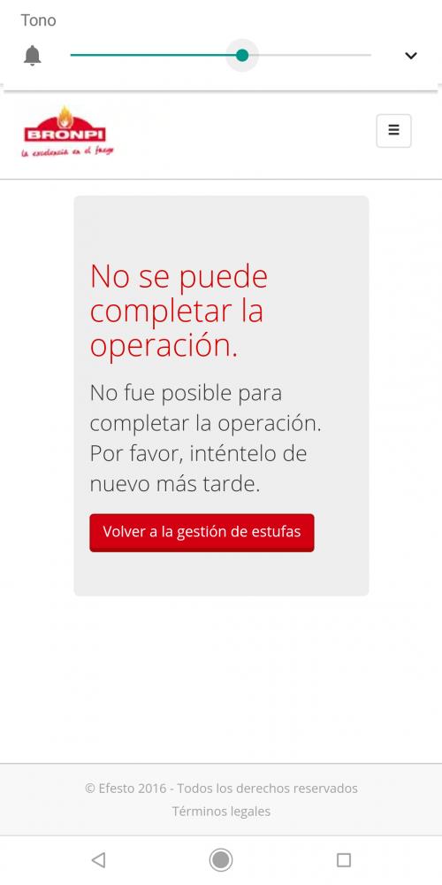

    Hola, me sale el siguiente mensaje.....
    No se puede completar la operación
    No fue posible completar la operación, por favor, inténtelo de nuevo mas tarde.
    (Volver a la gestión de estufas).
    Ya la he reseteado pero sigue igual.
    Volví a meter la estufa de nuevo...pero nada, no conecta.

    Hola de nuevo, sigue igual....me sigue saliendo el mismo mensaje...
Nombre: Mensaje Error.jpg
Visitas: 212
Tamaño: 34,3 KB

    Cita Iniciado por Estufa Lupe Ver mensaje
    Vamos a esperar ... ellos están comprobando.
    Sólo no hice todavía el reset - pero no tiene sentido porque usted ya lo hizo y sigue igual.
    Probablemente hay alguna forma de depuración a nivel local - telnet o ssh.
    La comunicación tiene (con el router) porque puedo hacer "ping" ...

    Buenas tardes,
    ¡Ahora está funcionando!

    Buenas tardes estimado Cmjr86,
    En respuesta a su comentario le informamos que se detecto un problema en el servidor, el cual ya ha sido corregido por ello no les dejaba entrar, pero ya esta funcionando correctamente.

    Buenas tardes.....tan solo informarles que ya esta funcionando de nuevo....
    Gracias por su atencion.
