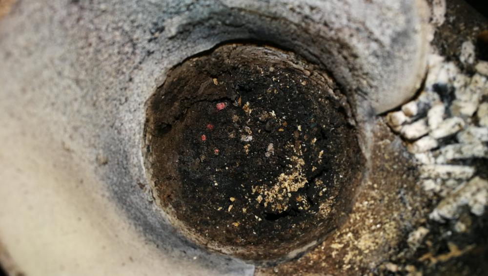

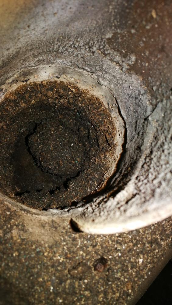

    Buenas noches y gracias por responder,
    pues me pasan las dos cosas, que se me quedan restos en las paredes del quemador,
    y tambien se me queda bloque duro en el fondo.
    Pongo fotos de dos dias diferentes,
    y dos pellets diferentes.
    1- marca VAGALUME
    2- Marca RIBPELLET.
    otra que he usado y pasaba igual GREENPOWERPELLET
    La Hidro Karlota, al apagar, hace 15 limpiezas del quemador, y queda asi.
    Si no la limpio manualmente, al dia siguiente no arranca.
    Un Saludo

    Buenos días estimado Ilusion,
    En respuesta a su comentario le informamos que según observamos puede venir provocado de la humedad en el pellet, ya que como se queda pegado en las paredes no es normal.
    Efectivamente debe de limpiar el quemador, pero le indicamos que lo saque para limpiarle bien todos los orificios porque la falta de oxigeno también puede provocar la deficiente combustión.
    Respecto a las limpiezas que realiza la termos estufa, le comunicamos que cuando realiza una limpieza final, la base del quemador abre solamente 6 veces, no obstante, aunque aumente estas limpiezas no le va a despegar el residuo de las paredes.
    Le recomendamos que se ponga en contacto con su técnico, para que le revise la combustión de su termo estufa, ademas de la regulación y pasos de humos, para asegurarnos de que no sea otra razón dicha falta de oxigeno.

    Gracias por tu respuesta,
    A que te refieres con paso de humos.?
    Falta de oxígeno no, ya que esta
    Tomando de la calle, la toma la sacamos fuera.
    Lo de los residuos en las paredes
    Del quemador, tienes razón, debe ser
    El pellet humedad.
    La verdad es que este año
    No encuentro un pellet que vaya bien.
    Unos muy húmedos,
    Otros que ves que los tienen
    Los pallets en la calle dandoles
    El sol todo el día, y si llueve...
    Al final los sacos con un monton
    De serrín, que me han atascado y dos veces el sinfin.
    El año pasado la calidad era mucho
    Mejor en general.
    Pero este año yo no se que pasa....

    En respuesta a su comentario le informamos que cuando nos referimos a los pasos de humos, son los registros por donde pasan los humos en el interior de la termo estufas.
    Estos registros son los que deben de limpiar durante los mantenimientos que se le debe de realizar anualmente o a las 1200 horas.
