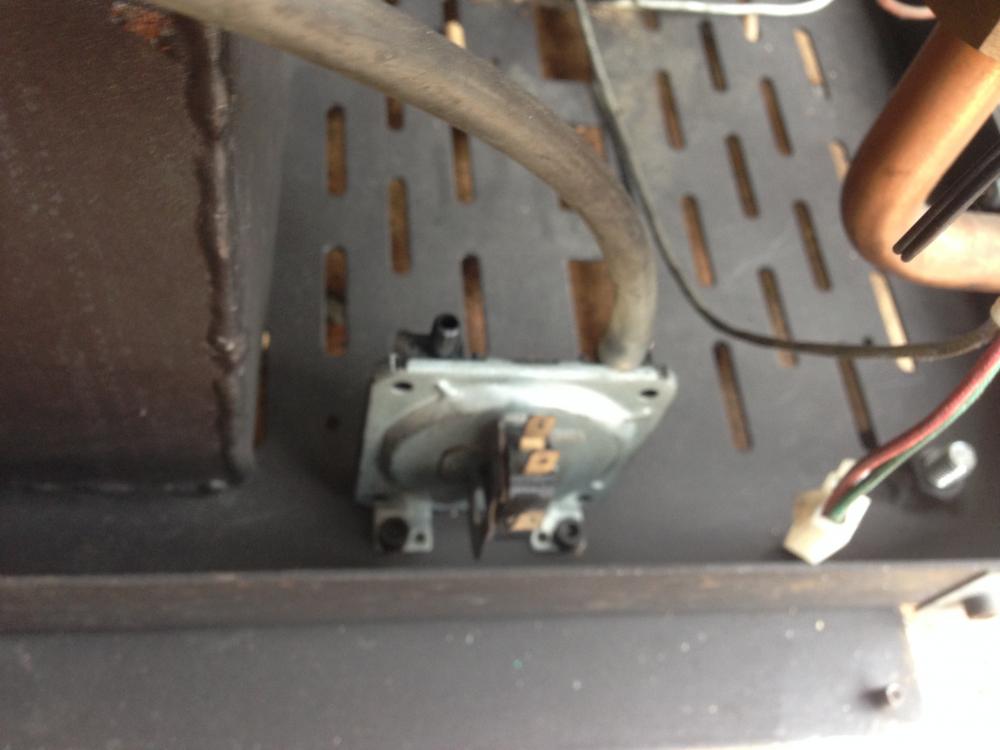

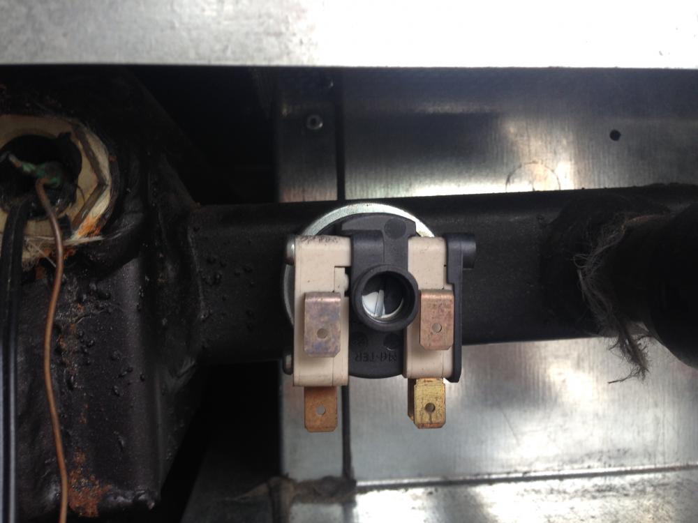

    hola a todos hemos comprado una estufa modelo leticia hidro de segunda mano al abrirla nos hemos encontrado con que tiene desconectado el depresimetro de seguridad para la salida de humos y en la parte de arriba tambien esta puenteada esta electrovalvula, ¿es esto normal en una instalacion?.

    En respuesta a su comentario le informamos que no es normal, pero como usted dice es una termo estufa de segunda mano la cual fue fabricada entre el 2011 y 2012, y según quien la haya instalado o reparado no lo hizo correctamente ya que ha anulado dos elementos de seguridad importante, ya que uno mide la depresión de la cámara de combustión y el otro la presión del agua.
    Le recomendamos que se ponga en contacto con un técnico para que le haga una revisión a fondo y se la deje en marcha. Si desea los datos del SAT mas cercano podemos facilitárselos.
