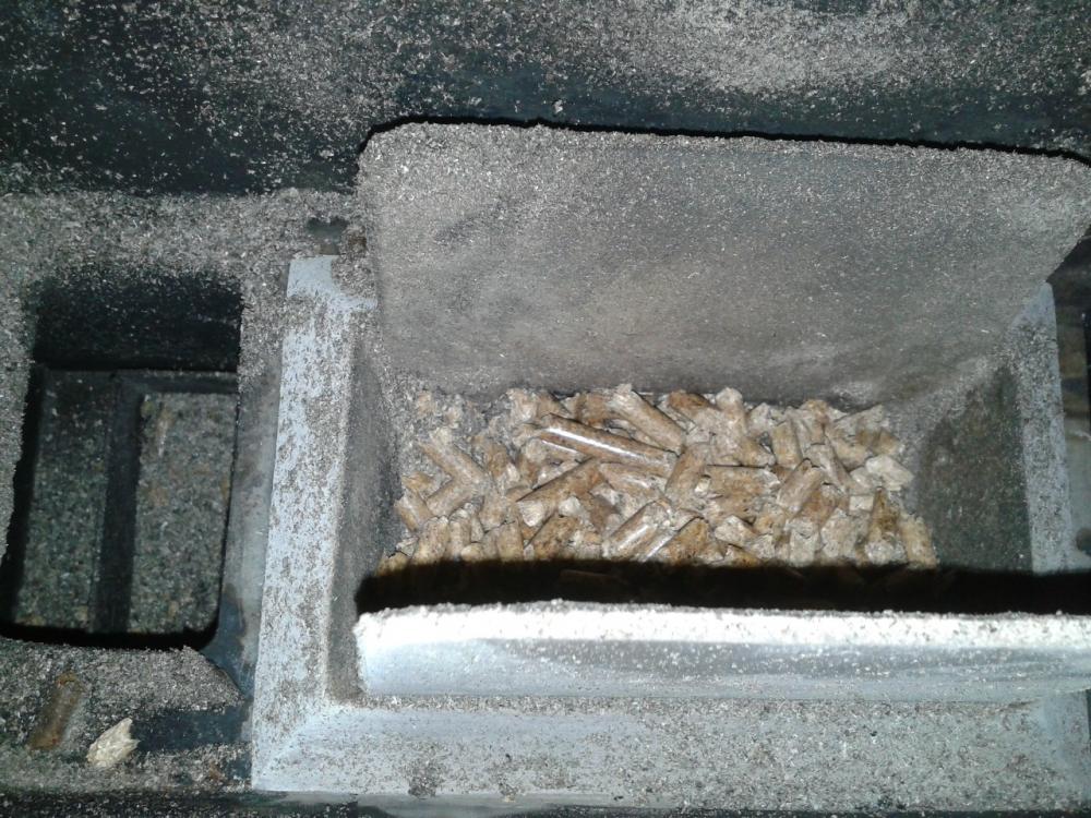

    Desde hace varios días cuando voy a limpiar me encuentro en el quemador pelles y mucha ceniza.
    No esta realizando la limpieza.
    He limpiado la chimenea (todos los tramos), también he limpiado la cámara de la parte de abajo del quemador y la cámara de los rascadores.
    He desmontado la estufa y he visto que cerca del quemador llega un tubo de plástico, creo que de ese tubo sale el aire para limpiar, pues bien, he comprobado y del tubo no sale nada.
    ¿Alguien me puede decir si tiene que salir aire de ese tubo?

    Buenas tardes estimado Quipi,
    En respuesta a su comentario le informamos que las limpiezas intermedias de quemador las realizan cada 30 minutos, pero puede variar según la Versión de estufa que usted tenga. Cuando la estufa realiza esta limpieza la señala en el display con el mensaje "Limpieza Quemador".
    Respecto al mantenimiento de la Termo estufa recuerde que en el registro superior debe de retirar completamente el conjunto de rascadores para limpiar correctamente el paso de humos, al igual que revisar y limpiar el extractor de humos y su junta.
    Por ultimo, le comunicamos que el tubo transparente que usted nos indica, es el tubo de siliconato que conecta con el depresimetro, componente de seguridad que procede a la lectura de la depresión de la cámara de combustión a través del tubo de siliconato, por lo que este tubo no expulsa aire.
    Si tiene alguna duda quedamos a su entera disposicion.

    Doy mas datos para ver si podemos determinar el problema:
    - En el display señala correctamente que esta realizando la limpieza.
    - Cuando aparentemente esta realizando la limpieza la llama baja de intensidad
    - Antes de tener el problema, al bajar la llama de intensidad se veían "volar" las cenizas, ahora no lo hace.
    - He limpiado la cámara de los rascadores, junta, incluso he sacado los rascadores y los he limpiado.
    - He limpiado la salida de humos (la parte de la estufa que conecta con la chimenea), tenia bastante ceniza.
    - Lo que no he limpiado es el extractor de humos (creo que es el ventilador que si miramos de frente a la estufa queda a mano izquierda) ¿Puede ser que no realice la limpieza por estar sucio el extractor de humos?
    En respuesta a su comentario le informamos que si el extractor no esta completamente limpio, no funcionara correctamente ya que girara con mas dificultad. Efectivamente el extractor esta colocado en el lado izquierdo de la termo estufa mirándola de frente.
    Cuando usted observe que la estufa realiza la limpieza, si mantiene pulsado el botón 2, le saldrá en la pantalla las RPM que tiene el extractor las cuales deben de estar entono a 2800 rpm, si le salieran menos puede que el extractor no tenga la suficiente fuerza.

    Hola, no había podido mirar nada hasta ayer.
    El extractor indica cuando hace la limpieza que esta girando a 2700 rpm.
    Me he fijado en lo siguiente:
    He quitado la tapa que cubre el extractor.
    He puesto la hidro estufa en funcionamiento, el extractor se pone en marcha y hace el sonido habitual de que va a muchas revoluciones.
    Al empezar a funcionar con normalidad bajan las revoluciones, pero al realizar la limpieza aparentemente no sube las revoluciones y no cambia al sonido habitual que hace cuando esta revolucionado.
    He vuelto a aspirar la salida de humos, pero aparentemente estaba limpia.
    Por si acaso, quiero indicar un aviso que sale de vez en cuando en la estufa:
    Hay veces que al encenderla salta la alarma y sale el aviso “Falta presión”, hace más de un año se lo comente a un técnico que vino a casa y me dijo que no le diera importancia. En realidad cuando sale el aviso vuelvo a dar al botón de encendido y se soluciona.
    En resumidas cuentas, sigue sin hacer la limpieza.
    ¿Qué otra cosa podría mirar?

    En respuesta a su comentario se nos plantea la cuestión si ha desmontado el extractor completamente para limpiarlo bien y comprobar que la tuerca que sujeta las aspas esta bien apretada?
    Referente al fallo de presión, le comunicamos que este es producido sino se produce la depresión correcta en el interior de la cámara. Este puede verse provocado por una falta de oxigeno, salida o tubería de humos sucia, revoco de aire en la instalación o incluso suciedad en los pasos de humos de la estufa.

    Hola, el sábado desmonte el extractor, tenia las aspas algo sucias, las limpié. La salida estaba limpia.
    Apreté un poco la tuerca y volví a montar todo.
    Ha funcionado, ahora hace la limpieza correctamente.
