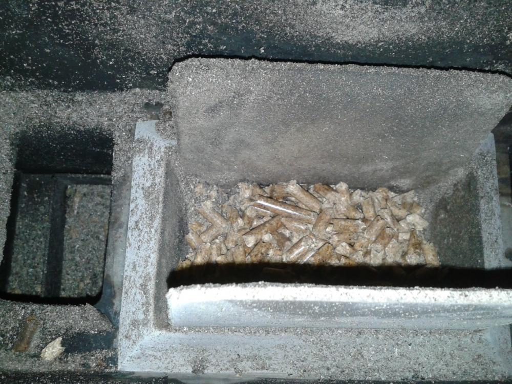

Desde hace varios días cuando voy a limpiar me encuentro en el quemador pelles y mucha ceniza.
No esta realizando la limpieza.
He limpiado la chimenea (todos los tramos), también he limpiado la cámara de la parte de abajo del quemador y la cámara de los rascadores.
He desmontado la estufa y he visto que cerca del quemador llega un tubo de plástico, creo que de ese tubo sale el aire para limpiar, pues bien, he comprobado y del tubo no sale nada.
¿Alguien me puede decir si tiene que salir aire de ese tubo?
Archivo adjunto 14555

Hola, no había podido mirar nada hasta ayer.
El extractor indica cuando hace la limpieza que esta girando a 2700 rpm.
Me he fijado en lo siguiente:
He quitado la tapa que cubre el extractor.
He puesto la hidro estufa en funcionamiento, el extractor se pone en marcha y hace el sonido habitual de que va a muchas revoluciones.
Al empezar a funcionar con normalidad bajan las revoluciones, pero al realizar la limpieza aparentemente no sube las revoluciones y no cambia al sonido habitual que hace cuando esta revolucionado.
He vuelto a aspirar la salida de humos, pero aparentemente estaba limpia.
Por si acaso, quiero indicar un aviso que sale de vez en cuando en la estufa:
Hay veces que al encenderla salta la alarma y sale el aviso “Falta presión”, hace más de un año se lo comente a un técnico que vino a casa y me dijo que no le diera importancia. En realidad cuando sale el aviso vuelvo a dar al botón de encendido y se soluciona.
En resumidas cuentas, sigue sin hacer la limpieza.
¿Qué otra cosa podría mirar?

Re: Hidro estufa Brompi Reina: No hace limpieza del quemador
Hola, el sábado desmonte el extractor, tenia las aspas algo sucias, las limpié. La salida estaba limpia.
Apreté un poco la tuerca y volví a montar todo.
Ha funcionado, ahora hace la limpieza correctamente.
