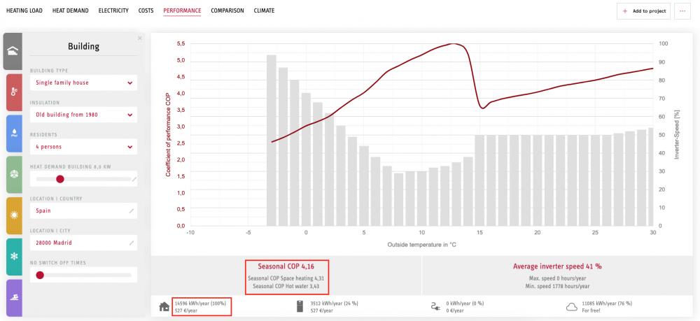

    Suponiendo unos 1800L año son 18.000 Kwh (menos factor de rendimiento estacional 80%) > 14400 kwh. Pongamos 15 para redondear.
    Te hace falta un equipo de 8 KW.
    Actualmente equipos de alta gama Alemanes llave en mano por unos 12.000 incluyendo 300 de ACS los tienes.
    Con las que trabajo yo que son A+++ impulsando a 55, según el simulador sale un consumo anual de 550€/año pagando la luz a 0,15€ KWH. Calefacción y ACS para 4 personas en Toledo con SCOP real de 4,10. Y este simulador se equivoca muy poco... Solo que toma en cuenta el clima de 2001 que fue algo peor que ahora, por lo que los números deberían ser mejores.

    Muchas gracias ,voy a intentar arrancar la caldera para ver si a 50-55° es capaz de calentar la casa ,pero creo que si porque los últimos inviernos que la tuve recuerdo que jugué a bajar la temperatura porque se empezó a hablar de que a cuanto menos temperatura impulsarse más eficiente ,pero no recuerdo a cuánto la llegue a bajar
    Y por lo que he leído sería peor sobredimensionar con una de 10 porque haría muchas paradas no
