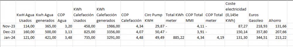

    Sigo trasteando con mi aerotermia y como cambié 7 radiadores de aluminio por unos fancoils, dejo aquí mis datos para vuesta referencia.
    Casa de unos 300m2 calefactados, construida en 1990 pero la verdad que bastante bien aislada por lo que parece. Vivimos 4 personas.
    Daikin Altherma 3 RF de baja temperatura, bibloc de 16kw y depósito ACS de 230L.
    Depósito de inercia (pensando en pasarlo al retorno pero no se si me dará suficiente caudal ya que las tuberías siguen siendo pequeñas).
    Temperaturas de impulsión entre 32 y 45 grados (cuando mucho frío), con un setback nocturno de 5 grados en la impulsión.
    Como referencia antes usábamos unos 2500-3000L de gasóleo al año creo recordar, he asumido 10.2kwh por litro, un precio de 0.8e el litro y 0.85 de rendimiento de la caldera (t
    Aquí dejo mis resultados, extraídos de la pantalla de Daikin y más recientemente de un meter que le he puesto para ver lo que consume la bomba de circulación y si Daikin mide bien.
    Fancoil que ofrece más confort. Refrigeración en el salón utilizando aerotermia.-screenshot-2024-02-02-171859.jpg
    La verdad es que contento con el resultado. Lo dicho, pensando en quitar la bomba de circulación del secundario y poner el DI en serie. Pero creo que tendría que aumentar el diámetro de las tuberías para que la máquina consiga el flujo necesario.
