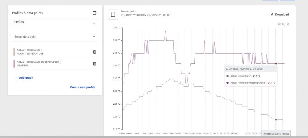

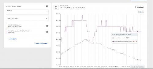

    Por otro lado, para que la gente entienda que no se puede generalizar.
    Un usuario en zona norte de Madrid, en vivienda del año 1991, con radiadores de chapa... os pego en el cuadrante la temperatura de impulsión de radiadores y la de ambiente.
    Esto se debe generalizar? no...
