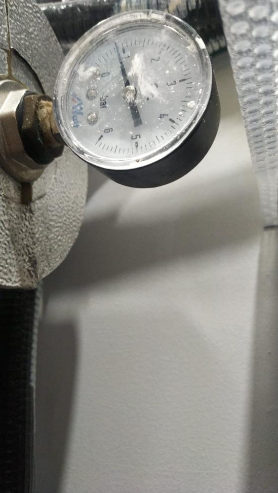

    - La presión en el acumulador está a 0,9 aprox. He mirado y lo suyo es que esté entre 1 y 2. A tocar estos valores, ¿se puede producir algún cambio en la presión? Lo digo porque ahora mismo no tengo ni idea de qué llave habría que tocar y no quiero liarla.

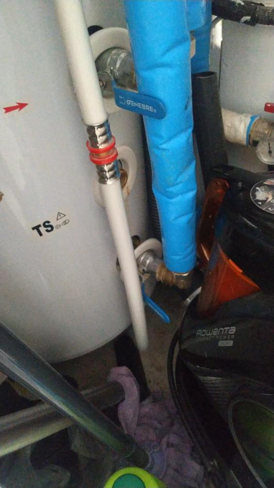

    En mi instalación dejaron una llave con un regulador de presión configurado 1,5, mira a ver si en tu instalación hay algo parecido.

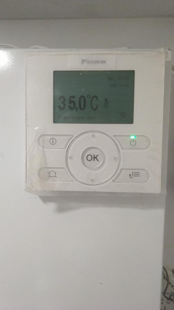

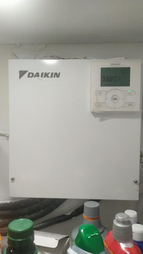

    El control Box es este. No sé si hay un modo de borrar la programación que tiene de verano y dejarlo todo plano para que simplemente se regule según una temperatura uniforme ni la que debería poner. Entiendo que los 35º que marcan es lo que hace ahí ahora mismo.

    El control box está en el cuartillo de la máquina, donde la temperatura será más alta que en el resto de la casa (los termostatos dentro marcan 30,5).
    Pego un par de fotos. Entiendo que son las llaves azules de la segunda, pero no tengo muy claro si es la de arriba o la de abajo. Entiendo que al abrir la que toque, subirá la presión y que es algo que tendría que hacer sólo si cayera mucho, ¿no? Porque lo que es subir locamente no creo que pase tampoco, porque en ese caso no sé qué habría que hacer.

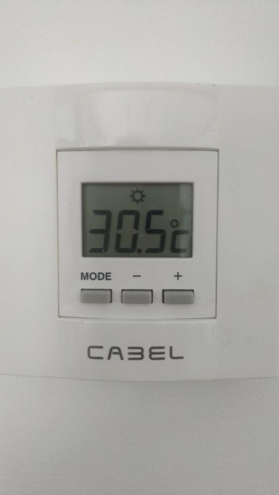

    El termostato de Daikin que muestras es el que llaman termostato ambiente. Yo también lo tengo, pero lo que no entiendo es por qué te lo han puesto ahí, y no en una estancia de la casa. Este termostato va a controlar cuando arranque o no la máquina en función de la temperatura que detecte en el ambiente en el que esté. En esa pantalla, si le das al botón OK, te mostrará la temperatura consignada a partir de la cual se pone en marcha.
    Como veo que tienes depósito de inercia, los termostatos interiores de la casa los tendrás conectados a la bomba de éste. Lo que tienes que asegurarte es que, cuando los termostatos de la casa demanden, la máquina esté funcionando.
    Te pongo mi ejemplo para que esté más claro:
    - Yo tengo termostatos por estancia, conectados a la bomba del depósito de inercia.
    - El termostato ambiente de Daikin lo tengo en la estancia que es más extrema, tanto en invierno como en verano. Es una habitación que tiene una cara al norte (frío en invierno) y otra al oeste (calor en verano).
    - Entonces, para asegurarme que cuando los termostatos de la casa demanden la máquina está funcionando, la temperatura de consigna del termostato de Daikin la pongo un grado más bajo que la del termostato de la propia habitación. Eso en verano, en invierno obviamente sería al revés.
    En tu caso, cuando pases a refrigeración, como la estancia en la que está el termostato ambiente no se climatiza, el problema que puedes tener es que al no tener vinculación con la temperatura interior de la casa no puedes parar la máquina cuando no hace falta que funcione.

    Del tema de la presión del circuito ya no me atrevo a decirte, ahí sería mejor que te lo fueran a revisar.

    Lo que dices del termostato ambiente tiene sentido y creo que tiene que ver con lo que comentaba de que el instalador una vez no lo programó bien porque hizo que fuera ese termostato el que mandase. Como era invierno y en ese cuartito hay más temperatura por las máquinas, nunca llegaba a bajar a la temperatura de consigna y la máquina no funcionaba. Luego lo reprogramaron y se arregló, con lo que entiendo que debe tener una opción de que no mande esa temperatura sino la de alguno de los termostatos interiores. No sé si alguien controla esto.
    Efectivamente, lo que comentas tiene sentido. Cuando la estancia donde está el termostato ambiente de Daikin tiene una temperatura más alta de lo esperado, tienes dos opciones:
    - Consignar una temperatura más alta a la que nunca llegue la de la estancia, y así la máquina la tendrás funcionando siempre.
    - Cambiar el control de la máquina para que funcione por temperatura de impulsión y no por ambiente. El efecto final es el mismo, la máquina estará activa siempre, y el compresor saltará en función de la temperatura de retorno y el delta configurado. Para cambiar esto, tienes que entrar en el modo instalador.
    Cuando se configura para que el control sea por termostato ambiente, la diferencia principal es que lo puedes configurar en modo modulación, que significa que dejas al sistema que varíe la temperatura de impulsión en función de la diferencia entre la temperatura ambiente real y la consignada. Te dice Daikin que es el funcionamiento ideal, como menor consumo y tal y tal, pero para que esto funcione bien la instalación tiene que estar bien dimensionada (tamaño de la máquina, número de circuitos, densidad de tubo, etc.), y no es mi caso. En mi caso esta funcionalidad la tengo desactivada, con el termostato ambiente para decidir cuando arranca la máquina, y luego la temperatura de impulsión la tengo fija en verano y con dependencia climática en invierno.

    Buenas de nuevo y gracias, Jesanan, por tus respuestas tan prolijas. Hay mucha cosa de lo que dices que no controlo exactamente. A ver si cuando venga el técnico de Daikin me echa una mano. El problema es que no terminan de formalizar el alta y esto se está convirtiendo en un parto.
    Te cuento de las comprobaciones que he hecho desde que he vuelto. Como no tengo discrimación horaria, he seguido los pasos que comentabas, con esa temperatura. La casa (95 metros cuadrados) está fresca, la máquina todo el rato funciona, termostato pone "ambiente" y el consumo total por día está siendo de unos 35kwh aprox en estas semanas de bastante calor en Madrid. La factura va a ser alta pero no sé si hay manera de optimizarlo más.
    Me he metido en el ACS por si por ahí puedo rascar algo. Está en "sin programa". Si me meto en los ajustes generales del ACS, veo:
    - acum comfort 55º
    - acum econom 45º
    - Recalentar 45º
    He buscado hilos sobre el tema y he dado con uno en el foro que se llama "Programación ACS Daikin" (no me deja copiar link), pero no me queda nada claro lo de recalentar o no ni que merece más la pena. ¿Alguna idea? Nuestros hábitos son sencillos. Dos personas con su correspondiente ducha normal diaria y el resto es fregar los platos y poco más. El depósito que instalaron es grande, de 100 litros.
    Cualquier ayuda es súper bienvenida. Mil gracias y un saludo
