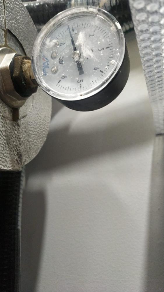

pimko - La presión en el acumulador está a 0,9 aprox. He mirado y lo suyo es que esté entre 1 y 2. A tocar estos valores, ¿se puede producir algún cambio en la presión? Lo digo porque ahora mismo no tengo ni idea de qué llave habría que tocar y no quiero liarla.
En mi instalación dejaron una llave con un regulador de presión configurado 1,5, mira a ver si en tu instalación hay algo parecido.

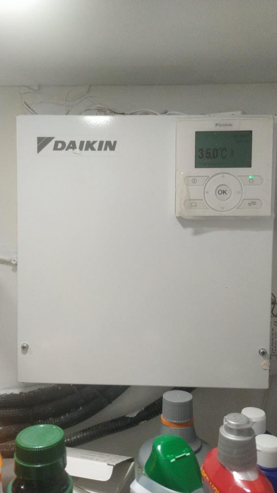

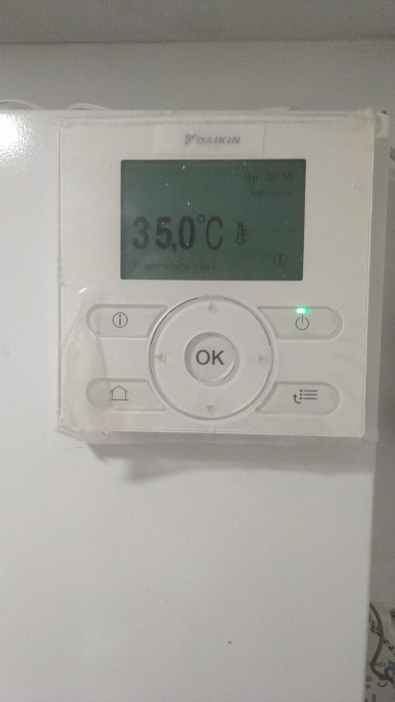

Mil gracias jesanan por tu rápida respuesta. Te cuento... (a ver si lo hago bien que también soy medio nuevo con esto de los foros).
El control Box es este. No sé si hay un modo de borrar la programación que tiene de verano y dejarlo todo plano para que simplemente se regule según una temperatura uniforme ni la que debería poner. Entiendo que los 35º que marcan es lo que hace ahí ahora mismo.
Archivo adjunto 30180
Archivo adjunto 30181
El control box está en el cuartillo de la máquina, donde la temperatura será más alta que en el resto de la casa (los termostatos dentro marcan 30,5).

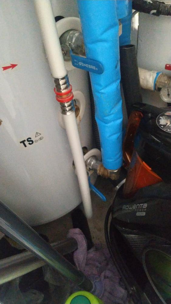

Pego un par de fotos. Entiendo que son las llaves azules de la segunda, pero no tengo muy claro si es la de arriba o la de abajo. Entiendo que al abrir la que toque, subirá la presión y que es algo que tendría que hacer sólo si cayera mucho, ¿no? Porque lo que es subir locamente no creo que pase tampoco, porque en ese caso no sé qué habría que hacer.
Archivo adjunto 30178
Archivo adjunto 30179

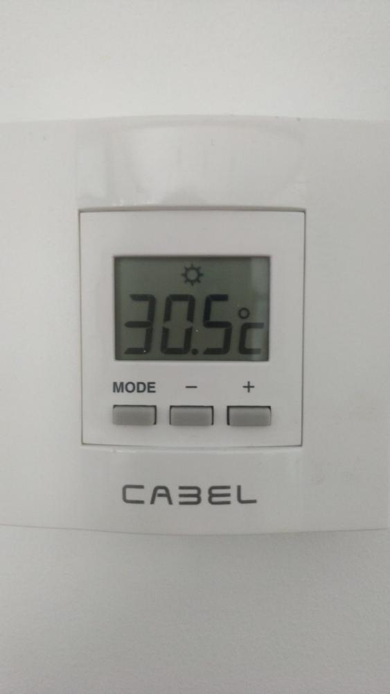

El termostato de Daikin que muestras es el que llaman termostato ambiente. Yo también lo tengo, pero lo que no entiendo es por qué te lo han puesto ahí, y no en una estancia de la casa. Este termostato va a controlar cuando arranque o no la máquina en función de la temperatura que detecte en el ambiente en el que esté. En esa pantalla, si le das al botón OK, te mostrará la temperatura consignada a partir de la cual se pone en marcha.
Como veo que tienes depósito de inercia, los termostatos interiores de la casa los tendrás conectados a la bomba de éste. Lo que tienes que asegurarte es que, cuando los termostatos de la casa demanden, la máquina esté funcionando.
Te pongo mi ejemplo para que esté más claro:
- Yo tengo termostatos por estancia, conectados a la bomba del depósito de inercia.
- El termostato ambiente de Daikin lo tengo en la estancia que es más extrema, tanto en invierno como en verano. Es una habitación que tiene una cara al norte (frío en invierno) y otra al oeste (calor en verano).
- Entonces, para asegurarme que cuando los termostatos de la casa demanden la máquina está funcionando, la temperatura de consigna del termostato de Daikin la pongo un grado más bajo que la del termostato de la propia habitación. Eso en verano, en invierno obviamente sería al revés.
En tu caso, cuando pases a refrigeración, como la estancia en la que está el termostato ambiente no se climatiza, el problema que puedes tener es que al no tener vinculación con la temperatura interior de la casa no puedes parar la máquina cuando no hace falta que funcione.
Para ver qué programación te han dejado y modificarla, tienes que meterte en:
- Ajustes de usuario
- Seleccionar programas
- Temperatura ambiente
- Refrigeración
Te quedas con el nombre del programa que aparece y te vas a:
- Fijar Programas
- Temp. ambiente
- Programar refrigeración
Seleccionas el programa que apuntaste antes, y ahí verás como te lo dejaron el verano pasado y lo puedes modificar, seleccionando a qué horas pones la temperatura comfort o eco (estas temperaturas las puedes modificar en la opción de Prefijar valores).
Lo más sencillo sería que dejaras una temperatura única sin variaciones, en mi caso pongo a eco (28,5º) a las ocho de noche, y a comfort (26,5º) a las ocho de la mañana, con los termostatos de la casa a 29 y 27 a las mismas horas.

pimko Lo que dices del termostato ambiente tiene sentido y creo que tiene que ver con lo que comentaba de que el instalador una vez no lo programó bien porque hizo que fuera ese termostato el que mandase. Como era invierno y en ese cuartito hay más temperatura por las máquinas, nunca llegaba a bajar a la temperatura de consigna y la máquina no funcionaba. Luego lo reprogramaron y se arregló, con lo que entiendo que debe tener una opción de que no mande esa temperatura sino la de alguno de los termostatos interiores. No sé si alguien controla esto.
Efectivamente, lo que comentas tiene sentido. Cuando la estancia donde está el termostato ambiente de Daikin tiene una temperatura más alta de lo esperado, tienes dos opciones:
- Consignar una temperatura más alta a la que nunca llegue la de la estancia, y así la máquina la tendrás funcionando siempre.
- Cambiar el control de la máquina para que funcione por temperatura de impulsión y no por ambiente. El efecto final es el mismo, la máquina estará activa siempre, y el compresor saltará en función de la temperatura de retorno y el delta configurado. Para cambiar esto, tienes que entrar en el modo instalador.
Cuando se configura para que el control sea por termostato ambiente, la diferencia principal es que lo puedes configurar en modo modulación, que significa que dejas al sistema que varíe la temperatura de impulsión en función de la diferencia entre la temperatura ambiente real y la consignada. Te dice Daikin que es el funcionamiento ideal, como menor consumo y tal y tal, pero para que esto funcione bien la instalación tiene que estar bien dimensionada (tamaño de la máquina, número de circuitos, densidad de tubo, etc.), y no es mi caso. En mi caso esta funcionalidad la tengo desactivada, con el termostato ambiente para decidir cuando arranca la máquina, y luego la temperatura de impulsión la tengo fija en verano y con dependencia climática en invierno.
