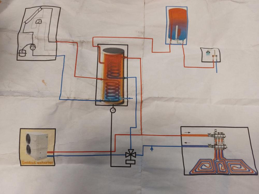

    Hola tengo una bomba de calor monoblock de 12kw trifásico que calienta directamente el suelo radiante y unos paneles solares térmicos que calienta un acumulador de doble serpentín para apoyar el termo eléctrico de ACS y el suelo radiante. La instalación ya tiene 16 años.
    Se estropeo la bomba de calor y mi intención en sustituir la bomba de calor a 8 kw monofásico.
    A falta de presupuesto. Por lo que me comentan, lo más económico es sustituir la bomba de calor y poner un deposito de inercia entre la aerotermia y el suelo radiante. Y la otra opción que será mucho mas cara es añadir otro acumulador para calentar el ACS por la bomba. Por lo que quedaría inservible, ya sea por sitio y funcionalidad, el acumulador de doble serpentín 500 litro, el termo 200 litros eléctrico y los paneles solares térmicos (que la verdad porco me aportan.)
    ¿creéis que merece la pena la opción 2? ¿Veis otra opción?.
    Adjunto esquema de lo que tengo ahora . Muchas gracias

    Ponte una monoblock con kit de válvula de 3 vías que ataque el serpentín cuando le pidas acs y listo, no se por que necesitas cambiar todo, y mucho menos meter DI si ahora no lo necesitas

    Hola, lo mejor desde luego es estudiar bien el caso porque los elementos ya tienen 15 años y no quede nada claro cómo se realiza el control... la solar quizás trae mas mantenimiento que aporte hoy.
    Ambas opciones se pueden hacer pero lo mejor es llamar a un buen profesional y que haga una visita, para valorar qué se puede o no salvar.
    La mayoría te dirán que debes cambiar todo...
