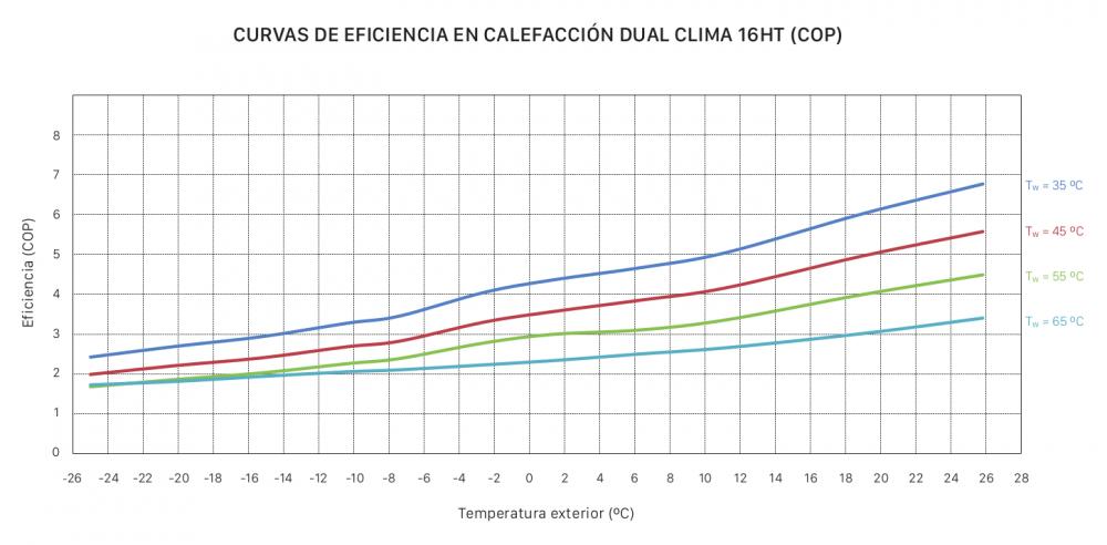

    El instalador me ofrece una Domusa Dual Clima 16 HT (Alta temperatura) y me asegura que me funcionaría bien. Estas son las curvas de eficiencia que proporciona el propio fabricante para dicha máquina:
    Alta temperatura con radiadores de hierro monotubo.-captura-2023-03-12-12-15-45.jpg
    Y esto es lo que a mí me hace sospechar mucho del tema de alta temperatura. Además que, como he leído en otras ocasiones el desgaste de la máquina también es mayor, acortando su posible vida útil.
    Estoy realizando pruebas bajando la temperatura de consigna del sistema actual, a ver como funcionaría en un teórico sistema de aerotermía. Pero estos días ya no son muy fríos por lo que los resultados no creo que sean tan significativos.

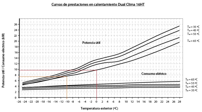

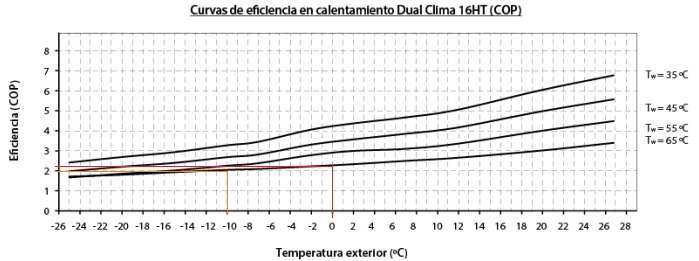

    Pues cuidado tparicio con esas temperaturas exteriores que tienes ahí, la temperatura de agua que necesitas y la potencia de la maquina. Te adjunto tabla indicando en color las potencias a esas temperaturas de 0ºC y -10.
    Alta temperatura con radiadores de hierro monotubo.-domusa16htcop.jpgAlta temperatura con radiadores de hierro monotubo.-domusa16htpot.jpg
