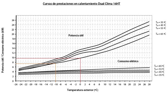

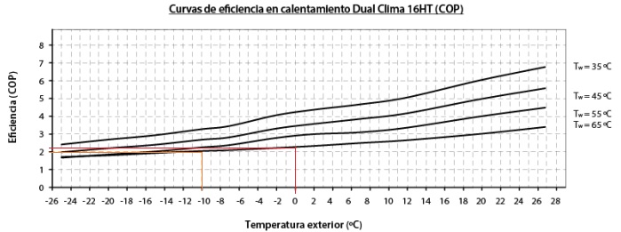

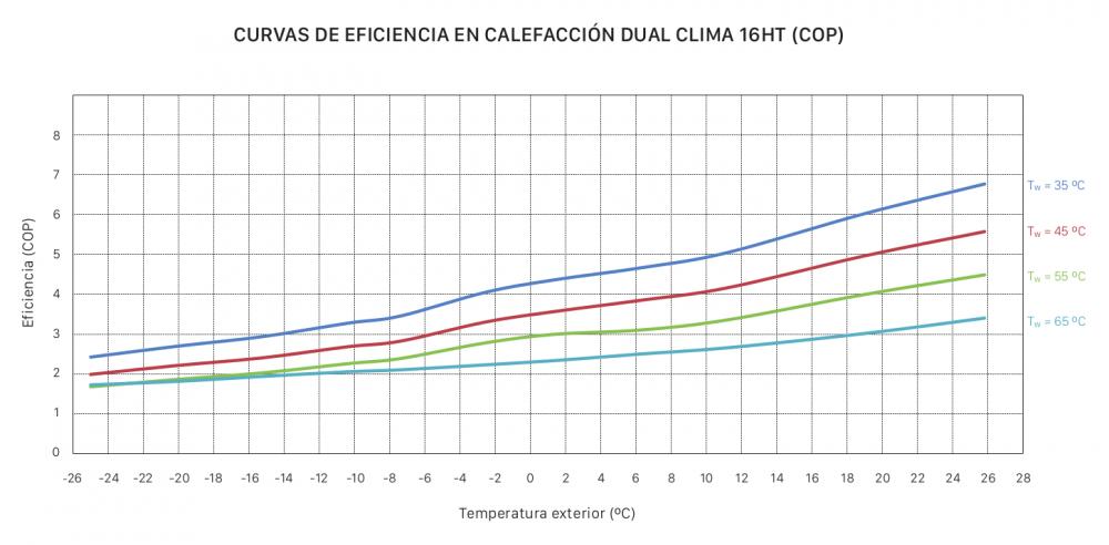

El instalador me ofrece una Domusa Dual Clima 16 HT (Alta temperatura) y me asegura que me funcionaría bien. Estas son las curvas de eficiencia que proporciona el propio fabricante para dicha máquina:
Archivo adjunto 29568
Y esto es lo que a mí me hace sospechar mucho del tema de alta temperatura. Además que, como he leído en otras ocasiones el desgaste de la máquina también es mayor, acortando su posible vida útil.
