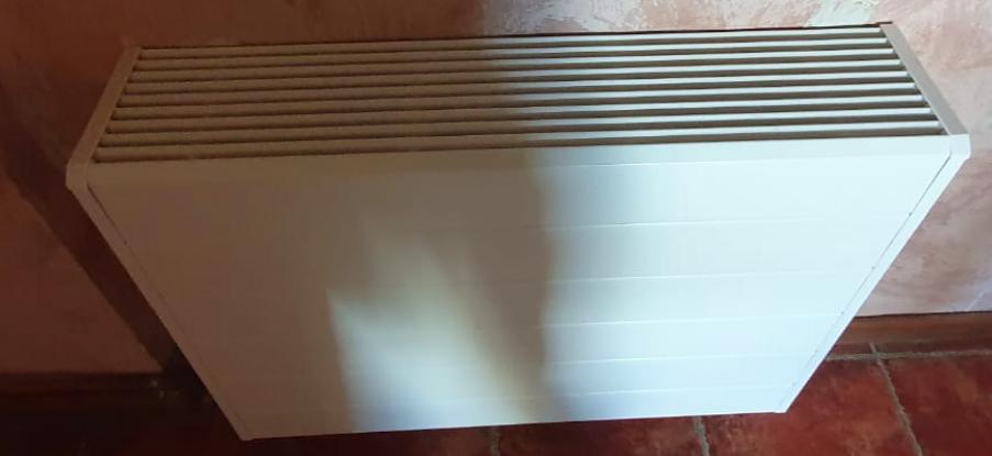

    Hola MLC, gracias por la rápida respuesta.
    Es verdad que falta información. Son radiadores, diría que de baja temperatura, de estos que apenas se percibe cómo sale el aire caliente ni se oye apenas.
    Adjunto foto:

    Predeterminado Re: Aerotermia: Ahorro factura luz en segunda residencia
    para una casa de fin de semana la aerotermia es posiblemente el peor sistema a elegir
    tus radiadores son de baja temperatura pero parece que son pasivos, si fuesen activos con ventilación y placa electrónica te calentarían la casa muy rápido
    yo no veo sentido a dejarla encendida siempre sin estar en casa, posiblemente con encenderla 24 horas antes tengas un confort razonable al llegar
    no sé qué máquina tienes, en casi todas hay opción de controlarla a distancia con el correspondiente módulo y si tienes internet, claro
    Hola de nuevo:
    Ya he visto que tienes radiadores, aunque me queda la duda si son fancoils.
    Creo que elsita te ha dado una respuesta razonable.
