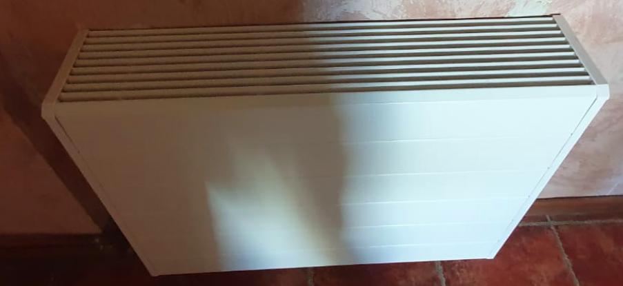

Hola MLC, gracias por la rápida respuesta.
Es verdad que falta información. Son radiadores, diría que de baja temperatura, de estos que apenas se percibe cómo sale el aire caliente ni se oye apenas.
Adjunto foto:
Archivo adjunto 28618

Re: Aerotermia: Ahorro factura luz en segunda residencia
para una casa de fin de semana la aerotermia es posiblemente el peor sistema a elegir
tus radiadores son de baja temperatura pero parece que son pasivos, si fuesen activos con ventilación y placa electrónica te calentarían la casa muy rápido
yo no veo sentido a dejarla encendida siempre sin estar en casa, posiblemente con encenderla 24 horas antes tengas un confort razonable al llegar
no sé qué máquina tienes, en casi todas hay opción de controlarla a distancia con el correspondiente módulo y si tienes internet, claro

Ya he visto que tienes radiadores, aunque me queda la duda si son fancoils.
Creo que elsita te ha dado una respuesta razonable.
