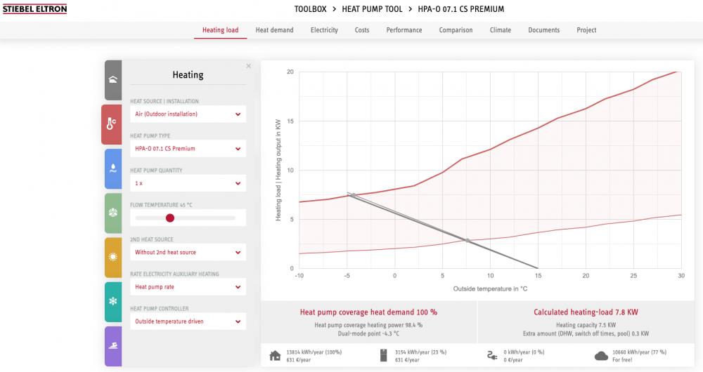

    Os escribo porque por Google descubrí este foro genial, y después de aprender tan solo un poco de lo que vosotros demostráis con cada comentario me atrevo a plantearos mi situación brevemente, por si me podéis echar una mano y recomendarme algún instalador en la sierra noroeste de Madrid.
    He comprado una casa y quiero poner aerotermia utilizando parte del sistema actual (radiadores) para calefacción y refrigeración (quizás fancoils), con un sistema apoyado por placas solares. No tenía pensado poner suelo radiante, ya que tiene nuevo parqué y el presupuesto es limitado.
    La casa, un pareado de 1994 cerca de Torrelodones, tiene 250 metros cuadrados útiles en tres plantas (100+100+sótano de 50), caldera de gas, ventanas de una sola hoja en buena parte de la casa y radiadores actuales en la planta baja y de hierro en la planta superior.
    En la planta principal tiene 83 elementos y en la de arriba 116 de los radiadores antiguos (663 centímetros de ancho en total arriba). En el sótano hay dos cuartos con radiadores (que habrá que cambiar).
    Mi objetivo es aislar la casa lo mejor posible cambiando las ventanas de una sola hoja, y mejorar las paredes con trasdodado o insuflado, porque venimos (4 personas) de un clima muy cálido y vamos a notar mucho el invierno.
    Tengo los consumos de gas y luz de los dos últimos inviernos, en los que les facturaron a los dos actuales habitantes de la casa unos 20.000 kw de media en cada uno de los dos períodos (octubre a marzo) y una media diaria de 131 kw, siendo de 180 el máximo durante el periodo comprendido entre el 19-12-2020 y 21-01-2021, es decir, las semanas de Filomena.
    En cuanto a la electricidad, en el último año y medio han consumido de media 12 kw por día.
    Con estos datos, tengo unas preguntas:
    ¿Qué bomba me recomendáis, teniendo en cuenta las características de la casa y las mejoras que haré en aislamiento?
    Ya que tengo que cambiar los radiadores de arriba, ¿cuál es la mejor opción sin que sea una locura de precio? He leído el post de elsita y quería seguir su ejemplo e intentarlo con los radiadores normales.
    ¿Cuál es la mejor opción para refrigeración en este caso? ¿Puedo combinar el sistema de radiadores normales y fancoils (uno en la sala y 2-3 en los cuartos de arriba) para aligerar los veranos y apoyar en invierno?
    Es sencillo conectar el sistema de aerotermia con placas solares?
    Muchas gracias por la ayuda y espero que me podáis ayudar y con ello también a otras personas que en el futuro puedan aprender, cómo lo he ido yo haciendo con vuestros mensajes.

    Hola, 20.000 KWH casi me parecen pocos, pero bueno, esperando que sean reales...
    Debes primero descontar el rendimiento estacional de la caldera:
    si es condensación un 90% por tanto serían 18.000 kwh
    si es atmosférica un 75% fácil por tanto serían 15.000 kwh
    Si vas a mejorar aislamientos fácilmente puedes contar con otra bajada del 25%, por tanto el resultado anterior vuelto a corregir en 0,75%. Como por tamaño creo que es poco consumo, me fío mas que fuera de condensación por lo que creo que serían:
    20.000 x 0.90 > 18.000 kwh x 0,75 (aislamiento) > 13.500 kwh. Esto según mi oráculo, a un precio de 0,20€ kwh la luz, te lo hace un equipo de 7 kw por el módico precio de 650€ anuales. Con temperaturas de hasta 45º en radiadores. Y un SCOP real en calefacción y ACS en Madrid de 4,38 para ser exactos.

    8 kw veo una potencia adecuada a tus consumos, pero si eco calderas te dice que una de 7 de su marca es suficiente me fío perfectamente de su criterio, aunque creo que un scop real de 4,38 es un poco optimista, si pudieras impulsar siempre por debajo de 45 podría ser posible, pero cuando el frío aprieta en madrid los 45 se quedan algo cortos y baja el rendimiento al aumentar impulsión

    Elsita, puedes confiar plenamente en los datos que salen del simulador de Stiebel Eltron. Si algún día nos conocemos te explicaré algunas cosas sobre ellos. Es más, comparando casos de simulación - realidad, para mí es hasta un poco contenido.
    También puede influir algo en ello en que muchas veces no meto en la ecuación el cambio de control interior (el pasar de termostatos básicos a termostatos modulantes de fabricantes por sonda exterior) que me atrevo a decir que en algunos casos se debe sumar un 10% de ahorro, pero yo por seguridad no suelo contarlos. Pero es dificil por el tema aislamientos saber con exactitud.
    Ahora bien, habiendo datos de gas en KWH o gasóleo en litros, la precisión es milimétrica, al menos para hacer exactamente lo mismo que venía haciendo dicha caldera en sus últimos años.
