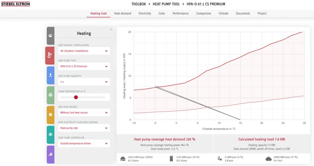

Hola, 20.000 KWH casi me parecen pocos, pero bueno, esperando que sean reales...
Debes primero descontar el rendimiento estacional de la caldera:
si es condensación un 90% por tanto serían 18.000 kwh
si es atmosférica un 75% fácil por tanto serían 15.000 kwh
Si vas a mejorar aislamientos fácilmente puedes contar con otra bajada del 25%, por tanto el resultado anterior vuelto a corregir en 0,75%. Como por tamaño creo que es poco consumo, me fío mas que fuera de condensación por lo que creo que serían:
20.000 x 0.90 > 18.000 kwh x 0,75 (aislamiento) > 13.500 kwh. Esto según mi oráculo, a un precio de 0,20€ kwh la luz, te lo hace un equipo de 7 kw por el módico precio de 650€ anuales. Con temperaturas de hasta 45º en radiadores. Y un SCOP real en calefacción y ACS en Madrid de 4,38 para ser exactos.
Archivo adjunto 28193
