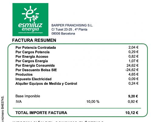

    He recibido mi primera factura completa de esmiluz asi que ya tengo una factura de 8 días y otra del todo el mes.
    Con esto de momento si que estoy contento sin reservas.
    Esta es la primera factura de 8 días donde se pueden ver los conceptos:
    Experiencia Aquarea + FV + Solar Termica-captura-pantalla-2022-06-10-las-11.17.14.jpg

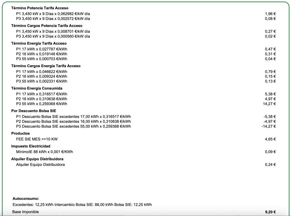

    y aqui aparece cuanto hemos usado de la batería virtual (SIE) y cuanto nos queda:
    Experiencia Aquarea + FV + Solar Termica-captura-pantalla-2022-06-10-las-11.19.04.jpg

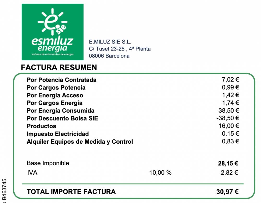

    Esta es la factura del mes de mayo completo con sus conceptos:
    Experiencia Aquarea + FV + Solar Termica-captura-pantalla-2022-06-10-las-11.19.58.jpg

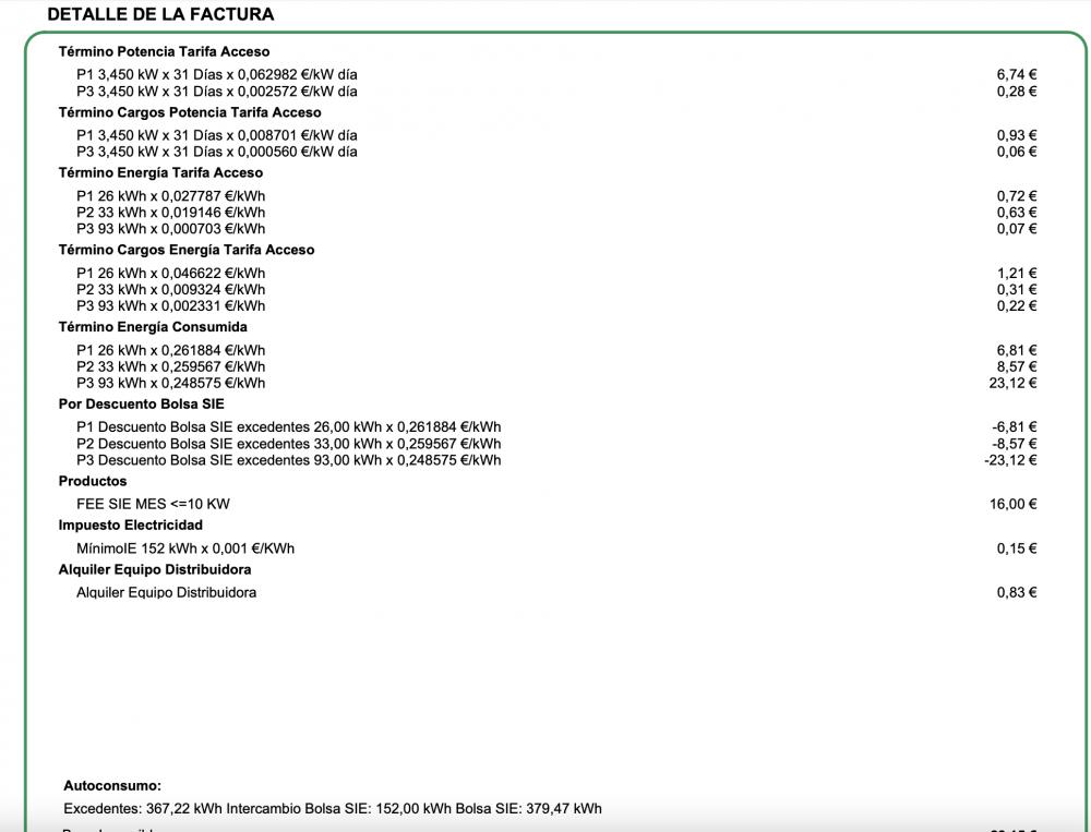

    y aqui se ve cuanto he usado del SIE y cuantos kwh llevo acumulados para gastar mas adelante:
    Experiencia Aquarea + FV + Solar Termica-captura-pantalla-2022-06-10-las-11.21.03.jpg
    Como se puede ver en la parte de abajo llevo acumulados 379Kwh (367 de este mes + los 12 de los 8 días del mes pasado)

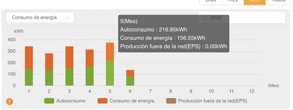

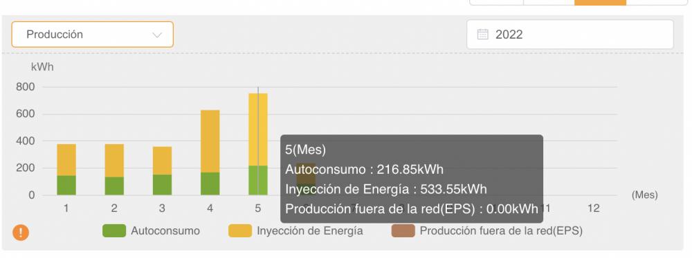

    La verdad es que lo comparo con lo que me indica el inversor y el desfase es mas que aceptable:
    Experiencia Aquarea + FV + Solar Termica-captura-pantalla-2022-06-10-las-11.23.39.jpg
    Experiencia Aquarea + FV + Solar Termica-captura-pantalla-2022-06-10-las-11.23.51.jpg
    Como se puede ver, mi coste de todos los meses estará en 31€ o poco mas ya que lo único que debería de poder subirme son los conceptos de “por cargos energía” y “por energía acceso”.
    Esto quiere decir que si estoy vertiendo lo mismo o un poco más de lo que consumo, mi factura anual no debería de ser mucho más alta de 400€ cubriendo luz, calefacción y mi moto eléctrica (Lo que considero que estaría fantástico)
