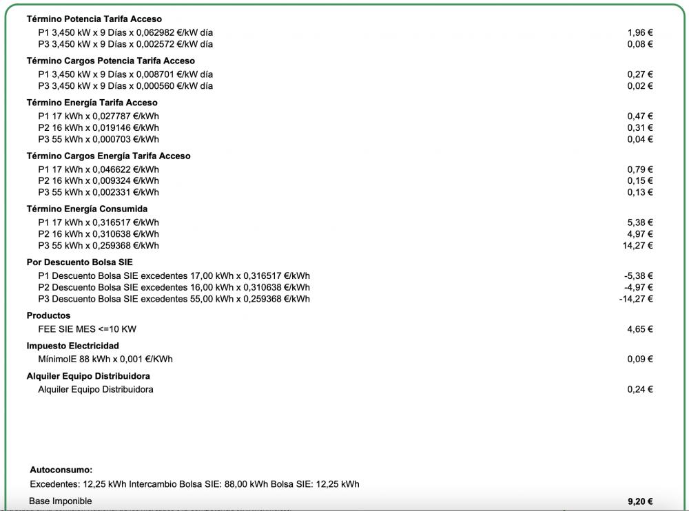

He recibido mi primera factura completa de esmiluz asi que ya tengo una factura de 8 días y otra del todo el mes.
Con esto de momento si que estoy contento sin reservas.
Esta es la primera factura de 8 días donde se pueden ver los conceptos:
Archivo adjunto 27592
y aqui aparece cuanto hemos usado de la batería virtual (SIE) y cuanto nos queda:
Archivo adjunto 27593

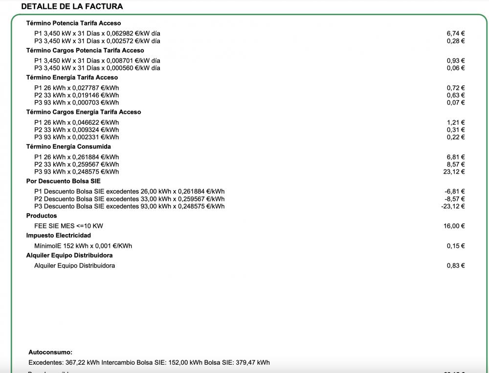

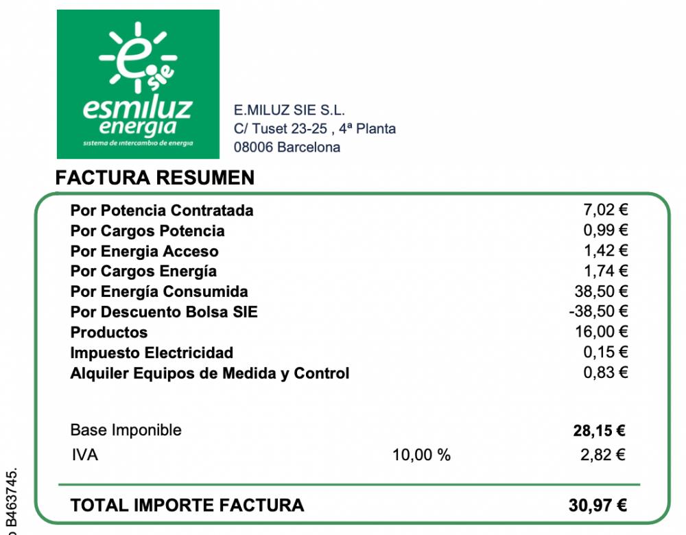

Esta es la factura del mes de mayo completo con sus conceptos:
Archivo adjunto 27594
y aqui se ve cuanto he usado del SIE y cuantos kwh llevo acumulados para gastar mas adelante:
Archivo adjunto 27595

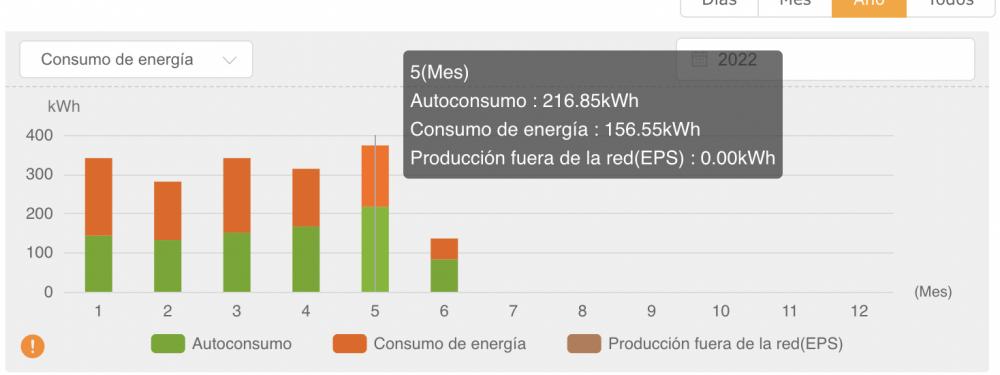

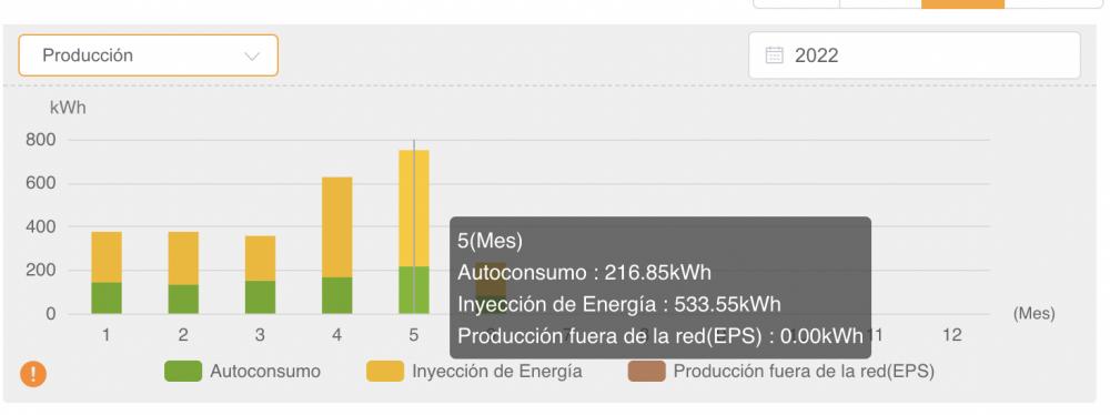

Como se puede ver en la parte de abajo llevo acumulados 379Kwh (367 de este mes + los 12 de los 8 días del mes pasado)
La verdad es que lo comparo con lo que me indica el inversor y el desfase es mas que aceptable:
Archivo adjunto 27596
Archivo adjunto 27597
Como se puede ver, mi coste de todos los meses estará en 31€ o poco mas ya que lo único que debería de poder subirme son los conceptos de “por cargos energía” y “por energía acceso”.
Esto quiere decir que si estoy vertiendo lo mismo o un poco más de lo que consumo, mi factura anual no debería de ser mucho más alta de 400€ cubriendo luz, calefacción y mi moto eléctrica (Lo que considero que estaría fantástico)
