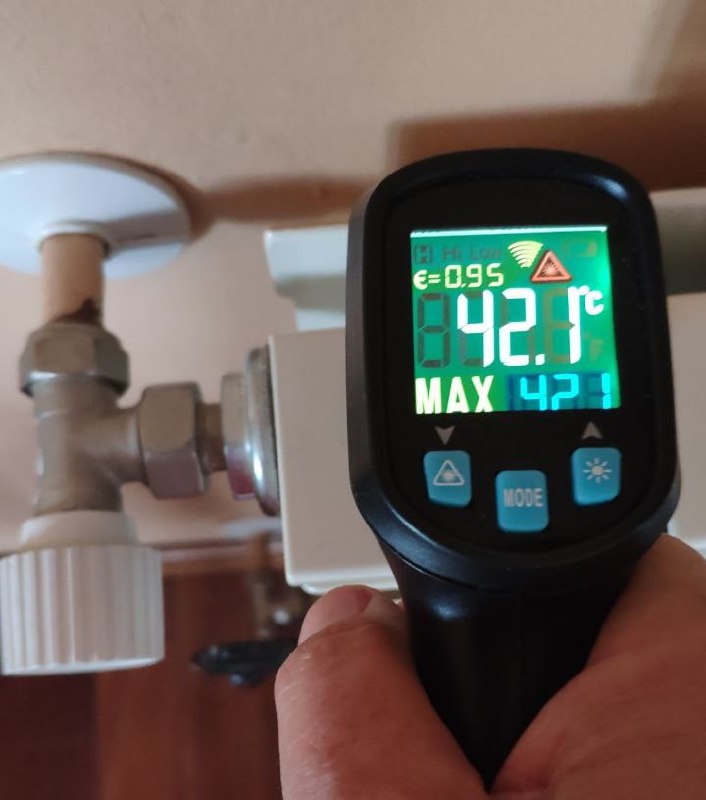

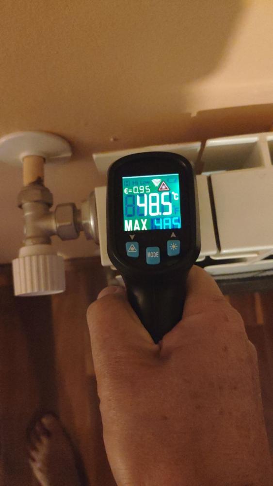

    esto es mi casa hace unos minutos, acabo de subir el termostato a 24, lo tenía en 23 pero hoy hace por aquí bastante viento, si te enseño la temperatura a la que sale de la bomba no hay nunca ni 1 grado de diferencia (según la información que da la propia caldera), antes de subir ese grado al termostato estaba a 40 y algunas décimas
    Funcionaria la Aerotermia con Radiadores de aluminio en circuitos monotubo?-qsnulcr.jpg
    esta otra es del 21 de enero, un día muy frío por aquí

    A ver, una vivienda que se comparta mínimamente bien con suelo radiante necesita entre 22 y 30.

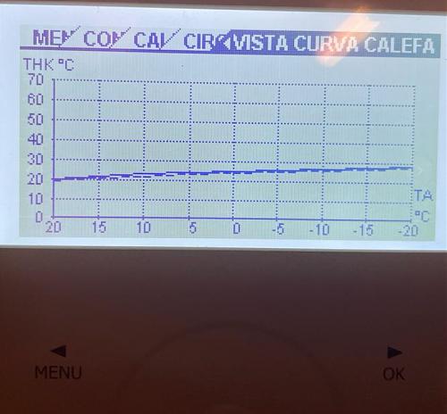

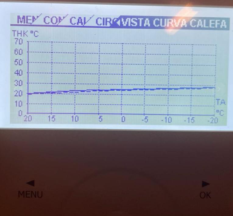

    esto es de puesta en marcha de ayer en casa nueva con CTE 2019
    Funcionaria la Aerotermia con Radiadores de aluminio en circuitos monotubo?-captura-pantalla-2022-03-17-las-17.31.16.jpg

    Perdona, yo en ningún momento he dicho que mientas. No hablo de manuales, me gano la vida haciendo puestas en marcha y sé como dejo las curvas, creo que es la vida real... pero si eso en la próxima me pellizco!

    en la tabla de consumos hay un 25% de casas cte 2019, y ninguno tiene esa curva tan ideal, lo dicho, todos tienen instalaciones que no van "mínimamente bien", tus palabras, no las mías

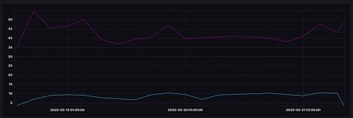

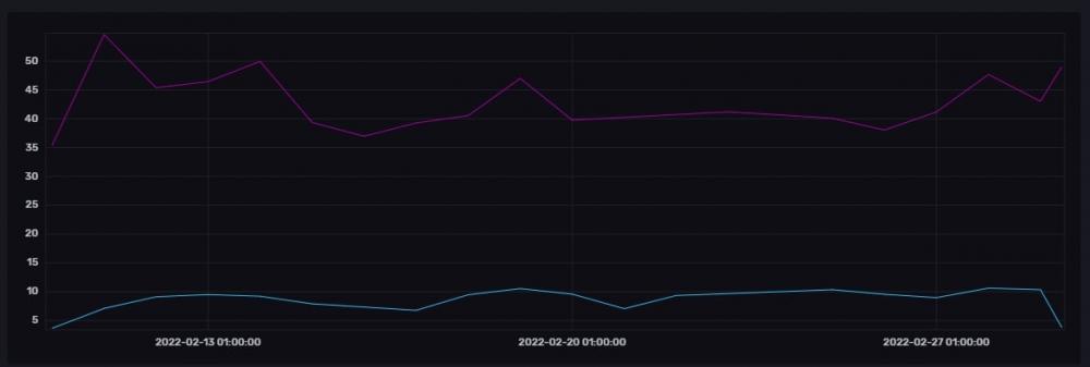

    me ha pasado un compañero esta gráfica, son datos de una máquina saunier de 12 kw de potencia en el sur de madrid, con radiadores muy escasos, 70 elementos en una casa pareada de 180 metros y 3 alturas , la casa la tiene confortable, los consumos aún tiene que afinarlos, la gráfica de arriba es la temperatura media de impulsión y la de abajo la temperatura media diaria exterior, ambos datos sacados leyendo de la máquina a través del ebus, no tengas en cuenta el primer y el último dato porque son sólo de medio día, o sea de la noche, son de febrero
    consigna a 21,5 grados
    Funcionaria la Aerotermia con Radiadores de aluminio en circuitos monotubo?-qalyria.jpg

    Pero no te has parado a pensar en que quizás no tengan esas curvas porque no tienen una puesta en marcha en condiciones o una instalación que no es correcta para trabajar con ella? Te vuelvo a repetir que un suelo radiante bien montado y trabajando en condiciones entre 22 y 30 funciona perfectamente. Y hay miles de máquinas así trabajando en españa y resto de europa de muchos fabricantes. Saludos

    Nombre está desconectado Forero
    nov 2021
    200
    Predeterminado Re: Funcionaria la Aerotermia con Radiadores de aluminio en circuitos monotubo?
    Cita Iniciado por elsita Ver mensaje
Nombre: qALYrIA.jpg
Visitas: 277
Tamaño: 20,0 KB
    Vaya chapuza no?.
    Una máquina saunier de 12 kw de potencia con 70 elementos de radiadores normales a 45º y emitiendo de fijo menos de 4 kw. Para cuando quieren los 8 kw restantes de la maquina?
    Avatar de elsita
    feb 2020
    madrid norte
    563
    Cita Iniciado por Nombre Ver mensaje
    Vaya chapuza no?.
    totalmente de acuerdo, para variar, jeje
    Cita Iniciado por mfb_0791 Ver mensaje
    elsita que no lo quiere pillar, yo no digo que mientas tú ni los que te pasan los datos, como comenté antes cada casa es de su padre y de su madre y tiene sus circunstancias.
    Lo que digo es que no se puede dar a entender que se puede calentar las casas con radiadores a temperaturas de impulsión similares a las que se usan en el suelo, y no tiene nada que ver con la magia ... pero si tus fotos dicen eso mismo, las mínimas de tus radiadores son bastante más altas que las máximas del 90% de los suelos (por decir algo ehhh )
    El problema es... que todos esos que impulsan a 45º tendrán 12 termostatos y más válvulas que el canal de Isabel II... y los que les hacen la puesta en marcha casi todos del service 24H de páginas amarillas, pues qué van a hacer? CHUTAR! apagar compensación y valores fijos... que se cuezan.
    si uno que sabe o se preocupa pilla esa aerotermia, capa 5 cosas, ajusta bien la curva, activa compensación y pone el suelo a 24º más de uno se sorprende porque consiguen lo mismo pero sin chorradas y picos innecesarios... mas ahorro, mas confort y más eficiencia.
    Pero vamos es para dejar el tema ya porque... huele.
    Vaya chapuza no?.
    Lo gracioso será que no tiene inercia, tendrá los caudales del río de la navata y mas paradas que el bus de la calle Serrano.
    Luego algunos instaladores que van de guays y venden chupicientos equipos nos dicen: ''es que a ver... no queremos trabajar con tanto control, nosotros vamos un poco por libre...''
    Les digo eso: pues ya sabéis!!! a comprar Sanier.
    Lo dicho, en 5 años la aerotermia, como la biomasa... QUEMADA!!!
    Por cierto podemos confirmar que la casa de Elsita está caliente!! VA DESCALZO en Febrero!!! jajaja
