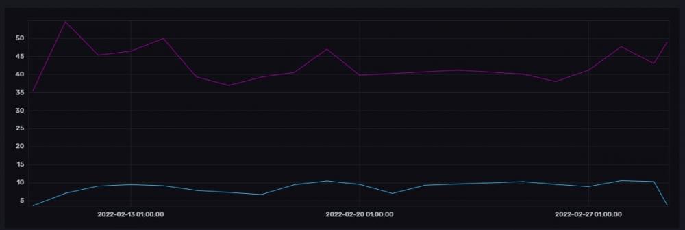

mira, te lo puedes creer o no, por supuesto, los radiadores por debajo de 40 hay muy pocas casas que lo admitan, pero la mayoría del tiempo en mi casa, con 1 elemento por metro cuadrado, no está cosida ni mucho menos, el 85-90% del invierno los radiadores están por debajo de los 45 grados de impulsión, el resto sube hasta 50 o cincuenta y pocos

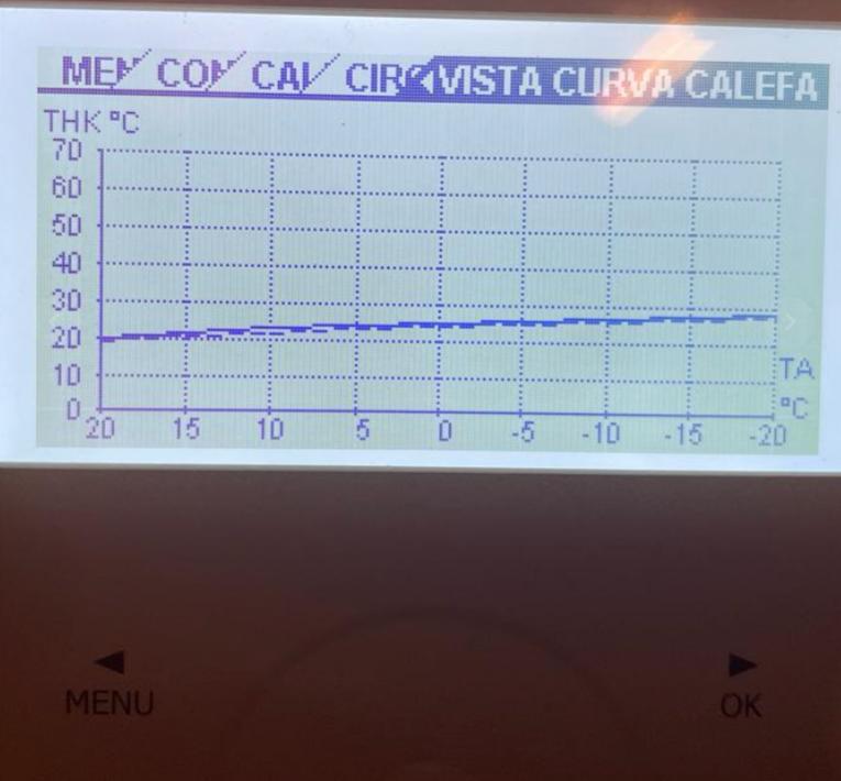

yo tengo una curva configurada con 40 de mínima y 65 de máxima para que la caldera tenga libertad de apretar cuando lo necesite, mido a menudo temperaturas, y salvo en las horas frías de diciembre y enero, alguna de febrero y noviembre, es raro (poco habitual) que estén por encima de 45, y muy raro (muy poco habitual) que los pille por encime de 50

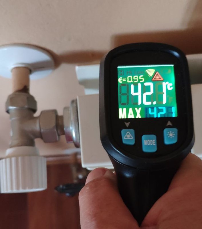

esto es mi casa hace unos minutos, acabo de subir el termostato a 24, lo tenía en 23 pero hoy hace por aquí bastante viento, si te enseño la temperatura a la que sale de la bomba no hay nunca ni 1 grado de diferencia (según la información que da la propia caldera), antes de subir ese grado al termostato estaba a 40 y algunas décimas
Archivo adjunto 26898

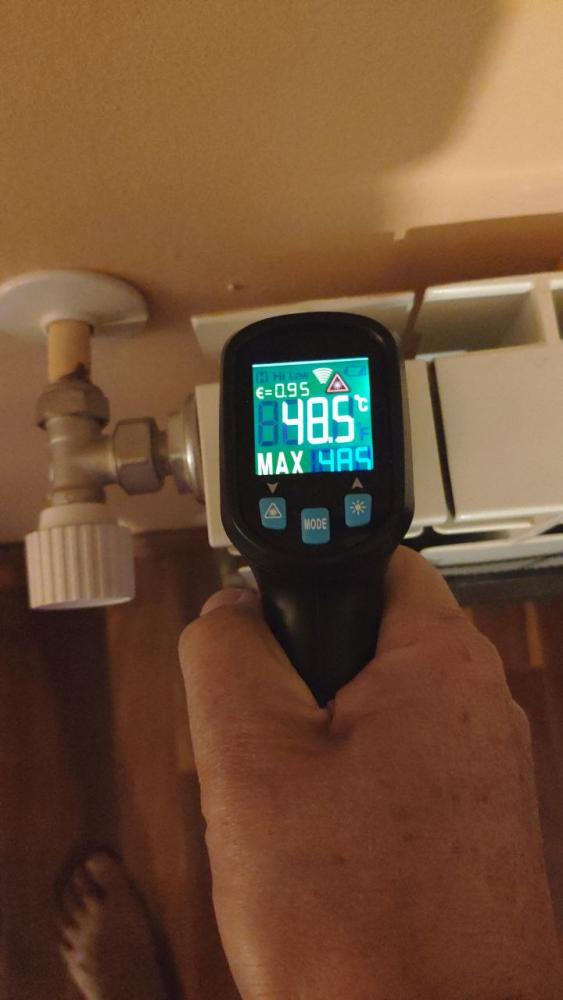

esta otra es del 21 de enero, un día muy frío por aquí
Archivo adjunto 26899
