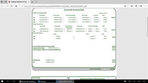

    La ultima fsactura de luz es de 70 euros mes, con consumos de 200 kw en tres tramos horarios:
    P1 70 kw
    P2 41 kw
    P3 93 kw
    Ahora se trata de ir a mejor, deseo quitar la chimenea ( da confort, pero da suciedad y olores).
    La chimenea da salida de calor en planta alta y dormitorio principal de planta baja...es eficiente y gasto 450 euros año de leña.
    El tema de poner mas elementos en radiadores he de verlo, no sé si podre sin hacer obras....no deseo mas obras en casa.
    Gracias de nuevo.
