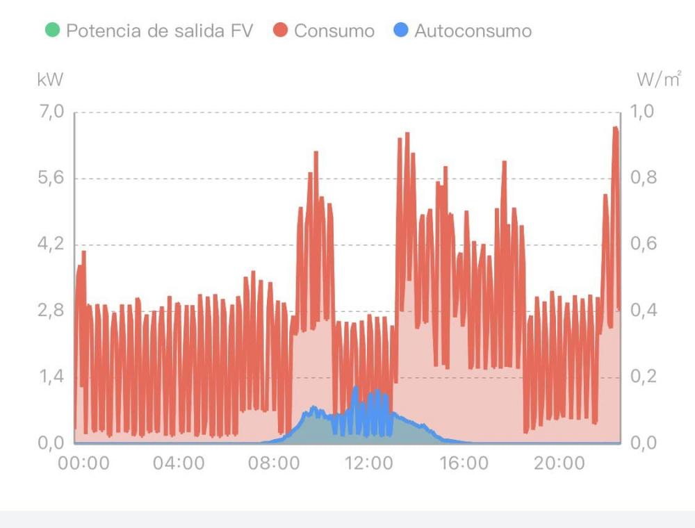

    Hola a todo el mundo, he acabado atreviéndome a escribir aquí después de leer páginas y páginas con mensajes de foreros. La verdad es que la maldita aerotermia me está volviendo completamente loco. Ojalá alguno de vosotros me pueda sacar de este agujero o como mínimo decirme que no estoy loco y que el consumo que tengo es una exageración (la compañía de la máquina dice que es normal y me han llegado a decir que la Aerotermia es así, que no es tan bonita como la presentan). El servicio técnico de la propia compañía!
    Una casa de recién construcción, tiene 5 meses, 170 m2, con calificación energética A y un, en la zona del Vallés de Barcelona. Tengo 2.4 de placas fotovoltaicas y un sistema de Aerotermia (agua caliente sanitaria y suelo refrigerante). La máquina en cuestión es una Monobloc 10 de Manaut / Tradesa.
    Y el caso es que desde hace tres meses tengo la calefacción por suelo radiante puesta a una temperatura de 20º y nada más, desde que vino el técnico a hacer la puesta a punto a mediados de noviembre. Mi gasto energético es de 1.500 KWh al mes y ha ido subiendo de manera progresiva. Primero 800, despues 1200, después 1-450 y ahora finalmente ya estamos rondando los 1.600 Kwh. Esto representa un gasto de casi 300 euros mensuales en electricidad y el mes que viene, con la actualización de tarifas y llegando a los 1.600 Kwh nos vamos a ir a casi 600 euros.
    Desde la compañía eléctrica, donde trabaja mi mujer, nos han dicho que es una exageración al comprobar nuestras quejas por el consumo y la facturación claro. Nos pidieron desconectar el diferencial desde el panel de contadores para ver si la aerotermia era lo que estaba consumiendo tantískmo y efectivamente, una vez desactivada la casa apenas consume, el uso diario de la television, el ordenador, etc... es muy bajo.
    Con la aplicación de control de energía que viene con las placas solares (Fusión Solar) puedo ver que la aerotermia da picos constantes de 4KW, pero constantes, llega a 4Kw y baja a 0,viuelve a subir a 4Wk y baja a 0... así durante todo el día, cada 15 / 20 minutos un pico de consumo y una parada, pico altísimo y parada.
    Paso las 24 horas del día con la máquina dando picos cada 15 minutos, no importa que haga, sea día o noche, hay un pico de consumo (a veces ha llegado a 5kw, otras se queda en 3,8...4...) y baja a cero. Y así tengo consumos diarios que llegan a 60 Kw al día. Dando un total al mes de 1500 kwh, 1400 KWh... algo totalmente insostenible.
    Mis vecinos, con una casa completamente igual, el mismo sistema de aerotermia, la misma máquina, todo igual están teniendo consumos de 600Kwh al mes (cosa que también me parece MUY alto para lo que nos habían prometido que consumiría esta casa), pero aún y así 600 Kwh al mes es casi 3 veces menos de lo que me consume a mi.
    Desde la marca me dicen que es normal, QUE LA LUZ ESTA MUY CARA. Les digo que si me toman el pelo, esto no tiene que ver con el precio de la luz, tiene que ver con el consumo! Me llegaron a decir que mi máquina es de 10kw y que claro, si está consumiendo en los picos que da uos 4kw o 5Kw pues que está funcionando perfectamente, que incluso debería dar gracias! Al final vendrán un día de estos, me tienen que confirmar, pero me temo que me vuelvan a decir que esto es lo que hay.
    Alguno de vosotros/as me puede decir si ese comportamiento de la máquina encendiéndose y apagándose cada 15 minutos es normal? Son estos los consumos que debería esperar con una aerotermia? Conocéis alguna compañía de Barcelona que pueda analizar esto, de confianza, que realmente sepan cómo debería estar consumiendo una máquina así que me pueda asesorar?
    Os lo agradezco mucho, es que una situación de 400 o 500 euros al mes en electricidad es algo insoportable.
    Gracias de antemano!
    Os adjunto una imagen de los picos de encendido y apagado de un día cualquiera para que veáis la locura que es esto.

    Cita Iniciado por BLUESurfer Ver mensaje
    Madre mía como esta el patio, los 10kW serán térmicos, no de consumo eléctrico, si no diferencian eso apaga y vamonos:
    https://www.manaut.com/wp-content/up...-MONOBLOC1.pdf
    Los consumos por encima de los 2,8kW en la gráfica deben ser porque entra alguna resistencia, y no, no son normales. Si tienes otros vecinos a los que les va mejor que a ti con la misma máquina y viviendas similares ¿no puedes 'clonar' la configuración para descartar que los tiros vayan por ahí?, 600 kW siguen siendo muchos pero ya es otra cosa, ademas esa manera de funcionar no es buena para el compresor, los arranques y paradas continuas van contra la vida del compresor, ademas por lo que parece arranca dándodolo todo.
    La mía en Enero ha gastado 670 kWh, pero estamos hablando de una vivienda de 2012 con 50m2 más que la tuya, aislamientos justos para cumplir con la normativa de la época y poco más, y una máquina 'antigua'.

    Ni es normal el consumo para una vivienda de ese tamaño y nueva, ni es normal que se encienda y apague cada 15 minutos.
    Ahí van unas preguntas para entender mejor el problema:
    ¿Tienes depósito de inercia?
    ¿Tu máquina separa el consumo de ACS del de calefacción? Si lo hace, qué datos tienes en cada una de las partidas?
    ¿A qué temperatura estás impulsando el agua de la máquina? ¿Has probado a bajar la temperatura?
    ¿Cuantos termostatos tienes? ¿Tienes alguna zona de la casa sin termostato donde siempre circule el agua?
    ¿Tienes resistencia eléctrica en la máquina? Si la tienes, ¿Has probado a desactivarla?
    En cuanto a la gráfica, asumiendo que la máquina es la que hace los picos (de unos 2,8 kWh), el resto de consumo no creo que sea por resistencias. Imagino que es lo que tenga conectado en cada momento, no? Porque lo que enseña en la gráfica no es el consumo de la máquina, sino el consumo de toda la casa

    Es la máquina la que hace los picos, sin duda. Tengo gráficas con el sistema de aerotermia desactivado (la línea de aerotermia desde los contadores generales de la casa) y es la máquina. Si desactivo se acabaron los picos y el consumo de la casa cae a menos de 0.5 kw de manera sostenida y sólo hace algún pico aislado cuando se enciuende el horno, el microondas, etc... pero son picos aislados habituales que coinciden exactamente con algo que yo haya hecho.
    En serio, es desactivarla y todo el consumo cae a lo bestia y se regulariza.

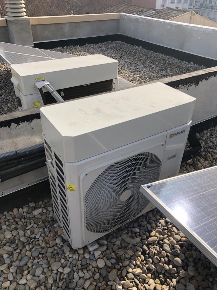

    Está en el terrado, a pleno aire libre, al lado de la del vecino. Mira te adjunto foto!
    Ayuda Consumo Aerotermia - Manaut Monobloc 10 más de 1500 Kwh al mes!-photo_2022-02-16_18-44-39.jpg
    Como le decía a otro forero, como no sea un problema de configuración de la máquina o de que está rota... me pongo a temblar como sea cosa de la instalación, que esté perdiendo agua en algun punto o algo debajo del parquet... yo que se.

    Tranquilo, agua no debes estar perdiendo. En cualquier caso deberías tener un manómetro en el circuito que te diga la presión del agua, y debería estar entre 1 y 2.
    Tienes un problema de configuración o de funcionamiento en la máquina, o entre la máquina y los termostatos.
    Tienes circuito secundario con otra bomba de impulsión (es decir, el DI hace también de aguja hidráulica), o la única bomba es la de la máquina?
    Por otra parte, yo probaría a subir todos los termostatos a 22, para ver si la máquina deja de dar picos y se pone a toda potencia durante un buen rato. Con eso al menos vemos si la máquina no funciona del todo mal.
    Igualmente, baja la temperatura de todos los sitios a 18 y confirma que la máquina gasta menos. Del mismo modo que antes, esto no resuelve nada pero al menos indica si la máquina está modulando en función de los termostatos.
    Digo esto porque la única explicación a que la máquina esté todo el rato arrancando y parando, si no está mal, es porque los termostatos le estén diciendo que arranque y pare constantemente, es decir, que los termostatos están llegando alcanzando su temperatura y luego perdiéndola constantemente, pero eso es extraño.
    Otra opción sería que la máquina esté perdiendo gas, cada vez caliente menos, y por algún motivo esté entrando la resistencia eléctrica como refuerzo. Como te hemos dicho es importante que anules la resistencia para seguir con el diagnóstico.

    pues vista la instalación, aún no siendo ideal no creo que esté realimentándose
    seguramente sea entonces un tema hidráulico y/o de sondas, pero ten claro que esos consumos con tu casa no son para nada normales, la aerotermia no es así, lo que sí son así con los instaladores y técnicos, se cubren unos a otros y dejan al cliente colgado con instalaciones penosas
