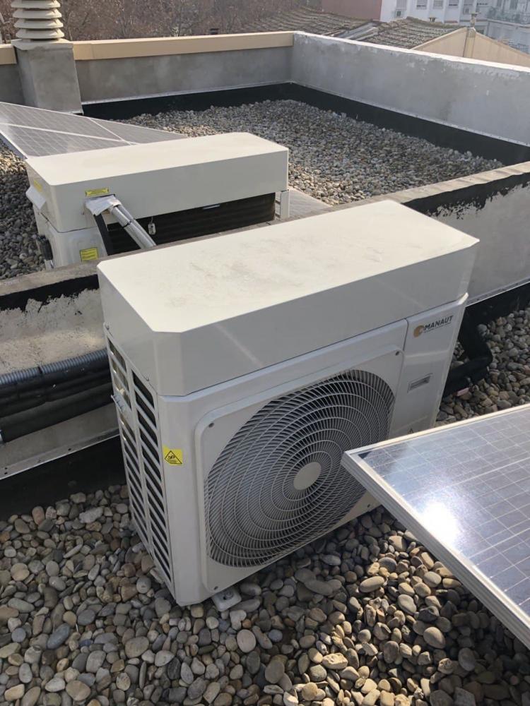

Una casa de recién construcción, tiene 5 meses, 170 m2, con calificación energética A y un, en la zona del Vallés de Barcelona. Tengo 2.4 de placas fotovoltaicas y un sistema de Aerotermia (agua caliente sanitaria y suelo refrigerante). La máquina en cuestión es una Monobloc 10 de Manaut / Tradesa.

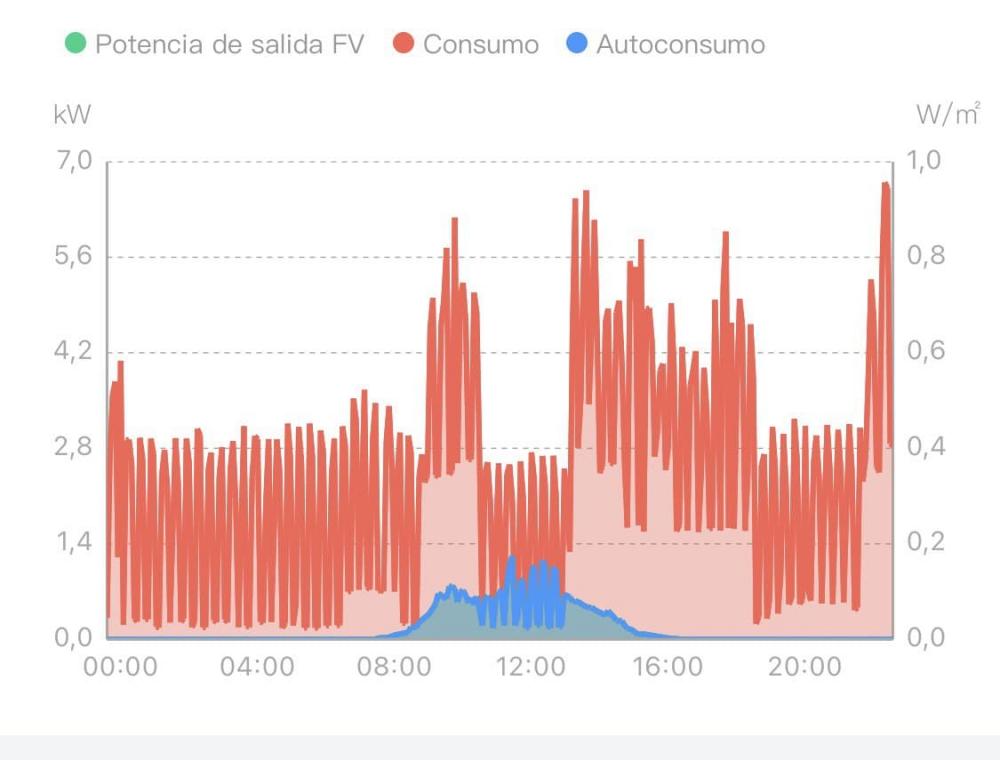

Y el caso es que desde hace tres meses tengo la calefacción por suelo radiante puesta a una temperatura de 20º y nada más, desde que vino el técnico a hacer la puesta a punto a mediados de noviembre. Mi gasto energético es de
1.500 KWh al mes y ha ido subiendo de manera progresiva. Primero 800, despues 1200, después 1-450 y ahora finalmente ya estamos rondando los 1.600 Kwh. Esto representa un gasto de casi 300 euros mensuales en electricidad y el mes que viene, con la actualización de tarifas y llegando a los 1.600 Kwh nos vamos a ir a casi 600 euros.
Desde la compañía eléctrica, donde trabaja mi mujer, nos han dicho que es una exageración al comprobar nuestras quejas por el consumo y la facturación claro. Nos pidieron desconectar el diferencial desde el panel de contadores para ver si la aerotermia era lo que estaba consumiendo tantískmo y efectivamente, una vez desactivada la casa apenas consume, el uso diario de la television, el ordenador, etc... es muy bajo.
Con la aplicación de control de energía que viene con las placas solares (Fusión Solar) puedo ver que la aerotermia da picos constantes de 4KW, pero constantes, llega a 4Kw y baja a 0,viuelve a subir a 4Wk y baja a 0... así durante todo el día, cada 15 / 20 minutos un pico de consumo y una parada, pico altísimo y parada.
Paso las 24 horas del día con la máquina dando picos cada 15 minutos, no importa que haga, sea día o noche, hay un pico de consumo (a veces ha llegado a 5kw, otras se queda en 3,8...4...) y baja a cero. Y así tengo consumos diarios que llegan a 60 Kw al día. Dando un total al mes de 1500 kwh, 1400 KWh... algo totalmente insostenible.
Mis vecinos, con una casa completamente igual, el mismo sistema de aerotermia, la misma máquina, todo igual están teniendo consumos de 600Kwh al mes (cosa que también me parece MUY alto para lo que nos habían prometido que consumiría esta casa), pero aún y así 600 Kwh al mes es casi 3 veces menos de lo que me consume a mi.
Desde la marca me dicen que es normal, QUE LA LUZ ESTA MUY CARA. Les digo que si me toman el pelo, esto no tiene que ver con el precio de la luz, tiene que ver con el consumo! Me llegaron a decir que mi máquina es de 10kw y que claro, si está consumiendo en los picos que da uos 4kw o 5Kw pues que está funcionando perfectamente, que incluso debería dar gracias! Al final vendrán un día de estos, me tienen que confirmar, pero me temo que me vuelvan a decir que esto es lo que hay.
Alguno de vosotros/as me puede decir si ese comportamiento de la máquina encendiéndose y apagándose cada 15 minutos es normal? Son estos los consumos que debería esperar con una aerotermia? Conocéis alguna compañía de Barcelona que pueda analizar esto, de confianza, que realmente sepan cómo debería estar consumiendo una máquina así que me pueda asesorar?

Os adjunto una imagen de los picos de encendido y apagado de un día cualquiera para que veáis la locura que es esto.
Archivo adjunto 26684
