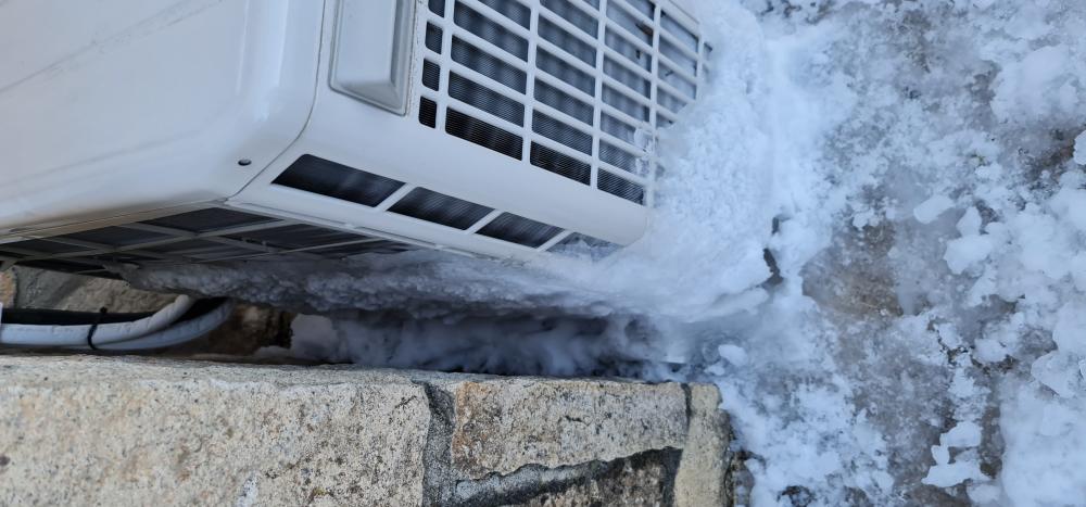

    Hola de nuevo.
    Perdona, los equipo con apertura lateral, tienen la posibilidad a cambio de la estética, ocupar algo menos de espacio y por eso, abren a un lado.
    Por tanto en esa foto, que no sé de dónde es ni que máquina es, solo quiero hacerte ver que como una sonda exterior metida en ese pantanal de hielo, sea usada para un cálculo de curva es una salvajada.
    Cuando nuestro instaladores ponen cara norte, que lo hacen, se aprovecha el agujero, pero guardan una distancia. Saludos.
    En parte entiendo tu mensaje pero mira:
    cuando se instala un equipo en la cara sur, al propio equipo le pasa como a ti, se calienta la superficie que el sol toca. Equipo, paredes, etc... por tanto el ambiente que la rodea es más amigable. Y puede que haya momentos en que no haya tal mejora, y que hablamos de décimas en algunos casos... pero si se puede, es mejor. Más cuando la decisión siempre suele ser por estética... lo que me parece un poco chorrada, pero lo entiendo.
    Recientemente un cliente en Madrid que le hemos diseñado la instalación de la forma más sencilla se preocupa por la cara norte - cara sur, ya que tiene miedo por haber visto un par de heladas... bueno en Madrid sur, sinceramente no tiene sentido si esto conlleva que se tenga que gastar unos 400€ extra en acometidas y además probablemente destrozar alguna que otra cosa... (remates).
    Pero en zonas como Soria, Burgos... amigo, ahí se nota tela y durante el día de 11 a 17 por ejemplo, el COP es algo mejor y puedes producir mas cantidad para relajar en la noche.

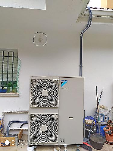

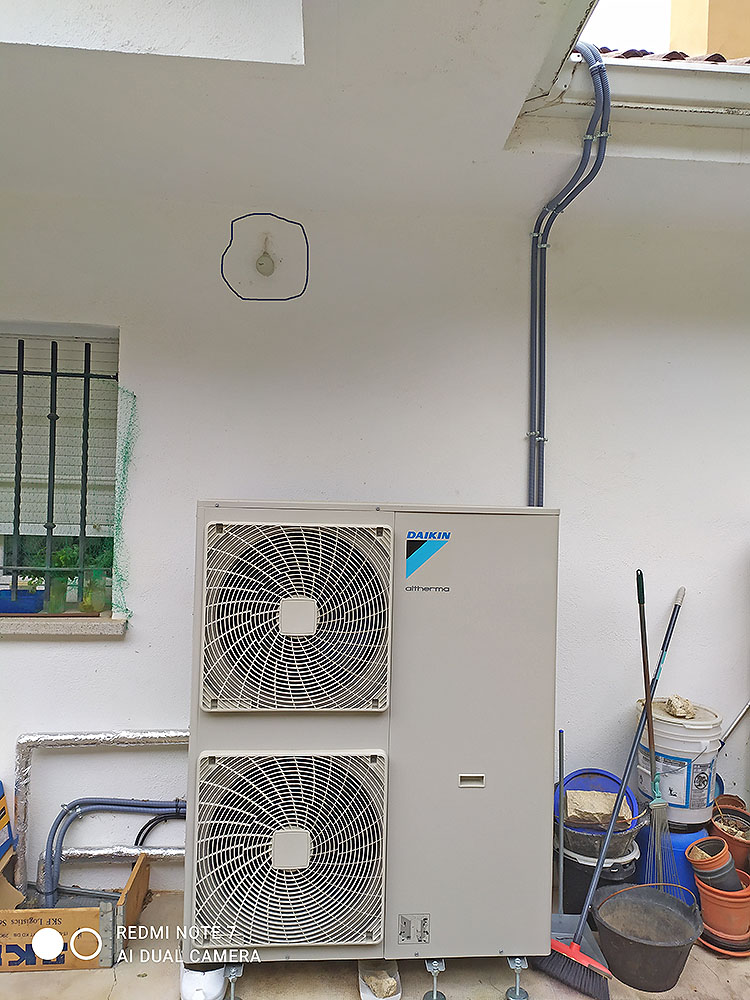

    Yo tengo montado el trasto en la fachada norte debajo de un alero y separado mas de 30 cm de la pared para que el aire pueda circular entre el equipo y la pared. Me vino bien el lugar porque junto a él tengo una trampilla que comunica con el cuarto de la caldera en el sótano, donde he montado también el equipo interior con muy pocos metros de tubo. En la foto he marcado arriba donde está el sensor de temperatura exterior de la caldera de gasóleo. También tengo un equipo meteorológico inalámbrico junto al lugar desde donde he sacado la foto, y esta dentro de algo que emula una garita meteorologica.
    Pues bien hace un momento me marcaba la estación meteorológica 3,1 ºC, el sensor del Daikin 5,9 ºC y el sensor de la caldera 6ºC. El sensor de la caldera suele siempre marcar más porque el alero le protege del enfriamiento por radiación hacia el cielo, pero el aire del entorno creo que está a menos temperatura.

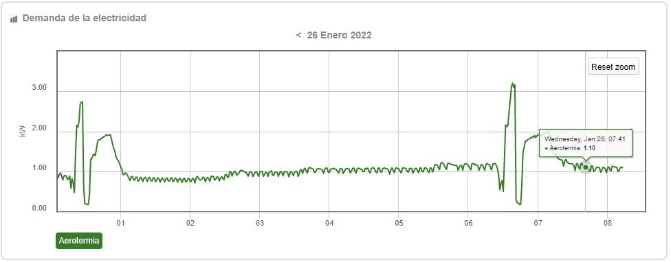

    Hola de nuevo:

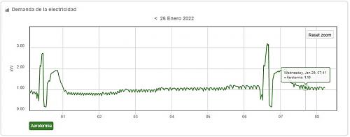

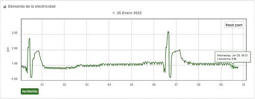

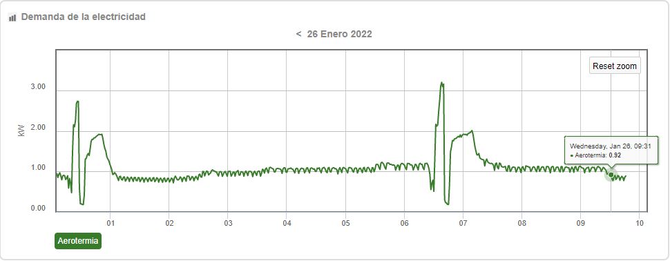

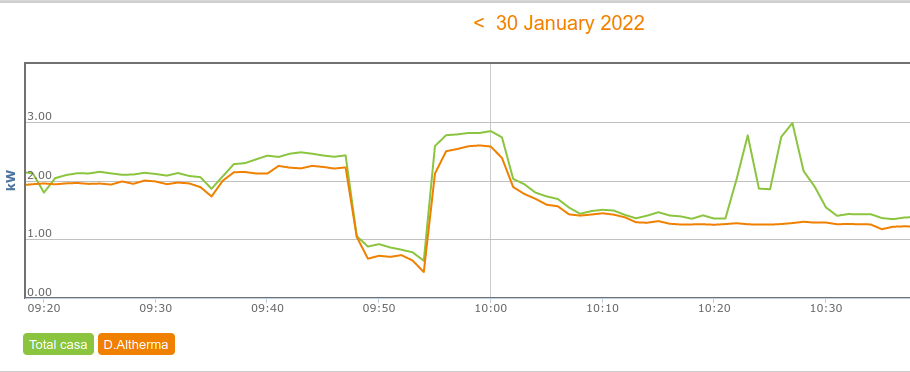

    Como estamos tratando el tema de la temperatura exterior me permito mostraros como ha evolucionado el consumo de mi equipo (Daikin Altherma bibloc 11 kW), durante esta noche donde se ha pasado de 1ºC a -1,7 (según mi estación meteorológica), según la sonda interna del equipo ahora hay -0,5 ºC y según la sonda exterior de mi caldera de gasóleo +3ºC. Los dos picos los atribuyo a dos desescarchados del equipo.
    El equipo esta regulando la temperatura de impulsión del agua a 36 ºC, y ha mantenido inalterada la temperatura de mi casa a 23 ºC (realmente los 23 del medidor se convierten en 22 medidos con un termómetro con certificado de calibración y 0,5 ºC de incertidumbre).
    Mi interpretación, que puede no ser correcta, es que la caída de estos algo más de 2 grados ha provocado una baja sustancial del rendimiento y se ha requerido un mayor aporte de energía para compensarla. Ciertamente también es cierto que la diferencia de temperatura entre la interna y la externa se ha incrementado en esos 2 grados y lógicamente se han aumentado las perdidas de calor, pero mi impresión es que este componente ha sido menor.

    Predeterminado Re: Temperatura Exterior
    La cosa sigue y ha dejado de helar hace un rato y se observa como si hubiera mejorado el rendimiento y por ello ha actuado algún mecanismo regulador bajando la corriente. Si no atendemos a las oscilaciones cortas de corriente y las consideramos ruido, se aprecian unos escalones que sospecho que son los ajustes del equipo para mantener a la temperatura fijada en el agua de impulsión.Temperatura Exterior-aerotermia220126_1.jpg

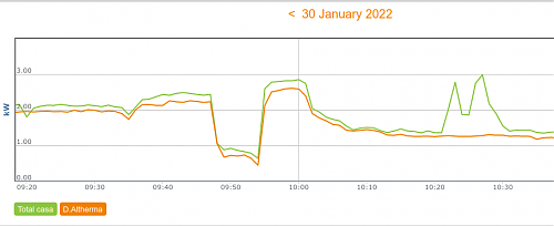

    No digo yo que en todos los casos sea igual, pero creo que en mi caso si influye la orientación y bastante.
    Noche de 1-2ºC, heladas y humedad alta, a partir de las 5:00h la máquina trabaja consumiendo sobre 2kWh, a eso de las 9:50h hace un des-escarche, vuelve a calentar y después del típico pico de consumo después del des-escarche en 10 minutos esta consumiendo 1,5kWh un 25% menos .... en la fachada norte todo blanco, escarcha y ojo si pisas en mojado, en la sur donde esta la máquina la diferencia es que ha empezado a dar algo el Sol.
    Lo que me indica que en mi caso el suelo refrescante solo funcionaría para dormir cómodo pero de día la máquina esta vendida por su situación.
