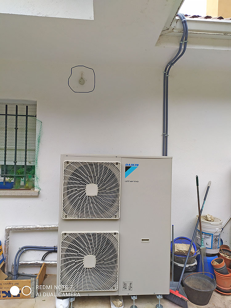

Perdona, los equipo con apertura lateral, tienen la posibilidad a cambio de la estética, ocupar algo menos de espacio y por eso, abren a un lado.
Por tanto en esa foto, que no sé de dónde es ni que máquina es, solo quiero hacerte ver que como una sonda exterior metida en ese pantanal de hielo, sea usada para un cálculo de curva es una salvajada.
Cuando nuestro instaladores ponen cara norte, que lo hacen, se aprovecha el agujero, pero guardan una distancia. Saludos.
