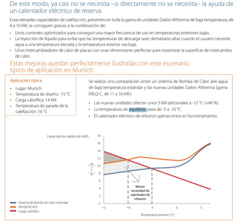

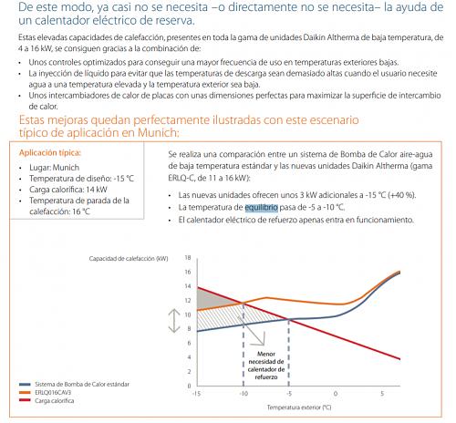

    Predeterminado Re: Daikin Altherma 3 / Consumo energético
    Buscar en el manual de instalador como bajar la temperatura de equilibrio para las resistencias de reserva, y ponerlas en una temperatura que sea similar a la minima alcanzada en la zona donde estais viviendo.
    Por defecto suele venir a 0ºC y el instalador no se para a modificar ningun parametro, si vivis en una zona que pasa muchas horas a -5ºC la resistencia de apoyo entrara muchas veces a funcionar.
    Ejemplo:
    Daikin Altherma 3 / Consumo energético-explicacion-teorica-temperatura-equilibrio.jpg

    Cita Iniciado por PepitoSaltamonte Ver mensaje
    Ejemplo:
Nombre: Explicacion teorica temperatura equilibrio.jpg
Visitas: 281
Tamaño: 76,5 KB
    Gracias a eso desde hace semanas ya no tengo los picos de consumo de 4 kW que tenía, sólo los del compresor.
    El instalador de Daikin no me explicó nada de eso y claro, al arrancar la máquina en torno a 0 grados pues entraban las resistencias.
    Que lo veo bien si te hace falta mucha prisa para calentar pero no es el caso en la inmensa mayoría de las veces.
    Eso sí, fue a base de leer la guía de referencia del instalador y de cuando por fin pude monitorizar el consumo de la aerotermia.
    Ahora tengo arranques más suaves por esto de la resistencia y funcionamiento más continuo gracias a la activación de la modulación (el SAT de Daikin me lo dejó desactivado)
