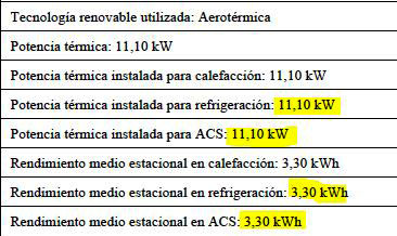

    He aquí una parte del boletín que rellene sobre el equipo:
    Nombre:  CapturaBOsiAerRec.jpg
Visitas: 425
Tamaño: 56,2 KB
    Los datos los conseguí de los instaladores, pero correspondían según parece al rendimiento medio. Pero fueron incapaces de darme los rendimientos específicos de cada uno de los tres procesos: calefacción, refrigeración y ACS.
    Los he buscado pero he sido incapaz de encontrarlos.
    Por supuesto soy consciente de que los rendimientos están mal dados en kWh, pues es un coeficiente adimensional.

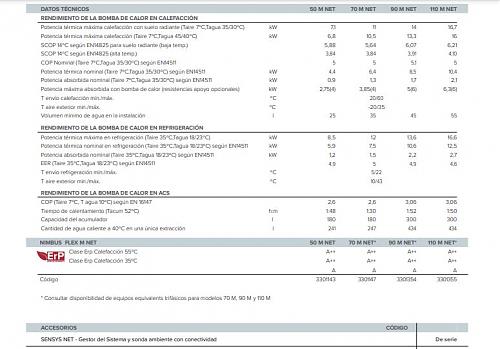

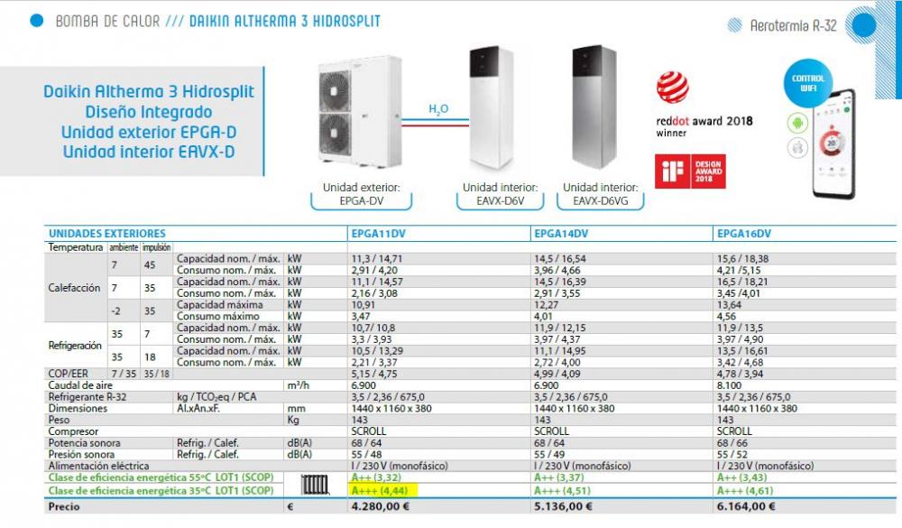

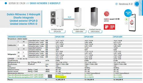

    De mi equipo en alguno de los catalogos de Daikin aparecen estos datos:
    Datos de rendimientos para gestionar ayudas (Altherma 3, 11 kW)-capturaeficiencia.jpg
    En el dan dos valores para el SCOP, pero no dan valores del SEER, si dan valores del EER, pero no es lo mismo. En cuanto al rendimiento del calentamiento del ACS, ni lo mencionan.

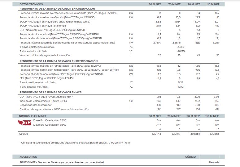

    DE los muchos datos que he visto de multiples equipos, son los de Ariston los que proporcionan los datos que parecen mas adecuados para estos impresos:
    Datos de rendimientos para gestionar ayudas (Altherma 3, 11 kW)-capturaaristondatos.jpg
    Esta firma esta realizando una campaña muy agresiva apoyada en la posibilidad que tienen sus equipos para conseguir subvenciones.
    Editado: Pero ni siquiera estos de Ariston dan el SEER, si no rendimientos puntuales en distintas circunstancias.
