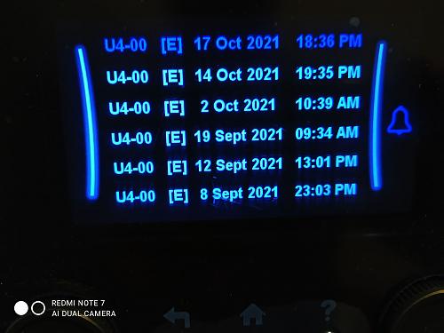

    Predeterminado Re: Daikin Altherma - Error U4-00 (3 semanas sin calefacción)
    He visto tu nota y en mi caso es un error que aparece esporádicamente en mi maquina, pero que aparentemente no me da ningún problema. El instalador me dijo que es un error habitual sin trascendencia si es esporádico. Por cierto veo que últimamente no me ha aparecido:
