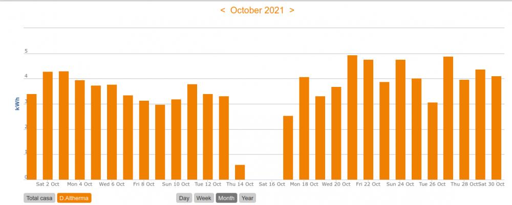

    También tengo una biblock de Daikin, tiene 9 años así que seguro que la tuya es más moderna y eficiente.
    El ACS es lo que es, calentar agua en un deposito, así que da igual el aislamiento que tengas en la envolvente, a mi me esta gastando entre 3 y 5 kWh al día en Septiembre y Octubre, solo con ACS, deposito de 300 litros calentando programado a 47ºC a última hora de la tarde y al medio día a 43ºC para que no baje demasiado. Te paso los consumos de Octubre cuando aún no había puesto la calefacción. 2 adultos + 2 que se creen adultos pero aún no llegan.
    La configuración de la máquina en general y del ACS en particular, para entenderla hay que ser primo del japo que la diseño, me han dicho que ha mejorado mucho Daikin y que ahora todo es más amigable (menos es imposible), en cualquier caso la configuración de ACS tiene mucha chicha, pero mucha, para un usuario, en la mía hay multitud de parámetros dependientes unos de otros a nivel Sudoku killer, pero es imposible que gaste 4kWh en stand-by, eso es que ha estado calentado agua.
    Miniaturas adjuntadas Miniaturas adjuntadas Consumo Daikin altherma bibloc-acs_octubre.jpg

    Pues por la mañana me duché y caliente no estaba la verdad. Hubo gasto pero no se reflejó en el acs.
    Esto fue este sábado que la noche llegó a 0 grados con helada y todo.
    De hecho estos días de frío han sido de consumos más altos sin que yo hiciera nada, lavadoras, etc… se ve que a más frío la máquina trabaja más.

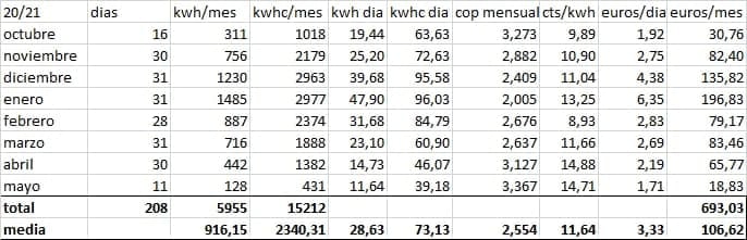

    550 kwh para acs con aerotermia es una absoluta barbaridad, y 1500 kwh con calefacción es ya de locos con una passive house y suelo radiante, mi diagnóstico es que tienes muy mal hecha la instalación, el técnico no tiene ni puta idea de lo que pasa y te amenaza con cobrarte si le vuelves a llamar
    tienes 2 años de garantía entiendo, yo en tu caso buscaría un técnico competente que te diagnosticara el problema y hablases con tu instalador, o si tienes aún pagos pendientes de la casa que te lo arregle el otro técnico y se lo descuentas de lo que les debas
    estaría bien saber de qué potencia es tu máquina, en mi caso tengo aerotermia saunier duval con radiadores, 130 metros, en casa a cuatro vientos del año 2002, con aislamientos medios altos, en madrid/guadalajara, y ni en el mes de filomena llegué (por poco) a los 1500 kwh, eso sí, el agua caliente no la hago con la aerotermia, te adjunto mis datos del invierno pasado

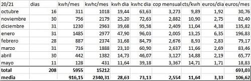

    Una pregunta, en la tabla de tus consumos Kwhc que significa?.

    kwc es el calor generado, lo que según tu técnico divides por 5 ... en mi caso real dividir eso por los hwh gastados es lo que da el cop, y 5 jamás he tenido ...
    no sé si tu casa tendrá 600 metros cuadrados y estás en el pirineo leridano u oscense, pero 14 kw para una casa tan bien aislada es absolutamente desproporcionado, diga lo que diga el arquitecto, seguramente la máquina exterior tenga una pegatina con las características energéticas
    si realmente tus aislamientos corresponden con lo que dices y no te han engañado en eso, gastarías menos usando radiadores de aceite conectados a la luz directamente me temo ...

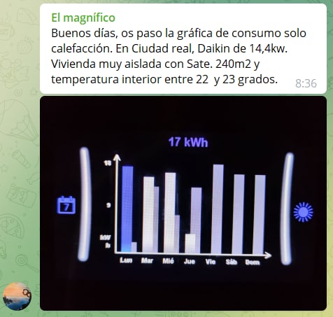

    mira, este es un paisano tuyo con máquina de tu marca y casa parecida, es de un grupo de telegram
    Nombre:  FSG7rY1.jpg
Visitas: 1140
Tamaño: 38,0 KB
    te he mandado un mensaje privado

    Buenos días, yo soy del que ha subido la foto del consumo en Telegram. Parece que tienes una casa clavada a la mía ya que tenemos los mismo aislamiento. He de decirte que sí, tus consumos no son normales, pero creo que se puede solucionar. Si quieres pásame tu numero por privado y te llamo.
