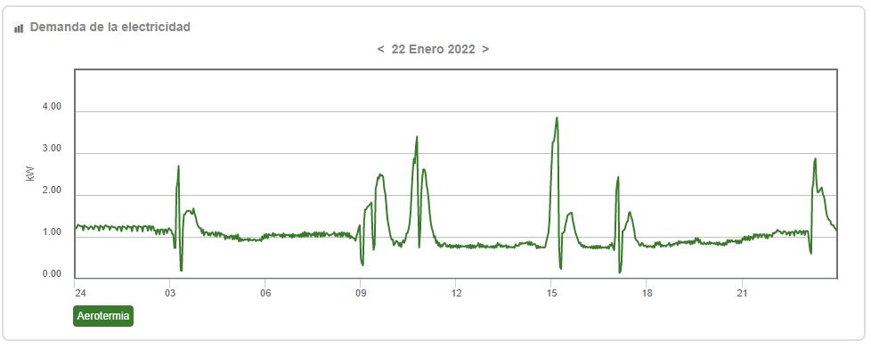

    Hola a todos:
    Yo también he montado un cuadro independiente para aerotermia con contador, diferencial y protección de tensiones. Y así mismo, le he montado un equipo de monitorización que genera gráficos con puntos cada minuto. Con ello se pueden seguir las curiosas curvas que se producen en estos equipos, incluidos los picos cuando arranca el calentamiento del ACS, realiza desescarchados, etc.
    También he calculado que los datos que da este equipo hay que multiplicarlos por 1,15, para que coincidan con los que da el contador de la compañia que se presume que será mas preciso por tener que cumplir unas especificaciones impuestas por la legislación.
    El equipo es de Efergy (https://efergy.com/products/) pero hay otros también otiles para este fin.

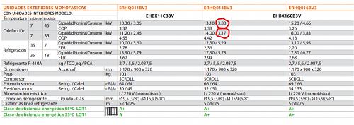

    No se exactamente que modelo de Daikin altherma tienes, por los comentarios he entendido que puede ser una version anterior a la actual Altherma 3, espero que sea el modelo ERLQ porque los otros anteriores eran muy poco eficientes ademas de viejos (no tendria sentido que hoy en dia te montaran un modelo mas antiguo).
    Esto lo digo porque he buscado el consumo nominal de la que creo que es tu maquina y me sale esto:
    He marcado en rojo el consumo nominal de esa maquina con temperatura ambiente de 7ºC, con impulsion a 35ºC y a 45ºC
    A 45ºC el consumo nominal se va 3,88kw y eso pensando en temperatura ambiente de 7ºC. En una situacion de heladas y con temperatura bajo cero y para hacer ACS la maquina consumira mas de 4kw segurisimo.
    Tienes contratado 4,6kw, entonces me parece normal que te salte el diferencial a nada que enciendas el microondas mientras la maquina hace ACS a mas de 45ºC.
    Perdona si parezco borde, intento ser objetivo y critico con el excesivo tamaño de la maquina para una supuesta casa muy bien aislada, sobre todo si algun ingeniero, arquitecto diseño esa potencia y prometio consumos bajos.
    Para que te hagas una idea del exceso de potencia que tienes, esa maquina solo necesita funcionar 8 horas al dia a su regimen nominal e impulsando a 35ºC para consumir 25kw que es poco menos del consumo que tienes.
    Eso si, pienso que tienes un problema de consumo que no tengo ni la menor idea de por donde te viene y tampoco me dedico a esto, pero el exceso de potencia no ayuda al buen funcionamiento de la maquina.
    Edito.: Por cierto, asegurate de que modelo tienes instalado, mira modelo concreto en la placa de caracteristicas de la parte exterior, por descartar que te hayan montado una version muy antigua.

    Otra cosa extraña que ocurre es que cuando utilizamos el acs con las duchas, hace picos de consumo de casi 8kw y para que no salte la luz, en ocasiones apago la máquina durante media hora. El caso es que cuando vuelvo a encenderla el consumo se queda en 1,5-2kwh. No entiendo a qué puede deberse.
    Lo dicho quería agregar esta nueva información de consumo objetivo medido independientemente a la máquina.
    Fijate si cuando hace esos picos de 8kw es porque hace desescarche en la unidad exterior, en ese caso esta entrando la resistencia de apoyo para realizar el desescarche.
    Tendria bastante sentido con lo anterior que te he dicho, la maquina se pone a potencia nominal y como hace mucho frio probablemente su potencia nominal sube por encima de los 4kw, y durante el desescarche por lo que sea te entra la resistencia de apoyo.
    O puede que no sea el desescarche y simplemente esta programada para que la resistencia de backup ayude, en algunas marcas estas cosas se pueden modificar para que la resistencia de apoyo ayude si la temperatura exterior es inferior a .... x grados, tendrias que configurarlo a una temperatura mas baja para que no llegue a entrar.

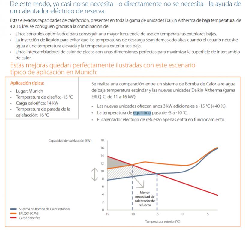

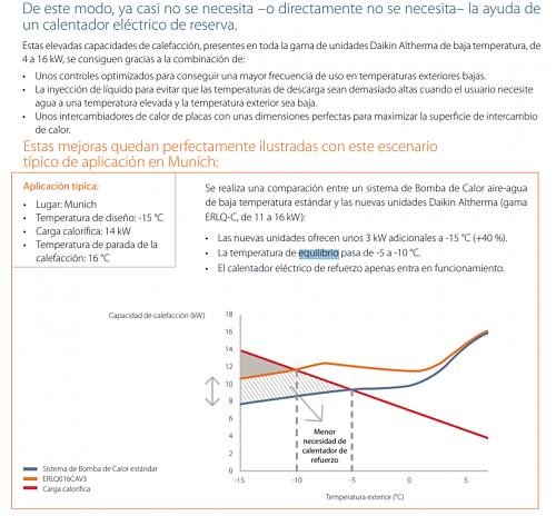

    Yo miraria mas en configuracion para cambiar parametros de encendido de la resistencia de backup antes de desconectarla, pero desconectarla tambien es una buena prueba para probar resultados.
    Ten en cuenta que pudiera ser que llevaras una resistencia de backup para la maquina de aerotermia, y otra adicional al termo de ACS, por si tienes desconectada una y es la otra. Sigo suponiendo sin saber, pero muchos modelos lo llevan asi.
    No desesperes, esperemos que finalmente lleguemos a una conclusion que te ayude a reducir el consumo.

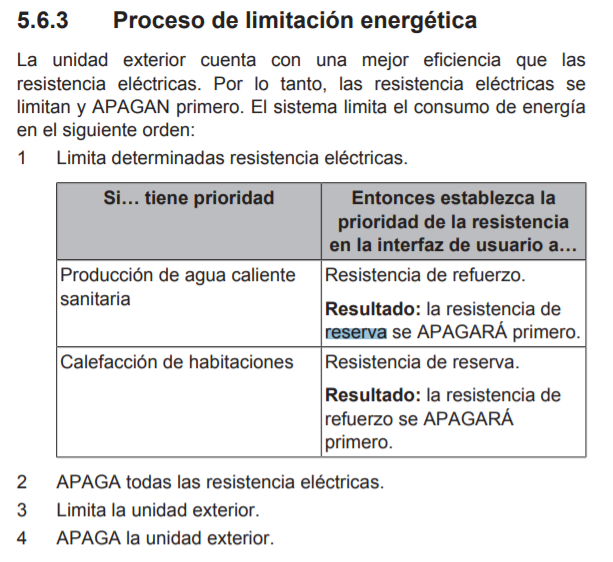

    Buenas, entendí con el comentario 'Para que te hagas una idea del exceso de potencia que tienes, esa maquina solo necesita funcionar 8 horas al dia a su regimen nominal e impulsando a 35ºC para consumir 25kw que es poco menos del consumo que tienes.' estabas insinuado que era como normal que esa máquina consumiera la potencia nominal a piñón fijo, cuando ni de broma va a estar 8, 4 ó 2 horas gastando 'a tope', cuando eso no tiene que pasar ni durante 1 hora al día sí me apuras, te lo digo porque la mia es exactamente esa que has puesto de ejemplo.
    Si la máquina está sobredimensionada no creo que sea relevante para hacer ACS, estamos hablando de calentar agua en un depósito.
    Efectivamente puede llevar una resistencia en el depósito y otra en el hidrokit, si ya es mala idea desactivar la del ACS (pruebas aparte) porque aunque es opcional cualquier avería pija te deja sin ACS, con la resistencia del hidrokit desactivada Daikin no te da de alta la máquina. Supongo que no se estila por estas latitudes pero también se puede pedir con una resistencia 'doble' y otra opcional es la de la bandeja inferior que tampoco sé usará por estos lares.
    La configuración del ACS en estos modelos es muy, muy puñetera, poco amigable y parece un sudoku donde unos parámetros dependen de otros, la entiende el japo que la parió y su señora, lleva su tiempo enterarse y hay que hacer cosas en modo instalador, además hay parámetros que afectan a la configuración global y no son específicos del ACS

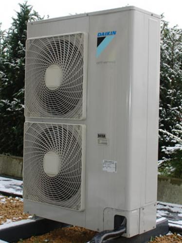

    Hola buenos días señores agradeciendo siempre su interés.

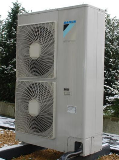

    Le he hecho fotos a todas las placas que tiene la unidad exterior y la interior y realmente no veo en ningún sitio donde figura la potencia en kw, lo de 14 creía recordarlo pero no lo veo en ningún sitio.
    La unidad exterior está en el tejado, horizontal como dije, abierta a los cuatro vientos. No está encerrada pero tiene que darle frío y calor a tope ahí.
    No se si me atrevo a cambiar parámetros de instalador, seguiré insistiendo a la garantía, ahora tengo el dato objetivo del consumo en un contador independiente aunque hasta eso me huelo que lo va a cuestionar, es un poco impertinente el técnico.

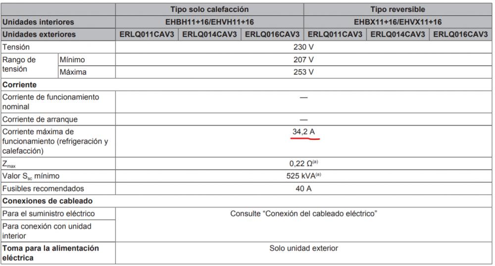

  16. #66
    docjoe está desconectado Forero
    nov 2021
    34
    Predeterminado Re: Consumo Daikin altherma bibloc
    Hola buenos días. Disculpad la tardanza en contestar a todas las respuestas, pero quería dejar unos días para comentar lo que ha ocurrido.

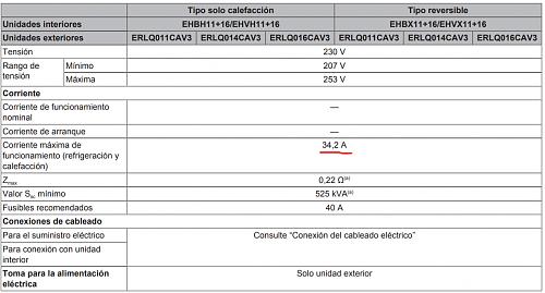

    También he conseguido saber la potencia de la maquina, me ha ayudado un amigo , pues no sabia que lo facilitaban en voltios y amperios y había que multiplicar, es de 8kw no 14 como os dije en un principio pero que ya avisaba que me sonaba de lejos y no estaba seguro.

    [B][QUOTE]Fijate si cuando hace esos picos de 8kw es porque hace desescarche en la unidad exterior, en ese caso esta entrando la resistencia de apoyo para realizar el desescarche.
    O puede que no sea el desescarche y simplemente esta programada para que la resistencia de backup ayude, en algunas marcas estas cosas se pueden modificar para que la resistencia de apoyo ayude si la temperatura exterior es inferior a .... x grados, tendrias que configurarlo a una temperatura mas baja para que no llegue a entrar.[/QUOTE]
    [/B]
    No se como mirar si esta desescarchando, en la pantalla no se ve. Hoy ha hecho frío pero no ha helado y 7.5 kwh como os he dicho, yo creo que los hace siempre.
    El otro día incluso salto la luz estando fuera de casa a las 9, sin lavadoras programadas ni nada. Lo sé porque me avisa la alarma antirrobo.
    El consumo total de la maquina lo veo por el contador,. ya lo he colocado y ni siquiera me lo ha cobrado el que me puso las placas y el consumo inmediato y las gráficas las veo por la aplicación del fronius de las placas, que aunque es de toda la casa, hago aproximación según lo que utilizo.
    pero con los picos, una bombilla y la nevera, porque no puedo mas, si me hago un café la apago.
    Gracias por vuestra ayuda, un saludo.

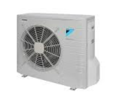

    Para estar seguro de la potencia de la maquina, descartemos entre las pequeñas y las grandes.
    Si la parte exterior es de 1 solo cuerpo, es decir un solo ventilador, seria una maquina pequeña de 4, 6 u 8 Kw.
    Nombre:  Daikin 8.png
Visitas: 728
Tamaño: 72,0 KB
    Si la parte exterior es de 2 cuerpos, es decir de doble ventilador, son maquinas de 11kw, 14kw, y 16kw.
    Eso por norma general, algun modelo raro podria no cumplir esto que te digo.
    No se si una maquina de 8kw es posible que llegue a esos picos de consumo, el modelo de 8kw tiene un consumo nominal de 2kw calentando agua a 45ºC y 7ºC exteriores. Si suponemos ACS a 50ºC y temperatura exterior negativa, no creo que sea mas de 3kw + otros posibles 3kw de la resistencia de apoyo no llegaria a mas de 6kw.
    La forma en la que habeis calculado la potencia de la maquina, es con la potencia consumida por la maquina y no la potencia que genera. Por eso te he dicho la forma rapida de saber si es mayor o menor de 10kw en potencia generada.
    Algun dia tendras que salir a la calle cuando alguien utilice el agua caliente y ver si la unidad exterior esta congelada y esta en fase de deshielo:

    Muchas gracias por tu respuesta. Esta en el tejado, hay que trepar un poco, va a ser un poco aventura. Supongo que saber si la resistencia de apoyo esta en marcha sera un sonido mas intenso.
    La mia es de dos cuerpos seguro ahora me haces dudar de la potencia que tiene otra vez, en el manual no lo he visto, tampoco en la aplicación de Daikin cuando la das de alta y en las placas como te digo lo hemos hecho multiplicando 230V x 34.2 A. No se si hay otra forma de verlo con mas certeza.
    Si restamos a lo mejor 300 o 400wdo otrso consumos los picos que hago son de 7 kwh y de noche que no hay nada mas encendido el consumo de la casa esta entre 1,5 y 2. Todo calculado indirectamente.Luego por la mañana ya estan las placas produciendo y me entero peor.
    Lo de ir a verla descongelar igual no es tan necesario, era por saber si podia coincidir con ese momento, no quiero tener la responsabilidad de que te pongas en peligro por algo que puede que no nos ayude demasiado.
    Por lo que cuentas la maquina es de 11, 14 o 16kw, que son la capacidad que pueden llegar a ofrecer, pero no el consumo.
    He encontrado un manual de instalador muy completo que creo que igual te gusta, aunque algo complejo. En ese manual he buscado el dato de los 34,2 Amperios y veo que es un dato generico de las 3 potencias, es decir puede ser cualquiera de las 3. Te pongo captura de pantalla:
    Y te adjunto el documento donde lo encontre (pagina 131):
    https://www.daikin.eu/content/dam/do...ls_Spanish.pdf
    En la pagina 9 viene indicado donde estan las referencias de los modelos de las maquinas. (La interior creo que solo hay modelos 11 y 16, pero si pone 16 la potencia real podria ser 14 o 16 ya que la potencia la da la maquina exterior)
    Te recomiendo que mires lo que pone en la pagina 89 sobre la resistencia de apoyo, aunque es para el caso contrario a lo que a ti te interesa (hablan de cuando no tienes suficiente calor dentro, para que la resistencia de apoyo entre antes, en tu caso seria lo inverso para intentar que no entre).
    Las modificaciones que realices, bajo tu propia responsabilidad y sacando fotos de los datos previos para volverlo a dejar normalizado (Aunque me juego algo, que la mayoria de tecnicos las dejan por defecto y no cambian nada).
    Tambien he visto esto interesante en el final del documento, aunque no pone numero de pagina pero es como un cuaderno de campo de modificaciones, en el habla de la temperatura de equilibrio. Yo no me dedico a esto, pero la temperatura de equilibrio tengo entendido que es la temperatura a partir de la cual la bomba de calor no es capaz de dar la suficiente potencia para mantener la casa caliente y necesitaria el apoyo de la resistencia.

    ¿Que es lo que haria yo? Si se cree que puede ser capaz a hacerlo sin modificar otro tipo de parametros, entraria y modificaria la temperatura de equilibrio del edificio y la bajaria de los 0ºC que viene por defecto, a alguna temperatura que no se suele llegar en la zona donde vive, por ejemplo -6ºC o -7ºC.
    Ademas le pondria que no este permitido el uso de la resistencia de apoyo por encima de la temperatura de equilibrio.
    Y ahora repito como suelo decir muchas veces que escribo, no me dedico a esto, y cualquier modificacion que haga bajo su propia responsabilidad. Tampoco estoy totalmente seguro que estos datos sean exactamente de su modelo, ya que algunas de las cosas que ponen en el documento aplican a algunos modelos y a otros no.
    Incluso hay modelos que llevan 2 y 3 resistencias de apoyo (reserva) y se puede configurar que entren por pasos, no creo que sea el caso.
    En la unidad interior, quizas lo tiene mas facil para saber que modelo de maquina tiene, aunque a veces el modelo interior y exterior no coincide y puede ser el modelo interior con referencia 14 y el modelo exterior con referencia 16 (en este caso el que indica la potencia es el modelo exterior).
    Esto tambien me ha parecido muy interesante, aunque no tengo la menor idea de donde se busca esto en los menus porque no dispongo de aerotermia. Se trata de limitar la potencia, y si se selecciona la opcion 2 no entraria ninguna de las 2 resistencias que tiene de apoyo.
    El documento es muy largo y muy interesante, te recomiendo leerlo entero con atencion antes de que te atrevas a tocar nada. Pagina 72 muy interesante, en esa pagina dice que por defecto la resistencia de reserva ayuda a calentar el ACS, y como deshabilitarla. Aun deshabilitada la resistencia de reserva funcionara si es necesario para un desescarche.
    Te añado esto que he encontrado y hablan de la temperatura de equilibrio:
    Consumo Daikin altherma bibloc-explicacion-teorica-temperatura-equilibrio.jpg
    http://www.semadrid.es/fichas/Ficha-...-Altherma2.pdf

    Esos parametros que te ha buscado PepitoSaltamonte son algunos de los que te comentaba en la respuesta anterior, y como te decía limitar el uso la resistencia de ACS esta en los ajustes de usuario, no hay que hacer nada raro ni corres ningún peligro ... prueba a poner que solo permites la resistencia los jueves a las 5:00am (por decir algo) y a ver que pasa, si ese consumo instantáneo baja 3kWh sabes seguro que es la resistencia de ACS.
    Ojo con la temperatura de equilibrio, afecta también a la calefacción.

    Cita Iniciado por PepitoSaltamonte Ver mensaje
Nombre: Explicacion teorica temperatura equilibrio.jpg
Visitas: 151
Tamaño: 76,5 KB
    Ese es el único documento que he encontrado donde se pueda apreciar el rango de funcionamiento de una Daikin.
    Gracias a leer bien la guía de referencia del instalador he podido modificar la temperatura de equilibrio y he podido activar la modulación; así la máquina trabajar de forma más continua y más suave.

    Cita Iniciado por Stormy Ver mensaje
    Es bueno entender ese grafico si te interesa la aerotermia, porque ese grafico es un calculo de potencia de la maquina de aerotermia (de cualquier marca) adaptada a la potencia necesaria de la vivienda.
    Para ello se pone la curva de potencia que es capaz de dar la maquina, y se pone la potencia necesaria para la vivienda (teniendo en cuenta aislamiento y perdidas de energia) en la temperatura mas baja que se puede dar en la zona donde esta la vivienda.
    Con ello se calcula la potencia necesaria de la aerotermia, y se debe calcular de tal forma que la maquina necesite la resistencia de backup en el ultimo intervalo.
    El problema es que para no pillarse las manos, la mayoria de los diseños de aerotermia que se hacen en España estan muy sobredimensionados y en ese caso la resistencia de backup solo es necesaria para casos excepcionales como puede ser un desescarche, pero no es necesaria para el peor dia del invierno.
    Al hacerlo asi la maquina esta mas sobredimensionada, y pierde rango de regulacion los dias que no hace mucho frio y teniendo mas arranques y paradas de los que deberia.
    Esa grafica la aprendi en la pagina de Hitachi en su simulador, hace unos años era el que mas informacion daba y ahora lo he mirado y sigue estando igual de bien que en aquella epoca. (es con registro)
