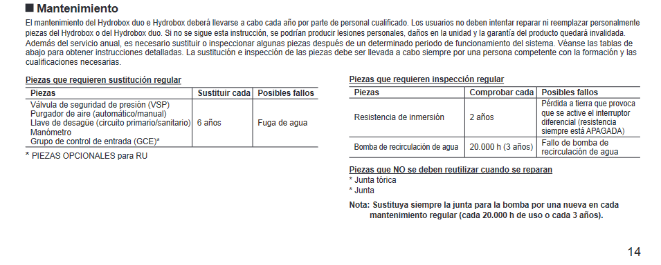

    Hola buenas, me han entregado mi piso de compra, tengo aerotermia (climatizacion, ACS y suelo radiante) mitsubishi me ha dejado un papel con la opcion de contratar mantenimiento anual por 275€/año, soy nuevo en esto, no tengo ni idea, tenia entendido que la aerotermia no tenia mantenimiento, alguien me puede ayudar y decirme si considerais necesario un mantenimiento anual y por este precio???
    Tengo otras opciones??
    Muchas gracias

    Pues tengo el mismo modelo que el tuyo, yo ni siquiera se que es la curva de compesacion, tengo una compañera de trabajo que tambien lo tiene y me ha dicho que no necesita mantenimiento anual y mucho menos por ese precio, ademas estoy buscando en muchos sitios y dicen que la aerotermia casi no necesita mantenimiento

    Garcialo, según el manual de ahora he visto
    Lo pongo aquí que lo pasaron por email: RG79D942H04
    http://doc.mitsubishielectric.es/Man...G79D942H04.pdf
    Fijate al final:
