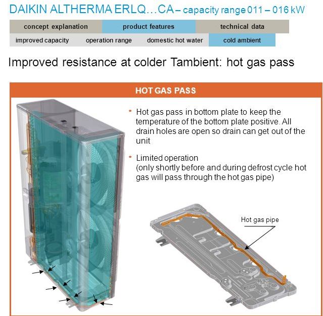

    Buenos dias,
    Lo primero presentarme ya que es mi primer mensaje. Vivo en Madrid y tengo un equipo de aerotermia Daikin Altherma 3 con suelo radiante/refrescante desde hace 2 años.
    Mi pregunta viene porque en los últimos días recibo un error en la máquina con código 7H-06 que dice "Problema de caudal de agua durante la refrigeración/desescarche"
    Cuando esto sucede la máquina se para y la tengo que reiniciar manualmente para que vuelva a funcionar. Esto me obliga a mirar cada rato el estado y rezar para que no pase de madrugada como esta noche, donde no ha calentado la casa ni el ACS.
    Queria preguntaros si sabeis a que puede deberse el error y si lo puedo solucionar o voy llamando al instalador...
    Muchas gracias!

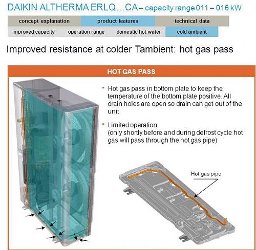

    Por decir algo, mira a ver que no tengas los "desagues" tapados con hielo, la parte de abajo de la unidad exterior es como una bandeja con agujeros para desaguar, si todo eso se ha congelado lo mismo el problema viene por ahí.
    Si tu Altherma tiene este sistema eso no debiera pasar:
    Si se refiere al caudal de entrada, pues igual esta el filtro sucio o ha cascado un caudalimetro.
    Suerte

    Acabo de comprobar los agujeros de la unidad exterior y están secos y despejados, pero me puede cuadrar lo que dices del hielo ya que este error solo ha salido estos días con el temporal de frio y nieve.
    Por seguir descartando cosas, al filtro que te refieres se puede acceder para revisarlo o tiene que hacerlo el instalador?
    Disculpa pero no tengo ni idea de donde está
    Gracias de nuevo,
