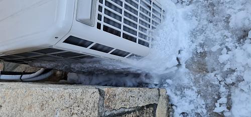

    Pues en mi caso ha dejado mi aerotermia casi inutilizada, mira como se me quedó el compresor y eso que la foto es de hoy:
    He estado dandola con aire caliente para deshacer un poco el hielo, no quería tocar nada sin que me lo dijeran los instaladores. Como no pueden venir pues me ha dicho que haga eso y también me han dicho que esta casi todos los clientes con problemas para calentar las casas. Me ha comentado algo de que las hitachi todas menos las S10 que son para naves industriales están dando problemas y que mitshubishi o thermor también.
    Lo que no comprendo es que dicen que funciona a -20ºC pero supongo que se referirán a un ambiente con 0% de humedad, sino no me lo explico. El caso es que cuando puedan acceder a mi calle van a venir a ver que puede pasar....

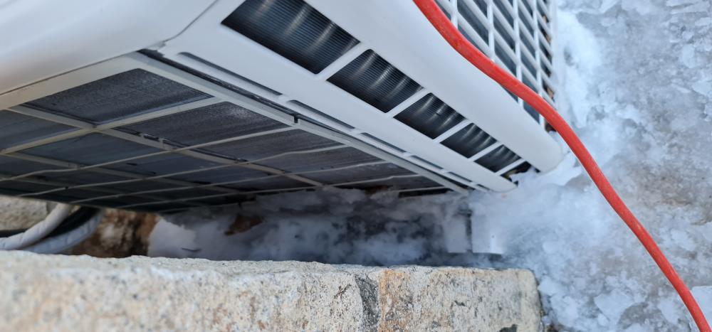

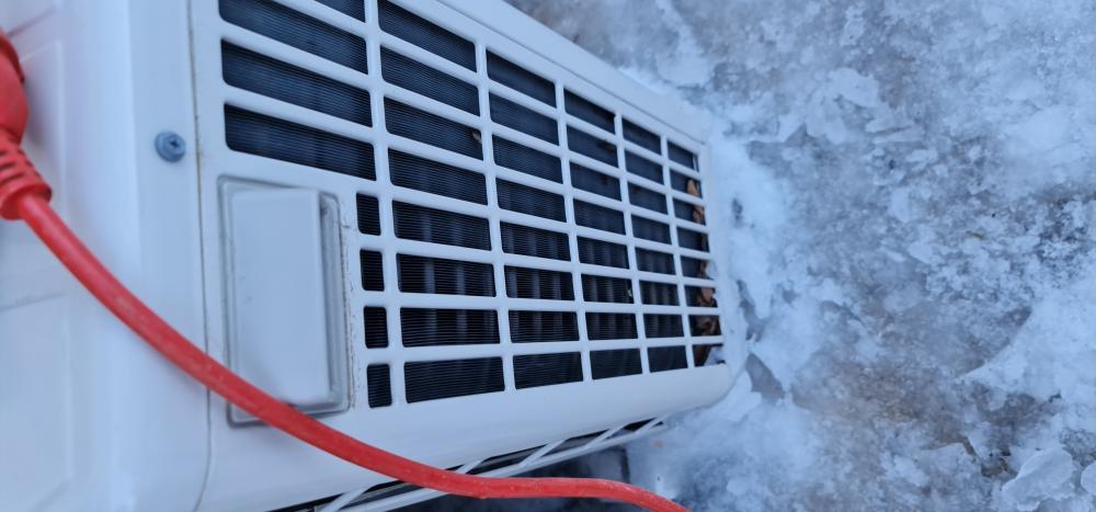

    Después de estar una hora echando aire ha quedado asi:

    Creo que si tuvieras la máquina a cierta altura del suelo se helaría bastante menos

    Si, eso les dije, que la quería colgada, pero me dijeron que iba a vibrar mucho e iba a hacer muchísimo ruido, y la pared da a la habitación de trabajo de mi mujer y dijo que si hacía ruido que no. Pero yo también pienso que con altura no tendría tanto problema de hielo. Creo que hay unas gomas que amortiguan el ruido, entiendo que funcionaran bien.

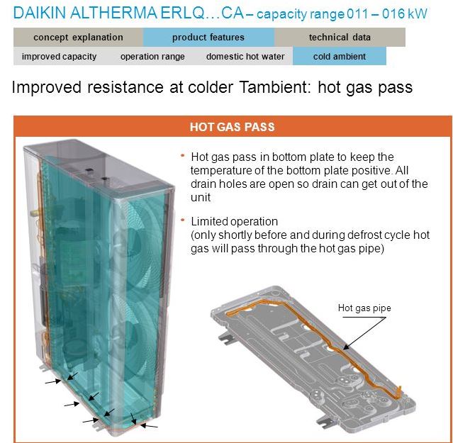

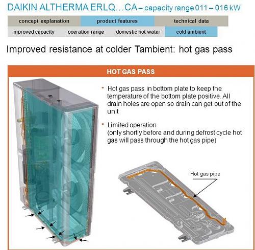

    Cita Iniciado por astaroth86 Ver mensaje
    Creo que hay marcas que ponen una resistencia opcional en la bandeja de abajo para evitar esto, o usan el propio gas como pone en el folleto de Daikin:
    Miniaturas adjuntadas Miniaturas adjuntadas Qué tal ha superado el temporal Filomena tu aerotermia ??-daikin_dh.jpg
