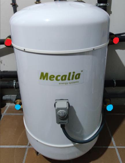

    Predeterminado Re: Ventajas de tener el DI en impulsión vs a tenerlo en retorno
    Me asalta la duda de donde esta mi DI, porque está tanto en impulsión como en retorno:
    Arriba a la derecha (en rojo): viene de la B/C
    Arriba a la izquierda (en rojo): se va hacía las bombas secundarias.
    Abajo a la izquierda (en azul): vuelve de los circuitos del SR.
    Abajo a la derecha (en azul): entra en la B/C para recalentar.
    ¿Esto es ponerlo en la impulsión? ¿No podría entrar directamente el agua del retorno a la B/C sin pasar por el DI? Igual es una burrada :-)
    ¿Ponerlo en el retorno como sería? ¿Tener solo las tuberías en azul que vuelven del SR hacia la B/C para recalentar?
    Cita Iniciado por mfb_0791 Ver mensaje
Nombre: di.jpg
Visitas: 57
Tamaño: 21,3 KB
    Tu DI está en la ida con grupo impulsor detrás hacia la instalación. Los DI que van en retorno no llevan bomba de secundario.
    Cita Iniciado por alex23 Ver mensaje
    Gracias @alex23, lo suponía.
    Supongo que no es buena idea dejar bombas de circulación en serie y devolver el agua fría a la B/C sin pasar por el DI, para evitar que se mezcle algo de agua fría del retorno con la caliente de la idea, tampoco se deben mezclar demasiado, la B/C calienta los 100 litros del deposito como si nada.
