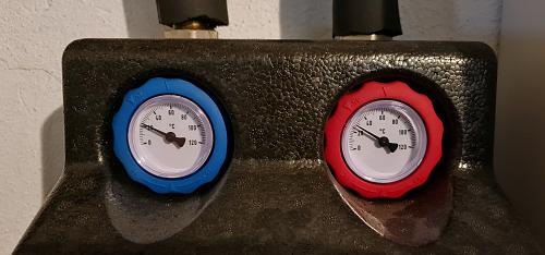

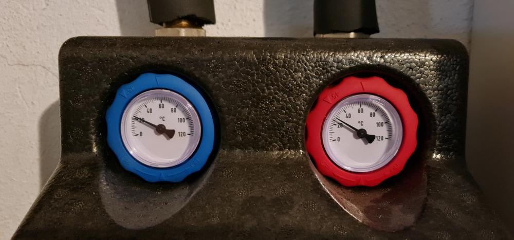

    El caso es que nunca hemos conseguido que caliente correctamente, estos días con la bajada de las temperaturas ya ha sido horrible, la casa a 16º y la temperatura de entrada al circuito no llega ni a 30º y retorna a unos 25º-26º.

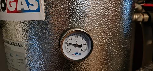

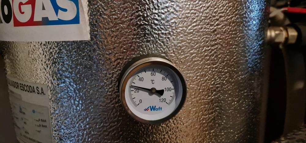

    Hoy estamos a 15º en la casa, el deposito de inercia a 26º, la temperatura de impulsión a 26º y la de retorno a 22º. La calefacción está 24horas funcionando y lleva encendida desde mediados de octubre.

    Temperatura del deposito de inercia:
    Temperatura de impulsión (derecha) y de retorno (izquierda)
    Acabo de hacer una prueba, he parado la bomba de impulsión, y el depósito de inercia ha subido a 46º (La he puesto a esa temperatura) Por lo que sospecho que el problema es que la máquina no da potencia para esta instalación que no debe estar bien hecha.

    Nada, hoy estamos a 14,5º en la planta de abajo y a 12º en la de arriba. Si paro la bomba, el deposito de inercia se calienta a los 55º pero en cuando vuelvo a activar la bomba va bajando como es normal pero cada vez está más frío.

    A las 14:00 he cerrado el circuito del piso de abajo y ahora está impulsando a 36º y el retorno es a 30º por lo que parece que si cierro una planta la máquina si puede calentar.
    Mañana quiero hacer la prueba al revés, dejando cerrado el piso de arriba y abrir el de abajo. Si así si que puede entiendo que el problema es que la máquina que tengo es insuficiente para mi casa.

    Con el circuito de la planta de arriba, aunque la configuración era de 55º, lo máximo que ha impulsado ha sido a 39º con un retorno de 32º. al abrir el circuito de la planta de abajo la temperatura de retorno ha caido y la de impulsión también a 22º (Me parece normal teniendo en cuenta que la planta de abajo estaba helada).
    El instalador me ha dicho como activar las resistencias de apoyo, estaban desactivadas. vamos a ver si hoy ya empieza a impulsar en condiciones, de todas formas ya les he dejado caer por 4ª vez que creo que esta máquina no es suficiente.
