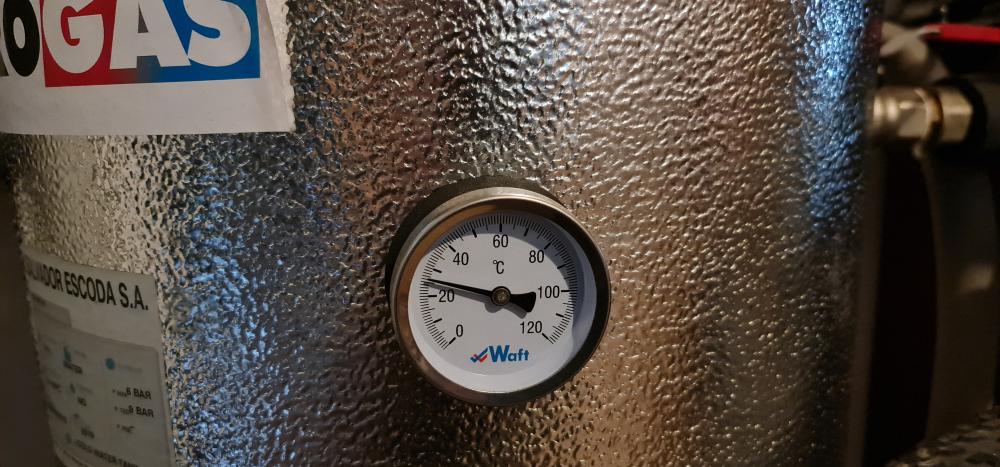

Temperatura del deposito de inercia:

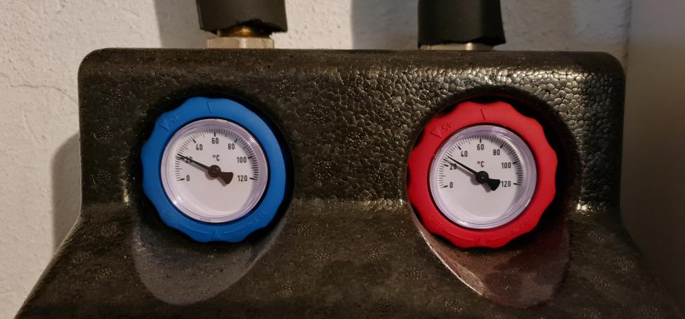

Temperatura de impulsión (derecha) y de retorno (izquierda)
Archivo adjunto 23958
Acabo de hacer una prueba, he parado la bomba de impulsión, y el depósito de inercia ha subido a 46º (La he puesto a esa temperatura) Por lo que sospecho que el problema es que la máquina no da potencia para esta instalación que no debe estar bien hecha.

Estando en la sierra y con aislamientos y ventanas deficientes, la máquina es pequeña seguro.
De cuantos litros es el depósito de inercia? Hay gente que tiene máquinas sobredimensionadas, puedes anunciar la tuya y ofrecer cambio por una más pequeña. Más de uno estaría encantado
De todas formas parece que tienes algún problema de caudal también, si está todo bien purgado puede ser que el grupo de impulsion no sea suficiente para la casa. Pero más bien Vito por problema de aire o suciedad en el circuito. Podrías poner un depósito de inercia más grande y activar las resistencias de la máquina a ver si así consigues que caliente algo.

Hola Alex,
El depósito es de 100L.

A las 14:00 he cerrado el circuito del piso de abajo y ahora está impulsando a 36º y el retorno es a 30º por lo que parece que si cierro una planta la máquina si puede calentar.
Mañana quiero hacer la prueba al revés, dejando cerrado el piso de arriba y abrir el de abajo. Si así si que puede entiendo que el problema es que la máquina que tengo es insuficiente para mi casa.
Re: Hitachi Yutaki S3 no calienta calefacción.
Con el circuito de la planta de arriba, aunque la configuración era de 55º, lo máximo que ha impulsado ha sido a 39º con un retorno de 32º. al abrir el circuito de la planta de abajo la temperatura de retorno ha caido y la de impulsión también a 22º (Me parece normal teniendo en cuenta que la planta de abajo estaba helada).
El instalador me ha dicho como activar las resistencias de apoyo, estaban desactivadas. vamos a ver si hoy ya empieza a impulsar en condiciones, de todas formas ya les he dejado caer por 4ª vez que creo que esta máquina no es suficiente.
